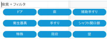

カテゴリ検索を実行するには
- [変更]ダイアログ ボックスで、[検索 + フィルタ]フィールドをクリックします。
定義済みカテゴリが存在する場合、それらは検索バーの下に青いファセットとして表示されます。
- カテゴリをクリックすると、変更リストがカテゴリによってフィルタされます。
