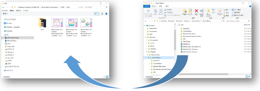

ファイルを BIM 360 にアップロードする
  1. Windows エクスプローラを開きます。
  2. BIM 360 のアップロード先の場所に移動します。
  3. 2 番目の Windows エクスプローラ ウィンドウを開きます。
  4. アップロードするファイルを選択します。
  5. 選択したファイルを、手順 2 のアップロード先の場所にドラッグ アンド ドロップします。ファイルが BIM 360 にアップロードされます。
ファイルをデスクトップにダウンロードする
  2. BIM 360 のファイルの場所に移動します。
  3. ダウンロードするファイルを選択します。
  4. 2 番目の Windows エクスプローラ ウィンドウを開きます。
  5. ダウンロード先の場所に移動します。
  6. 手順 2 で選択したファイルを、手順 4 のダウンロード先の場所にドラッグ アンド ドロップします。ファイルが BIM 360 からダウンロードされます。
