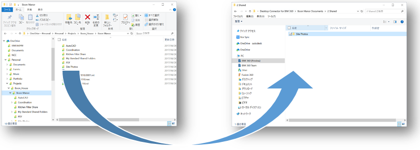

BIM 360 にフォルダをドラッグ アンド ドロップする
  注: コピーするフォルダには、ファイルが含まれている必要があります。フォルダが空の場合、この処理は機能しません。
  - Windows エクスプローラを開きます。
- コピー元のコンピュータのフォルダに移動します。
- 2 番目の Windows エクスプローラ ウィンドウを開きます。
- BIM 360 のコピー先のフォルダに移動します。
- 手順 2 のフォルダを手順 4 のコピー先の場所にドラッグします。ファイルが BIM 360 にアップロードされます。
注: コピーするフォルダには、ファイルが含まれている必要があります。フォルダが空の場合、この処理は機能しません。処理が完了して Web インタフェースに表示されるまでに、少し時間がかかることがあります。
		ヒント: 新しい Windows エクスプローラー ウィンドウを開く(または開いているウィンドウを最新のデータに更新する)と、ローカルに反映された新しいバージョンが表示されます。
