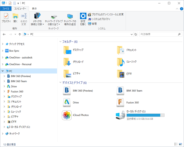

Windows エクスプローラを開きます。
BIM 360 データ ソースをクリックします。
アクセスするアカウントを開きます。
プロジェクトを探して開きます。
必要に応じて、プロジェクト フォルダを参照します。

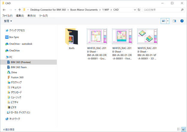

ファイルを開く
目的のファイルを探します。
ファイルをダブルクリックしてダウンロードを開始します。
注:
ダウンロードが完了すると、関連付けられた Windows アプリケーションでファイルが開きます。
