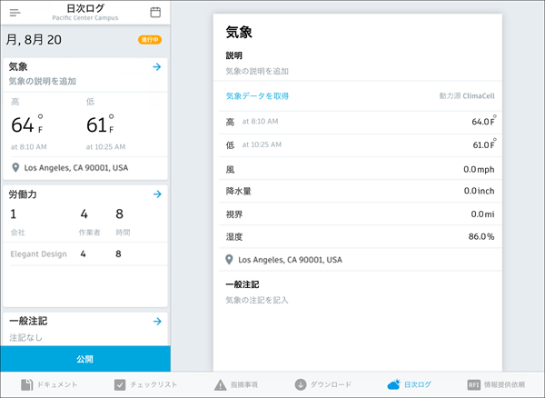

日次ログを作成する
  1. [日次ログ]をタップします。
  2. をタップし、月と日を選択します。
  3. [気象を取得]をタップします。
  4. [労働力] [労働力を追加]をタップし、リストから会社を選択します。
  5. [作業者]では、その日にその会社で作業する作業員の人数を入力します。
  6. [時間]では、その日のその会社の合計時間を入力します。
  7. 他の会社の項目を追加するには、[労働力を追加]をタップします。
  8. 完了したら、[完了]をタップします。
    注: 公開したログは編集できません。
ヒント: [華氏]と[摂氏]、[マイル]と[インチ]または[キロメートル]と[センチメートル]のいずれかを選択するには、[設定]をタップします。
日次ログを管理する
  1. 日付でログを参照するには、 をタップし、目的のログの月と日を選択します。
  2. 気象固有の項目を編集するには、[気象]をタップし、編集するフィールドをタップします。
  3. 労働力固有の項目を編集するには、[労働力]をタップし、編集する項目をタップします。
  4. 一般的な注記を記入するには、[一般注記]をタップし、必要に応じて追加事項を入力します。
