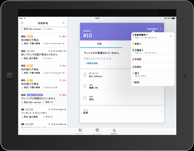

  3. ステータス、割り当て先、または期日で指摘事項をフィルタするには、[フィルタ] をタップします。
  4. 編集する指摘事項をタップします。
    ヒント: ビューアのピンをタップして、特定のドキュメントまたはモデルに関連する指摘事項を表示または編集することもできます。
  5. 指摘事項のステータスを変更するには、[完了]をタップして新しいステータスを選択します。
  6. 写真を添付するには、[詳細]タブの をタップします。既存の写真をアップロードすることも、新しい写真を撮影することもできます。
  7. 必要に応じて[詳細]タブで、割り当て先、場所、期日を更新します。
    ヒント: 現場指摘事項では、指摘事項のタイプ、所有者、根本原因を指定することもできます。
