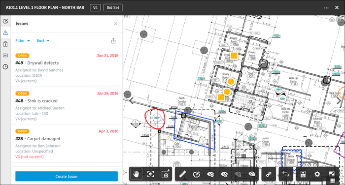

ドキュメント ベースまたはモデル ベースの指摘事項を表示する
ドキュメントまたはモデルに関する指摘事項のリストを表示します。
  1. 2D ドキュメントまたは 3D モデルを開き、[指摘事項] を選択します。必要に応じて、ホーム ページのツールバーで、[指摘事項] を選択します。
  2. ドキュメントまたはモデル内の利用可能なすべての指摘事項のリストが表示されます。
  3. フィルタを適用して指摘事項のサブセットを表示するには、[フィルタ]ドロップダウンから 1 つまたは複数のフィルタ条件を選択して、[適用]をクリックします。
  4. ヒント: ステータス、指摘事項の作成者、割り当て先、作成日、期日で指摘事項をフィルタすることができます。
  5. リスト内の指摘事項の順序を変更するには、[並べ替え]ドロップダウン リストで目的の並べ替え基準を選択します。並べ替え順序は、次のいずれかです。
    • 作成日(新しい順、または古い順)
    • ステータス(下書きから完了、または完了から下書き)
    • 期日(新しい順、または古い順)
    • タイトル(昇順または降順)
  6. 指摘事項の詳細、添付ファイル、指摘事項に関するアクティビティを表示するには、指摘事項をクリックします。

ドキュメント ベースまたはモデル ベースの指摘事項を作成する
注: 指摘事項を完了することができるのは、指摘事項の作成者またはプロジェクト管理者のみです。
  2. [指摘事項]パネルの左下にある[指摘事項を作成]をクリックします。
  3. 指摘事項の押しピンを配置する位置をクリックします。押しピンは、指摘事項を表します。配置する位置に押しピンをドラッグします。
  4. 指摘事項のステータスを指定し、タイトルを入力します。
    ヒント: 指摘事項の作成時、指摘事項を保存する前に指摘事項のステータスを[下書き]に設定することができます。割り当ての準備が整ったら、[未完了]に設定します。
  5. 必要に応じて説明を記入し、割り当て先、場所、期日を指定します。
    ヒント: [割り当て先]については、ユーザ、役職、会社ごとに割り当てることができます。割り当てられたユーザは、指摘事項へのリンクを含む電子メール通知を受け取ります。
  6. 既定では、新しく作成した指摘事項のステータスは[未完了]に設定されます。
    注: [下書き]モードの指摘事項を表示できるのは、指摘事項の作成者またはプロジェクト管理者のみです。
  7. [作成]をクリックします。
