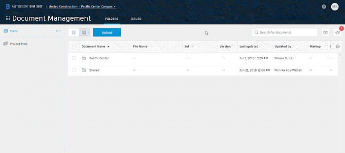

パブリッシュ プロセスのすべてのアクティビティの記録が時系列で表示されます。各アクティビティは、日付、時刻、ユーザ、ステータス、実行されたアクションごとに記録されます。

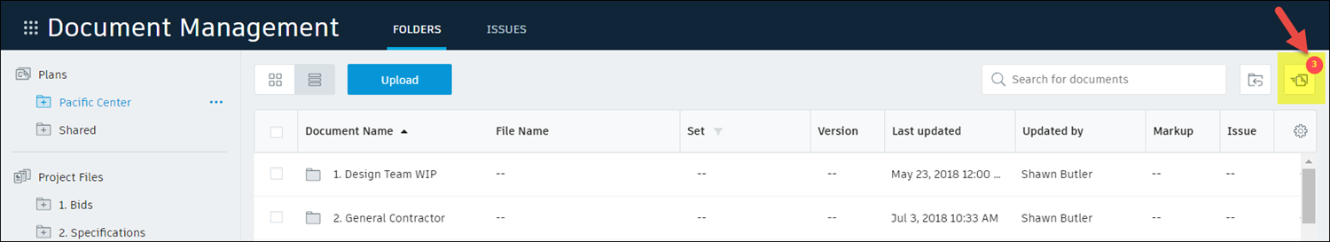

パブリッシュ ログの上にパブリッシュの警告が表示されます。たとえば、次の図は 3 つのパブリッシュ警告を示しています。
パブリッシュ記録を確認し、それらの親フォルダ内のドキュメントを表示することができます。
