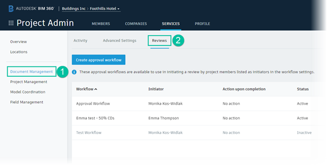

承認ワークフローを作成するには
  1. モジュール セレクタ [Project Admin]をクリックし、[サービス]タブをクリックします。
  2. 左パネル (1) で[Document Management]を選択し、[レビュー]タブ (2) をクリックします。
  3. [承認ワークフローを作成]をクリックします。
