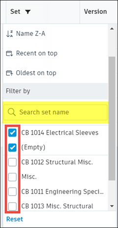

セットでフィルタ
  1. リスト ビューで、[設計図]フォルダからドキュメントを選択します。
  2. 表で、[セット]見出しをクリックします。
  3. 検索ボックスに、ドキュメントを表示するセットの名前を入力します。
    ヒント: また、目的のセットの横にあるチェックボックスをオンにすることで、必要なドキュメントをすばやく見つけることもできます。
