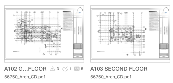

  1. サムネイル ビューで、情報提供依頼のあるドキュメントをタップします。この例では、情報提供依頼アイコンと数字によって、[A102 Ground Floor]シートに 5 つの情報提供依頼が添付されていることがわかります。

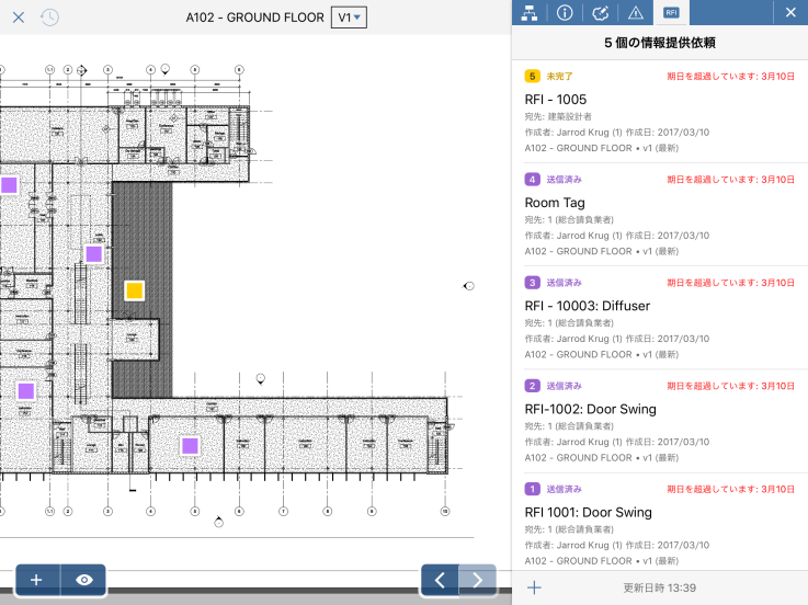

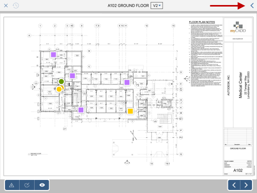

  2. ドキュメントに関連付けられている情報提供依頼の一覧を確認するには、ここに示すドロップダウンをタップします。
  3. ツールバーで、[情報提供依頼]をタップします。 リストには、ステータス、割り当て先、作成者、場所、バージョン、期日が表示されます。 情報提供依頼を開いて表示するには、リスト内で目的の情報提供依頼をタップします。

  2. [>] ドロップダウンをタップし、ツールバーで[情報提供依頼] > [オプション]をタップします。 フィルタをタップして選択を行います。
