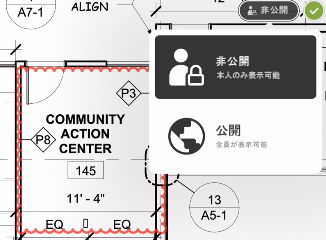

- マークアップを作成します。[長方形]、[楕円]、[矢印]、[フリーハンド]または[テキスト]ツールを使用して、マークアップや注釈を作成します。
- (省略可能) 公開に設定するには、右上の[プライベート] > [公開]をタップします。

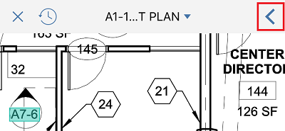

- 右上の[<]をタップして、パネルを開きます。

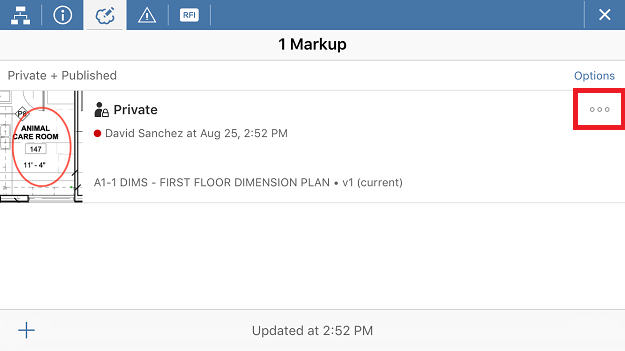

をタップして、[マークアップ]リストを開きます。
- パネルで、マークアップをタップし、
> [表示]/[非表示]をタップします。
