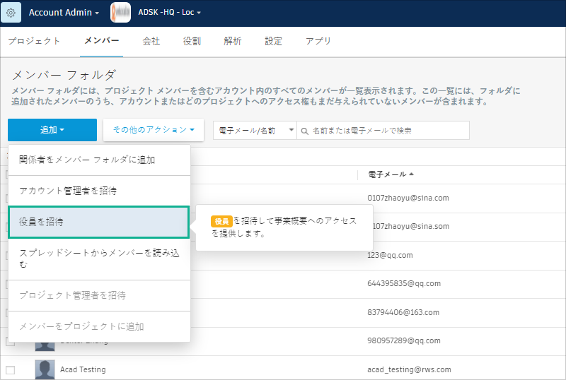

  1. Account Admin で、[メンバー]タブをクリックします。
  2. [追加] [役員を招待]をクリックします。

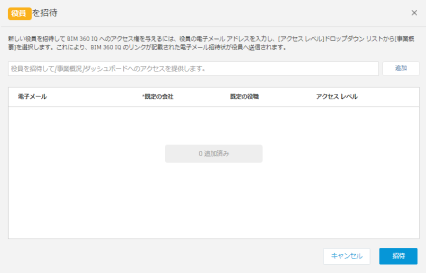

  3. ダイアログ ボックスで、電子メール アドレスを入力して[追加]をクリックします。
  4. [招待]をクリックします。
