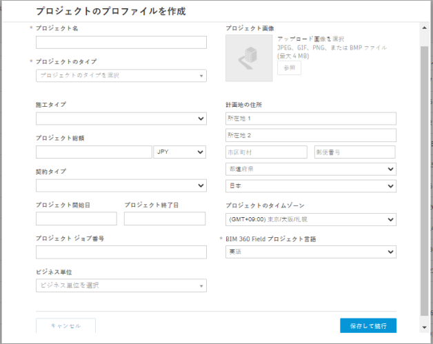

  1. Account Admin モジュールで、[プロジェクト]タブをクリックします。
  2. [追加]をクリックします。
  3. [プロジェクトのプロファイルを作成]ダイアログ ボックスで、プロジェクト名を指定してプロジェクト情報を入力します。必須フィールドには、アスタリスク(*)が付いています。開始日や終了日などの一部のフィールドを会社のレポートや解析に使用して、すべてのチーム メンバーがワークフロー全体で一貫したプロジェクト情報にアクセスできるようにすることができます。
  4. [BIM 360 Field プロジェクト言語]ドロップダウン リストから言語を選択します。
  5. [保存して続行]をクリックして、プロジェクトを作成し、[プロジェクトのサービス]ページを表示します。

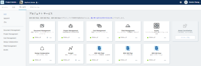

サービスをアクティブ化する
  1. [プロジェクトのサービス]リストで、プロジェクトに追加するサービスの[アクティブ化]をクリックします。
    サービスを初めてアクティブにする場合は、プロジェクト テンプレートを適用するオプションがあります。プロジェクト テンプレートを使用すると、既存のプロジェクトの設定を新しいプロジェクトのテンプレートとして使用できます。これを行うには、次の操作を実行します。
    a. [プロジェクト テンプレートを適用]ラジオ ボタンを有効にします。
    b.テンプレートとして使用するプロジェクトを選択します。
    プロジェクト テンプレートを使用しない場合は、次の操作を行います。
    c. [プロジェクト テンプレートを適用しない]ラジオ ボタンを有効にします。
  2. [アクティブ化]をクリックします。
いずれの場合でも、サービスを初めてアクティブにしたときに、ユーザが最初のプロジェクト管理者として追加されます。これを正常に終了させるには、プロジェクトのメンバーである必要があります。後でプロジェクト管理者をさらに追加できます。
少なくとも 1 つサービスをアクティブ化すると、[プロジェクトのサービス]リストから[アクティブ化]をクリックして、その他のサービスをアクティブ化できます。
注: 別のサービスに依存しているサービスをアクティブ化すると、その従属サービスもアクティブ化されます。たとえば、Document Management を実行する前に Model Coordination をアクティブ化しようとすると、Document Management もアクティブ化されます。
