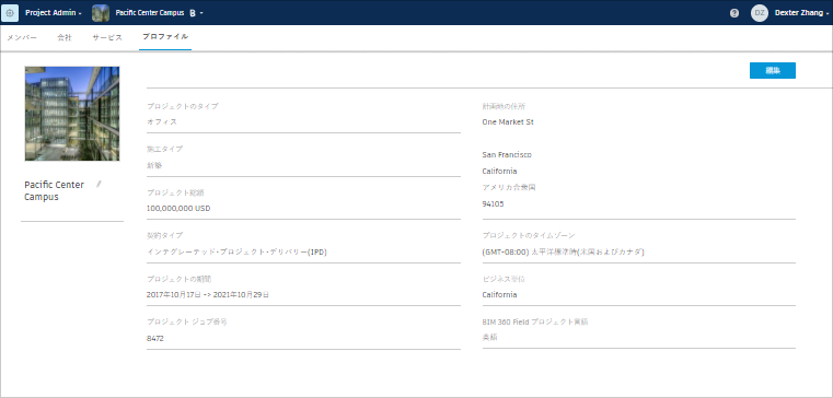

プロジェクト プロファイルを編集する
アカウント管理者は、プロジェクトの画像などのプロファイル情報を編集することができます。以前に作成したプロジェクトにプロジェクト管理者を追加することもできます。プロジェクト プロファイル情報は、BIM 360 全体にわたって、レポートおよび解析で使用されます。たとえば、プロジェクトの住所を使用して、地図にプロジェクトの場所を表示したり、Project Home ページに気象条件を表示します。
注: プロジェクト管理者は、プロジェクト プロファイルを編集することもできます。
[プロファイル]タブにナビゲート
  1. [モジュール セレクタ] をクリックします。
  2. [プロファイル]タブをクリックします。
プロジェクト画像を変更
  1. サムネイルにカーソルを合わせて、[プロジェクト画像を変更]をクリックします。
  2. [画像を変更]ダイアログで、[参照]をクリックして目的の画像にナビゲートします。
  3. イメージを選択して、[開く]をクリックします。
  4. [画像を変更]ダイアログで[アップロード]をクリックします。

その他のプロジェクト情報を変更
  1. 次のフィールドを変更するには、[プロジェクト情報]セクションの[編集]をクリックします。
    • プロジェクト タイプ
    • 施工タイプ
    • プロジェクト総額
    • 契約タイプ
    • プロジェクトの期間
    • プロジェクト ジョブ番号
    • プロジェクトの住所
    • プロジェクトのタイムゾーン
    • 事業部門
    • BIM 360 Field プロジェクト言語
  2. [保存]をクリックします。
