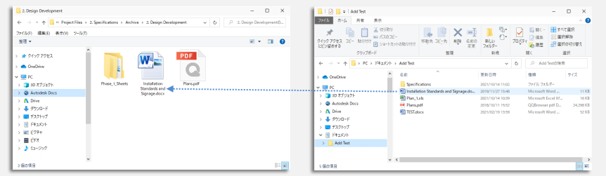

  1. ファイル エクスプローラを開き、接続されているドライブの目的の場所にナビゲートします。
  2. ファイル エクスプローラのウィンドウをもう 1 つ開いて、アップロードするドキュメントに移動します。
  3. ドキュメントを選択し、ステップ 1 の目的の場所にドラッグして、BIM 360 にドキュメントをアップロードします。

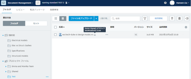

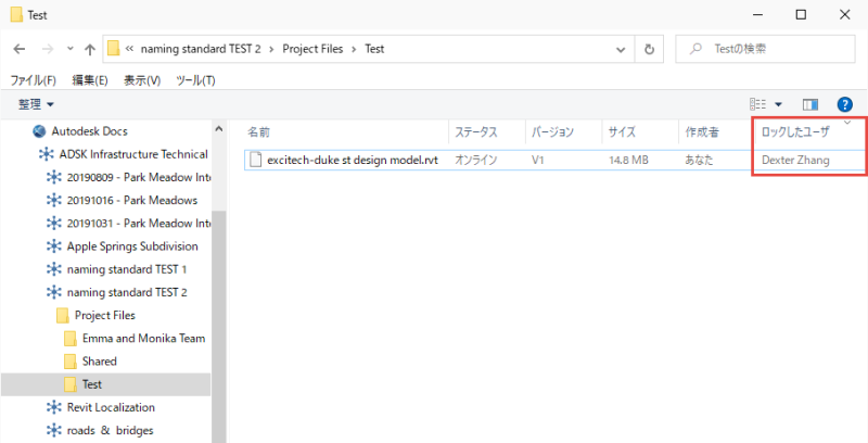

別のプロジェクト メンバーがロックしたドキュメントには、ロック ユーザ列にそのメンバーの名前が表示されます。
Document Management ではこの情報がツールチップに表示されます:
ファイル エクスプローラに列を追加して、追加の詳細を参照することができます。
  1. ファイル エクスプローラを開き、接続されているドライブのドキュメントの場所にナビゲートします。
  2. 列名を右クリックし、コンテキスト メニューを表示します。
  3. 既定でどの列を表示するかを選択します。たとえば、[ロック] および [ロックされた日付] を追加すると、ドキュメントのロック ステータスの詳細を参照することができます。
