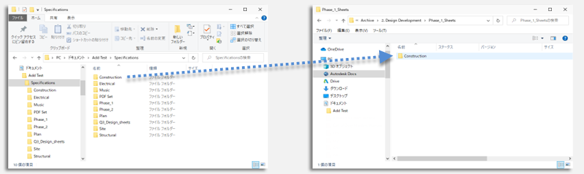

フォルダをアップロードする
2 つのファイル エクスプローラのウィンドウ間でドラッグして、接続されているドライブにフォルダをアップロードします。
  1. ファイル エクスプローラを開きます。
  2. コピーするフォルダにナビゲートします。
  3. ファイル エクスプローラのウィンドウをもう 1 つ開きます。
  4. 接続されているドライブの目的のフォルダの場所にナビゲートします。
  5. 手順 2 のフォルダを手順 4 のコピー先の場所にドラッグします。ファイルが BIM 360 にアップロードされます。
    ヒント: 新しい ファイル エクスプローラのウィンドウを開く(または開いているウィンドウを最新のデータに更新する)と、接続されたドライブに新しいバージョンが表示されます。コピーされたフォルダの処理が完了して Document Management モジュールに表示されるまでに、少し時間がかかることがあります。
