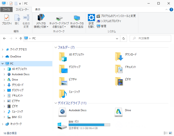

アカウントとプロジェクトをナビゲートする
- ファイル エクスプローラを開きます。
- BIM 360 データ ソースをクリックします。
- アクセスするアカウントを開きます。
- プロジェクトを探して開きます。
- 必要に応じて、プロジェクト フォルダを参照します。

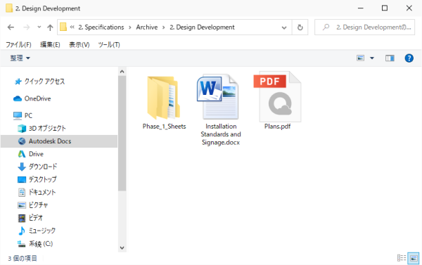

ファイルを開く
目的のファイルを探します。
ファイルをダブルクリックしてダウンロードを開始します。
注: ダウンロードが完了すると、関連付けられた Windows アプリケーションでファイルが開きます。
