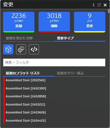

変更リストを表示する
3D モデルの 2 つのバージョンを比較すると、2 つのバージョン間で追加された箇所(緑色)、削除された箇所(赤色)、または修正された箇所(黄色)に関するオブジェクトレベルの情報を識別することができます。色分けはモデル上に表示されるほか、[変更]および[情報]ダイアログ内の要素に対しても表示されます。変更リストからモデルを選択すると、図面上でその項目の場所がハイライト表示されます。
  1. ツールバーで、[変更リスト] を選択します。
  2. [追加]、[削除]、[変更]のいずれかのオプションを選択すると、その結果がモデルのバージョンに表示されます。
    特定の分野や変更タイプに影響する変更を表示することもできます。他の分野や変更タイプに対する変更箇所は非表示になります。次のいずれかを行います。
  3. [変更]パネルの[影響を受けた分野]で、1 つまたは複数のオプションを選択します。[変更タイプ]タブに切り替え、選択表示する変更のタイプを選択します。
