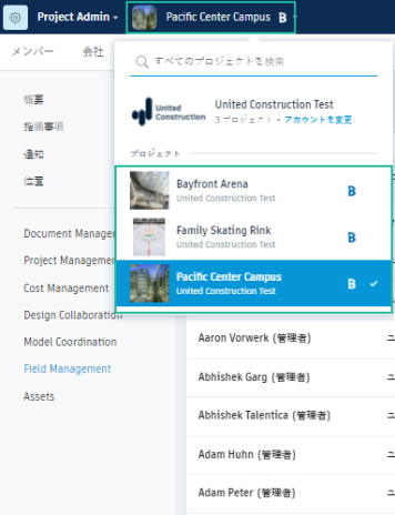

プロジェクト
特定のアカウント内で、組織は 1 つまたは複数の設計および建設プロジェクトを持つことができます。
次の例では、最上は複数のプロジェクト管理者を追加して、プロジェクトレベルの位レベルの United Construction アカウントに複数の異なるプロジェクトが含まれています。
