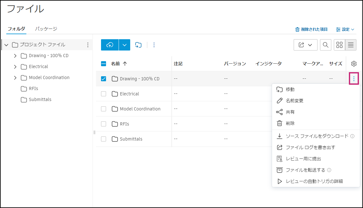

  4. 共有するフォルダの横にある[その他]メニュー アイコン その他メニューのアイコン をクリックします。
  5. 共有 を選択します。

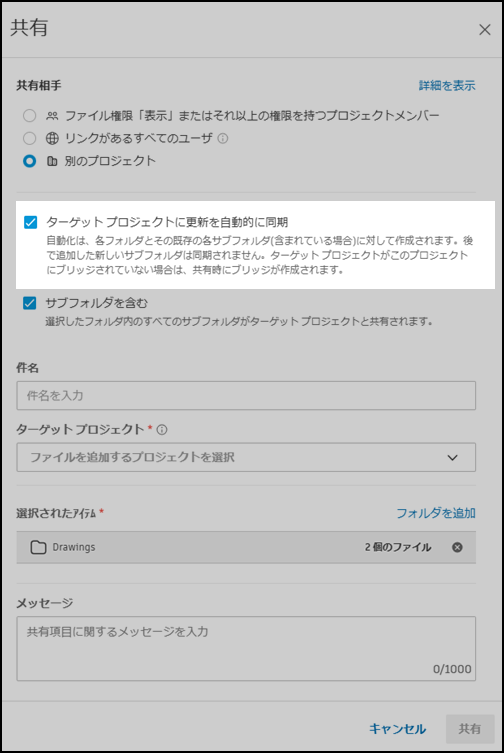

  6. [共有先]で、 [別のプロジェクト] を選択します。
  7. [ターゲット プロジェクトに更新を自動的に同期] を選択します。
    重要: Informed Design 製品とフォルダを共有する場合は、このオプションを選択する必要があります。
  8. ターゲット プロジェクトとフォルダ(使用可能な場合)を選択します。タイトルとメッセージの指定はオプションです。共有とここに表示されるプロジェクトについては、[ファイル]のヘルプを参照してください。
  9. [共有] をクリックします。
