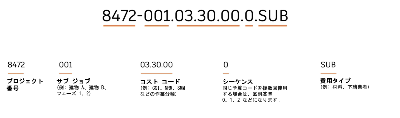

次に、実際の予算コードの例を示します。
コード形式とプレビューを含むセグメント構造を示す予算コードの例

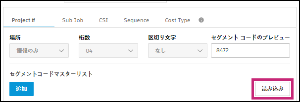

マスター リストを使用すると、セグメント コードを検索してその説明をすばやく確認することができます。正常にアップロードするには、読み込むデータが特定の形式である必要があります。
  1. [セグメント コードのマスター リスト]セクションの [読み込み] をクリックします。
    [セグメント コードのマスター リスト]セクションの[読み込み]をクリックします。

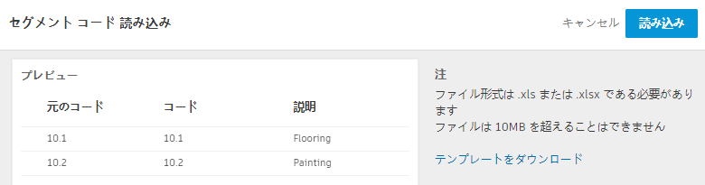

  4. 保存したファイルを選択するか、[セグメント コードの読み込み]ウィンドウにドラッグします。
  5. [読み込み] をクリックします。
    [セグメント コードの読み込み]ダイアログ ウィンドウの[読み込み]ボタン

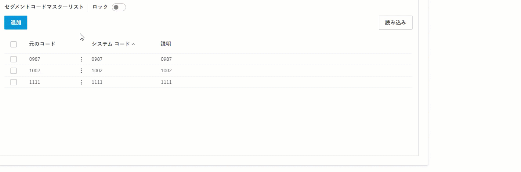

  4. [追加] をクリックします。このシナリオでは、新しいグループ階層項目 26 が追加されました。
  5. 新しいグループ項目 26 の下に移動するすべての項目を選択します。これを行うには、[Shift]キーを押して項目の範囲を選択します。
  6. [移動] を選択し、新しいターゲットの親項目 26 を選択します。
  7. [保存] をクリックします。すべての項目が、新しく作成されたグループ項目 26 の下に移動しました。
親グループの下に項目を作成して移動することで、セグメント コードのマスター リストに階層項目を追加する方法を示すアニメーション
