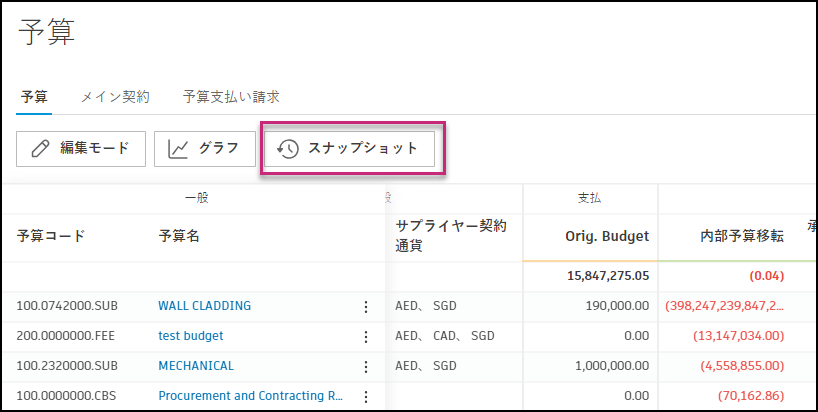

  1. Cost Management に入り、 [予算] ツールを開きます。
  2. 予算の概要で、 [スナップショット] をクリックします。

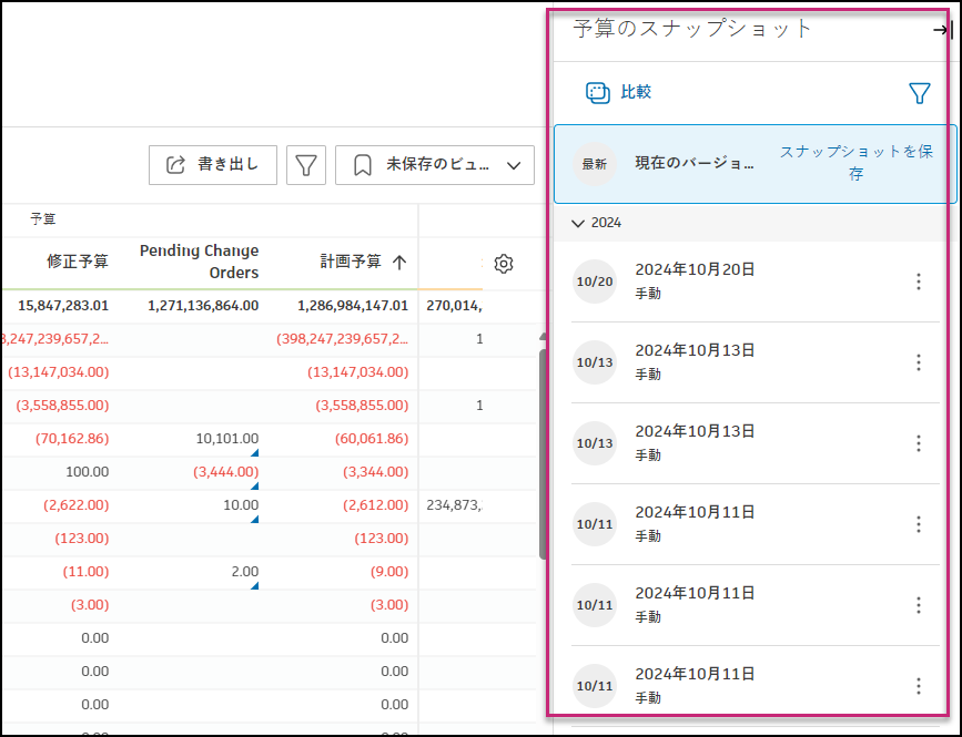

  3. [予算のスナップショット]フライアウト パネルが画面の右側に表示されます。[現在のバージョン] は、現状における予算全体です。
    現在のバージョンと保存されたスナップショットを表示する[予算スナップショット]フライアウト パネル

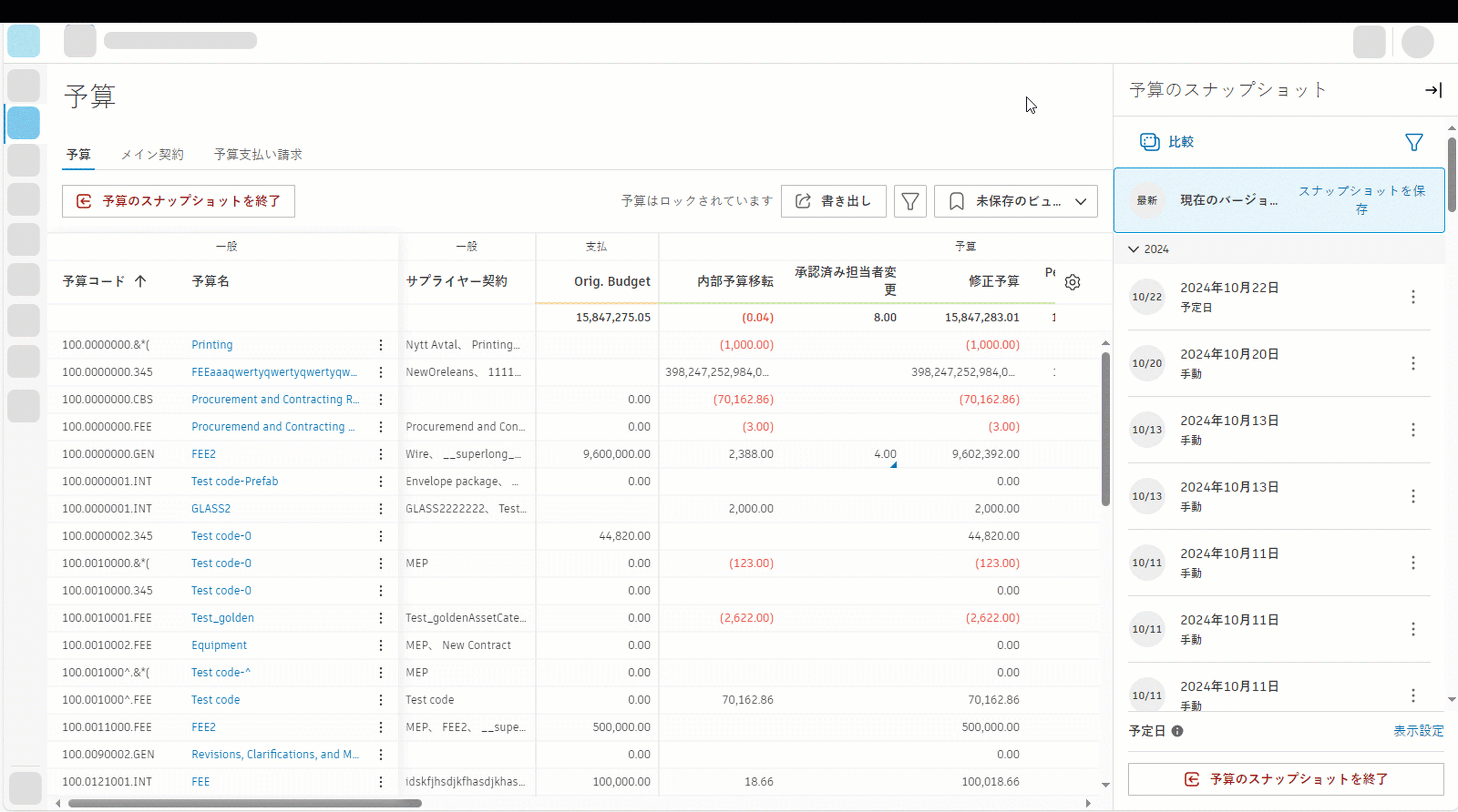

  1. [予算のスナップショット]フライアウトを開き、 [比較] をクリックします。
    [比較]ボタンをクリックして予算のスナップショットを比較する方法を示すアニメーション

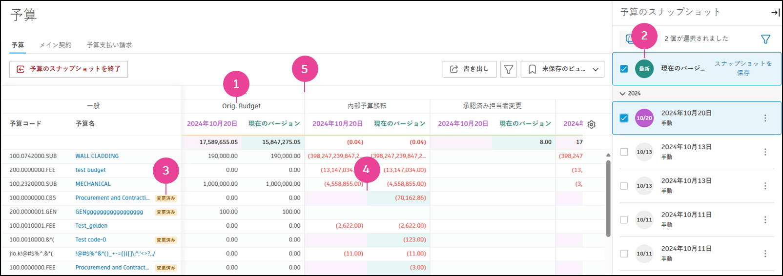

予算のスナップショットのバージョン間の違いは、色分けされた視覚的な表示で強調され、変更、削除、追加された箇所が簡単に確認できます。
選択したすべてのスナップショットの予算を合わせたものが表示され、これには、古いスナップショットには存在するが新しいスナップショットには存在しない予算も含まれます。予算コードは予算レコードの識別子として機能し、1 つの予算コードは 1 つの行項目に対応します。
色分けされた変更、追加、削除を示す複数のスナップショットを表示する予算スナップショット比較ビュー
  1. 追加の列見出し: 複数のスナップショットが選択されている場合、追加の列見出しが表示されます。見出しにはスナップショット名が使用され、左側から古いスナップショット、右側から新しいスナップショットの順に並べられています。
  2. スナップショット アイコンの色: 比較対象がハイライト表示されるように、スナップショット アイコンの色が変更されます。
  3. 変更インジケータ: 予算項目が変更、追加、削除されたかどうかを示します。
    • 追加: 最新のスナップショットにのみ存在する予算コード。
    • 削除: 最新のスナップショットに存在しない予算コード。
    • 変更: 最新のスナップショットと、選択したスナップショットのうち 2 つまたは 3 つに存在する予算コードで、選択したスナップショット間で表示される列の値が変更されたもの。
  4. 変更箇所をハイライト表示: 変更された値のセルが、識別しやすいようにハイライト表示されます。
  5. 列の境界線: 選択したスナップショットから同じ列のグループに対して列の境界線が表示されます(グループ内では表示されません)。

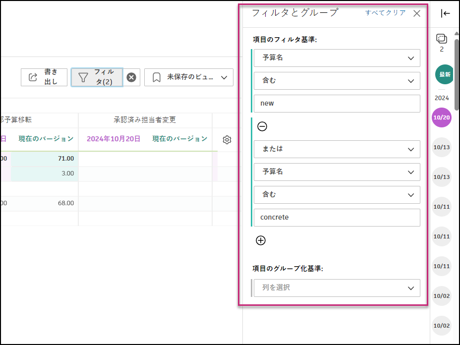

予算のスナップショットへのフィルタの適用
スナップショットを比較しながらフィルタを適用して、特定のデータに焦点を絞ることができます。フィルタは最新のデータ セット(現在のバージョン)に適用されます。
特定のデータに焦点を当てるためにフィルタを適用した予算スナップショットのインタフェース
注: 予算のスナップショットでは、フィルタがまず現在のバージョンを処理し、次に選択したスナップショットからフィルタされた予算を表示します。現在のバージョンのフィルタ基準を満たさない予算は、選択したスナップショットの基準を満たしていても表示されません。

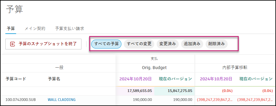

クイック フィルタ
タグとしてクイック フィルタを使用することができ、 [変更済み][削除済み][追加済み] などのステータスでフィルタできます。
[すべての予算]、[すべての変更]、[変更済み]、[追加済み]、[削除済み]のオプションを示すクイック フィルタ タグ
ヒント: [変更済み]、[追加済み]、[削除済み]の間で複数のタグを選択することができます([変更済み]と[追加済み]や[削除済み]と[追加済み]など)。
