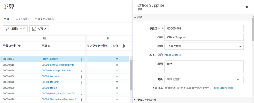

予算を追加する
予算は手動で追加できます。予算項目を追加するには、次の操作を実行します。
  1. 左側のナビゲーションから [予算] ツールをクリックします。
  2. 編集するには、 [鉛筆]アイコン アイコンを選択します。
  3. [追加] をクリックして、個々の予算項目を追加します。
  4. 新しい予算項目行で、予算コードを入力します。予算コード フィールドへのデータ入力は、予算コード テンプレートで定義されている形式に限定されます。セグメント間で区切り文字を使用すると、それらは自動的に入力されます。
    ヒント: 新しい予算項目の名前は、[設定]ツールで以前に準備し予算コード セグメントに基づいて自動的に追加されます。
  5. 必要に応じて、予算名をクリックして詳細パネルを開き、予算コードの説明を入力したり、予算名を変更できます。
  6. 数量を入力します。
  7. 単位のタイプを選択します。
  8. 単価を入力します。金額は、数量と単価から自動的に入力されます。
  9. 場所の分類構造から、予算項目の場所を選択します。
  10. [鉛筆]アイコンを再度クリックし、既定の表示専用状態に戻ります。
ヒント: 予算項目をクリックし、右側のパネルを使用して、予算項目をすばやく編集できます。
予算項目情報を表示する画面右側の予算詳細パネル

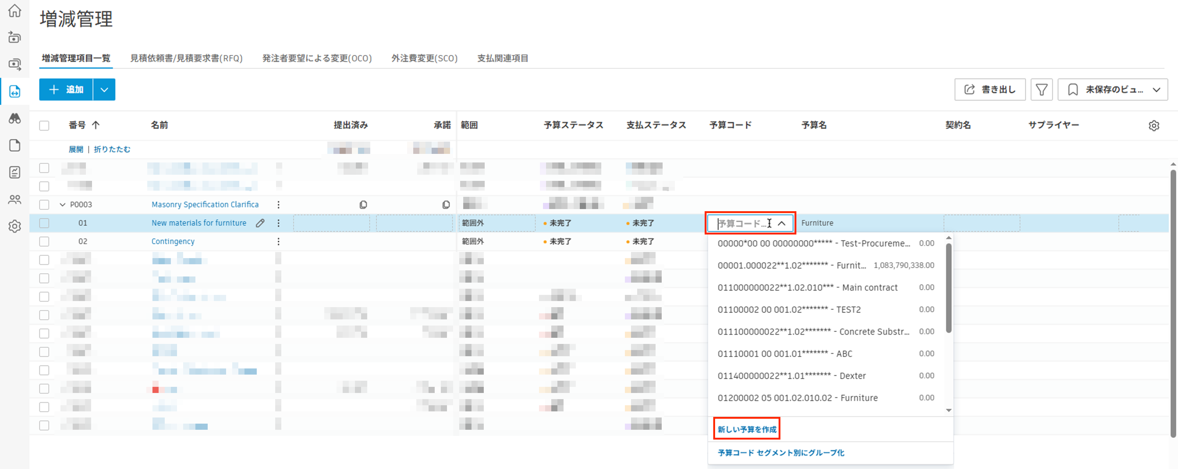

費用項目から予算を追加する
支払関連項目を使用する場合は、費用項目の予算ドロップダウンから直接新しい予算を作成することができます。この方法は、費用項目を作成または編集しているときに、まだ存在しない予算が必要とすることに気付いた場合に便利です。
費用項目から予算を追加するには:
  1. 左側のナビゲーションから [増減管理] ツールに移動します。
  2. [費用項目] タブに切り替えます。
  3. 費用項目を追加または編集する場合は、[予算コード] ドロップダウンをクリックします。
  4. ドロップダウンから [新しい予算を作成] オプションを選択します。
  5. プロンプトに従って、適切な予算コード、名前、その他の詳細を使用して新しい予算を定義します。
新しい予算を作成するオプションを表示す費用項目予算ドロップダウン
作成されると、新しい予算が費用項目に対して自動的に選択され、他の支払関連項目や Cost Management 全体で使用できるようになります。
ヒント: この方法では、支払関連項目を操作しながら予算をその場で作成する必要がある場合のワークフローが合理化されます。より詳細な予算の作成と管理については、予算ツールの手動予算作成方法を使用します。

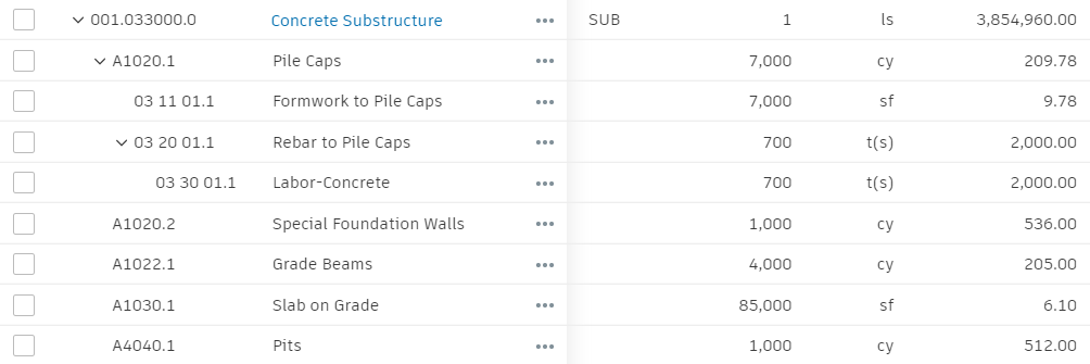

予算にサブ項目を追加する
各予算行項目内では、親予算項目の合計に影響するサブ項目を追加することができます。たとえば、コンクリート下部構造の予算行項目がある場合、それをさらに杭頭、労働力、勾配上のスラブなどのサブ項目に分割できます。
杭頭、労働力、勾配上のスラブなどの個々のサブ項目を持つ親予算項目を示す予算階層
サブ項目を追加するには:
  1. [鉛筆]アイコン をクリックして、予算を編集モードで開きます。
  2. 予算項目のチェックボックスをオンにします。これが親になります。
  3. 親予算項目の[その他]メニュー 縦の 3 点メニュー アイコンをクリックします。
    ヒント: 予算項目を右クリックして、[その他]メニューを表示することもできます。
  4. [サブ項目を追加] を選択します。
  5. 予算を追加する」の手順 4~8 に従って。予算コード、予算名、数量、単位、単価を入力します。
  6. [鉛筆]アイコンを再度クリックし、既定の表示専用状態に戻ります。
