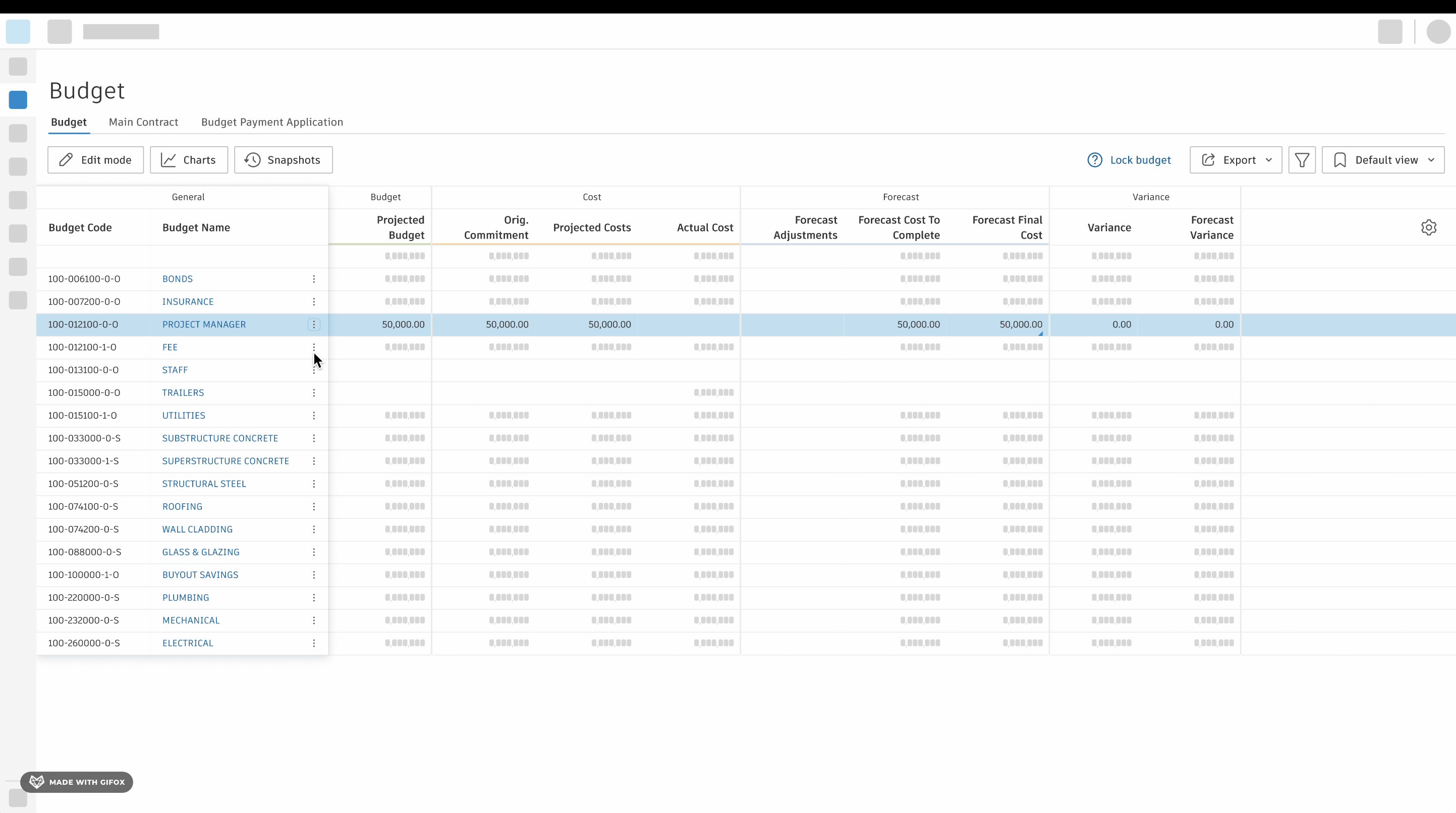

[予算]タブの概要

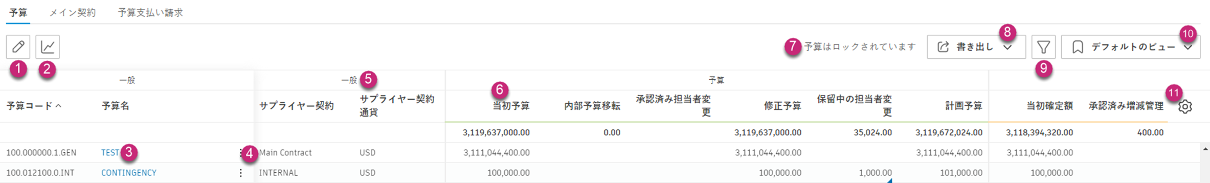

予算の概要
  1. 予算を編集 アイコンをクリックして、予算編集モードを開きます。ここでは、予算項目を追加したり、サブ項目を追加することができます。
  2. 予算および費用の傾向に関するグラフを参照してください。
  3. 予算名をクリックして、フライアウト パネルを開きます。フライアウト パネルでは、予算を編集したり、詳細を表示したり、予測分布を作成および管理することができます。
  4. [その他]メニュー 縦書きのその他メニュー をクリックして、次の操作を実行します。
  5. [予算表]と[契約表]に関する 5 つの主なセクションの詳細を参照してください。
  6. 列の名前にカーソルを合わせると、その背景にあるロジックを理解することができます。一部の値については、「予算表と契約表」の記事でも説明されています。
  7. 不用意に変更されないように当初予算をロックします。予算をロックできるのは、プロジェクト管理者のみです。詳細は、「予算の設定」の記事を参照してください。
  8. 予算の PDF または Excel レポートを書き出します。

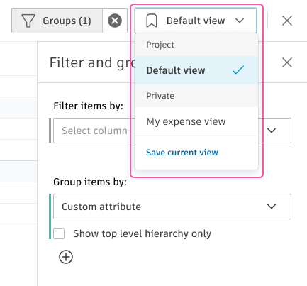

    ヒント: [フィルタとグループ]ツールは、より書式化されたレポートを作成する場合に役立ちます。
  9. [フィルタとグループ] ツールを使用すると、データのビューを効率的に整理し、わかりやすく読みやすいレポートを作成できます。
  10. 保存したビューを見たり、ビューを作成して、予算データにすばやくアクセスすることができます。
  11. 列の順序と表示設定をコントロールするには、歯車のアイコン アイコンを使用します。
ヒント: [予算]ツール内のデータをフィルタしてグループ化する方法を学習するには、「Cost Management の表をカスタマイズする」の記事を参照してください。

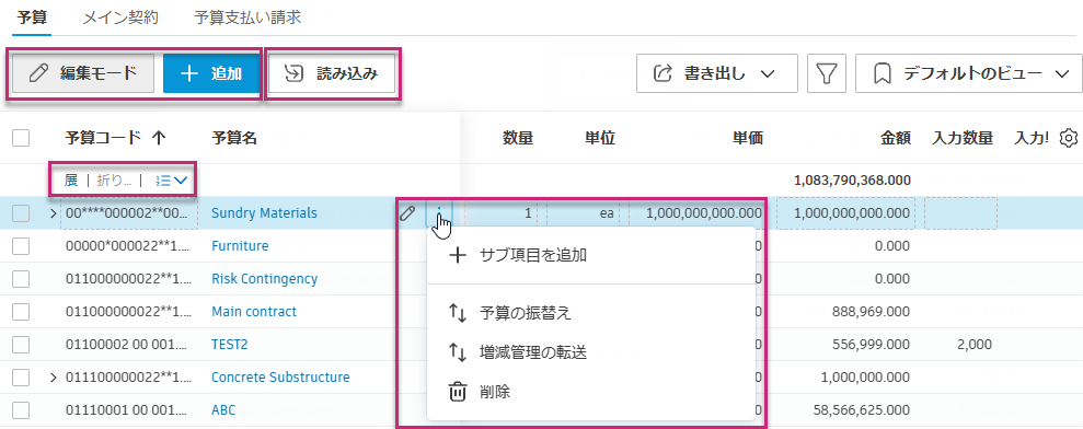

予算編集モード

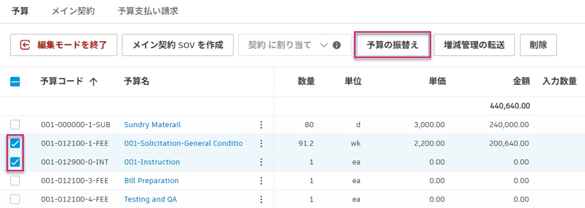

予算のフル コントロール権限を持つメンバーは、予算を編集できます。予算がロックされている場合、プロジェクト管理者のみが編集を行うことができます。当初予算がロックされると、元に戻すことはできません。一部の予算機能は、編集モードの予算でのみ実行できます。
  1. [追加] を選択し、新しい予算項目を手動で入力します。詳細は、「予算を作成する」を参照してください。
  2. [読み込み] をクリックし、役立つヒントが記載された予算読み込みテンプレートをダウンロードします。ダウンロードして入力したら、このボタンを再度クリックし、完成した予算の Excel ファイルを読み込むことができます。詳細は、「予算を作成する」を参照してください。
  3. 各予算項目内で、予算名を編集する鉛筆アイコンを選択します。
  4. [数量]、[単位]、[単価]、[金額]、[入力数量]、[場所]列の中をクリックし、情報を追加または編集します。
  5. [その他]メニュー 縦書きのその他メニュー をクリックし、項目を追加または削除します。詳細は、「予算を作成する」を参照してください。
  6. 項目のリストを展開または折りたたむことができます。どのレベルまで折りたたむかを決定できます。
  7. 1つまたは複数の項目を選択すると、次の操作を実行できます。
    • メイン契約 SOV を作成します
    • 契約に割り当てます
    • 予算または増減管理の転送を実行します
    • [項目を削除]
    注: 階層レベルに制約はありません。すべての子項目の合計が親項目にロールアップされ、親数量で除算されて単価が算出されます。これにより、予算の数字がどのように導き出されたかを可視化することができます。

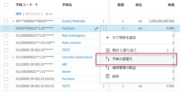

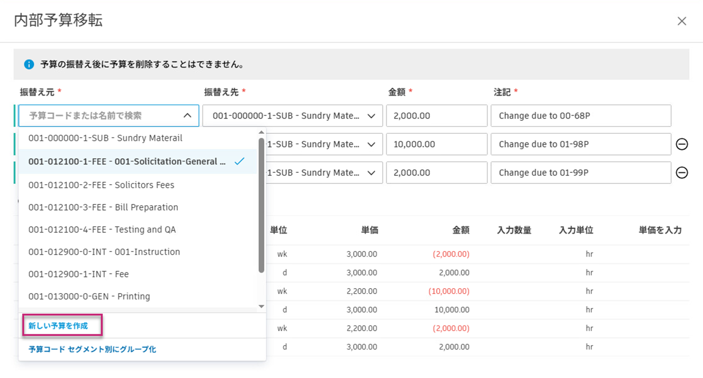

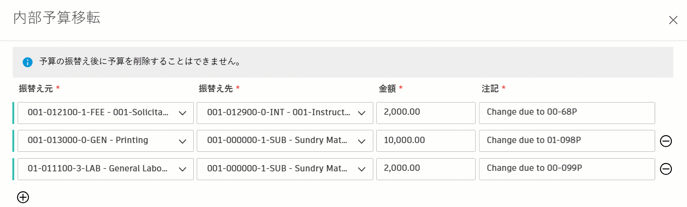

予算項目を振替える
予算項目を別の予算に振替える必要がある場合は、次の手順に従います。
  1. [編集] アイコン 予算を編集 をクリックして、予算を編集モードで開きます。
  2. 親予算項目を見つけて、 [その他]メニュー 縦書きのその他メニュー をクリックします。
    ヒント: 予算項目を右クリックして、 [その他]メニューにアクセスすることもできます。または、より多くの予算項目を振替えるには、各項目の横にあるチェック ボックスをオンにしてから、 [予算の振替え] をクリックします。
    予算振替えのその他の項目
  3. [予算の振替え] オプションを選択します。
    予算の振替え
  4. [振替え元] ドロップダウン リストで、振替え元の予算を選択します。
  5. [振替え先] ドロップダウン リストで、振替え先の予算を選択します。
  6. [振替え金額]を入力します。
  7. 注記を追加します。
  8. 行を追加するには、 [追加] アイコン 追加のアイコン をクリックします。
  9. 行を削除するには、 [削除] アイコン マイナスのアイコン をクリックします。
  10. [保存] をクリックして振替えを完了します。

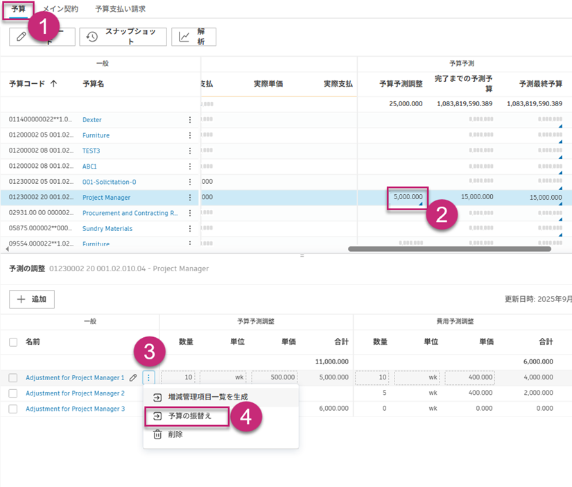

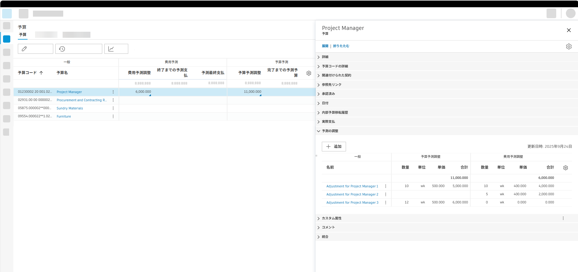

予測調整から予算項目を振替える
予測調整を使用していて、予算予測がプロジェクト管理者によって設定されている場合は、予算振替えを作成して追加予算を要求することができます。これを行うには、内部予算移転の設定をオンにしてから、次の操作を行う必要があります。
  1. Cost Management で [予算] ツールを開きます。
  2. 表の [予算予測] セクションの [予算予測調整] 列の青い三角形をクリックします。これらは、収益予測がオンの場合に表示されます。下部のフライアウトが開きます。
  3. 予測調整の横にある[その他]メニュー [その他]メニュー をクリックします。
  4. [予算の振替え] を選択します。
予測調整から予算を振替え
ヒント: または、予算の詳細パネルから手順に従うこともできます。詳細パネルを開くには、予算名をクリックして [予測の調整] セクションまで下にスクロールします。
通常の [内部予算移転] ウィンドウが開きます。この手順の詳細は、「予算項目を振替える」セクションで確認できます。予算振替えが作成されると、 [内部予算移転] 列に変更が表示されます。予算予測調整数量は 0 に設定されます。その結果、 [金額] も 0 に設定されます。[単価] は変更されず、この手順の後に 3 件のアクティビティ ログが作成されます。

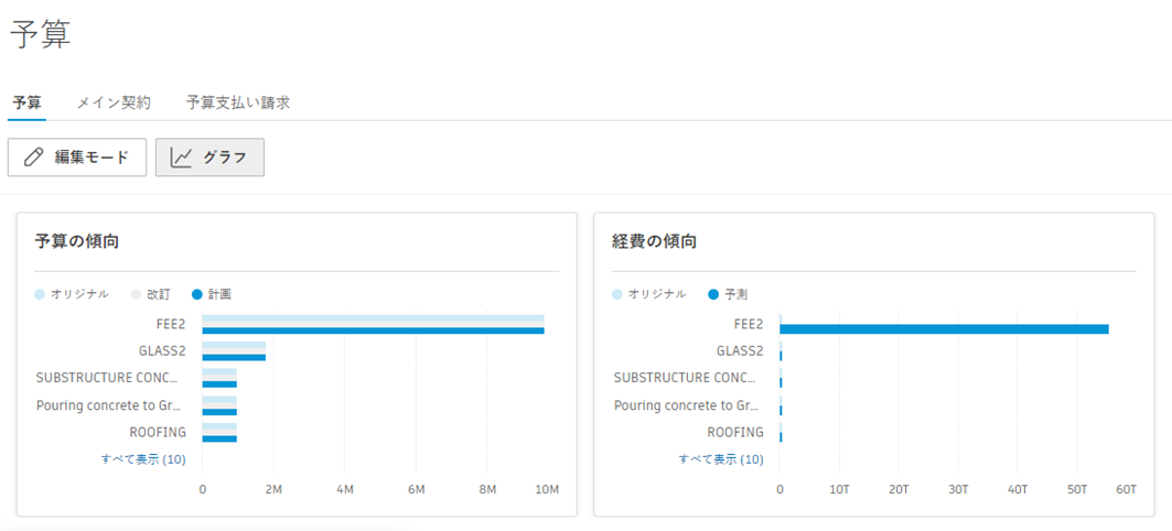

予算データを視覚化する
デフォルトでは、予算データの視覚化は非表示です。表示すると、下記を確認することができます。
傾向と費用
視覚化を表示するには:
  1. [予算] タブのグラフ アイコン グラフのアイコン をクリックして、視覚化を表示します。
  2. 視覚化にカーソルを合わせると、その他の詳細が表示されます。
  3. 再度グラフ アイコン グラフのアイコン をクリックすると、視覚化が非表示になります。

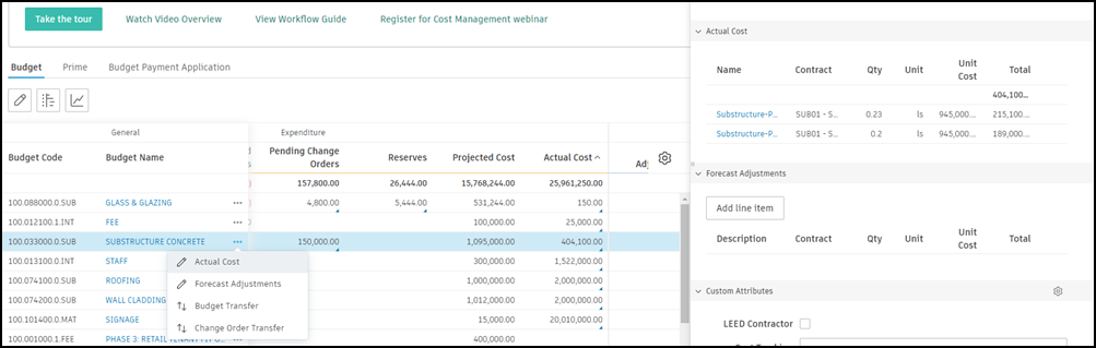

予算概要の実際費用を確認する
承認済みおよび支払い済みの経費が予算の概要ビューに自動的に表示されます。これにより、実際費用の詳細な内訳を確認し、正確な予測調整を行うことができます。経費の [フル コントロール] 権限または [すべて表示] 権限を持つメンバーは、経費サブ項目にカスタム属性または予算コードを使用できるため、増減管理ビューでの費用項目の管理方法と同様に、柔軟な配置とグループ化を行うことができます。
実際費用を表示するには:
  1. 左側のナビゲーションから [予算] ツールを選択します。
  2. [予算] タブで、予算行の [実際費用] 列の青いアイコンをクリックして下部のフライアウトを展開すると、経費、そのサブ項目、費用支払い請求に関するすべての詳細が表示されます。
  3. 経費サブ項目は既定でフラット リストに表示されますが、独自の属性またはカスタム属性でフィルタおよびグループ化することができます。
実際費用フライアウト
注: 経費の [アクセス権なし] または制限された [すべて表示] 権限を持つメンバーに対して、このビューを制限することができます。
経費テーブルと経費サブ項目テーブルにはそれぞれ、予算の保存済みビューとは独立した独自の保存済みビューがあります。それぞれに、フィルタ、グループ、列幅、位置、表示の各プロパティが保存されます。
保存済みビューの実際費用
[その他]メニュー [その他]メニューアイコンをクリックして [実際費用を表示] を選択するか、詳細パネルを開くことで(これを行うには、予算名をクリックします)、実際費用の詳細を表示することもできます。

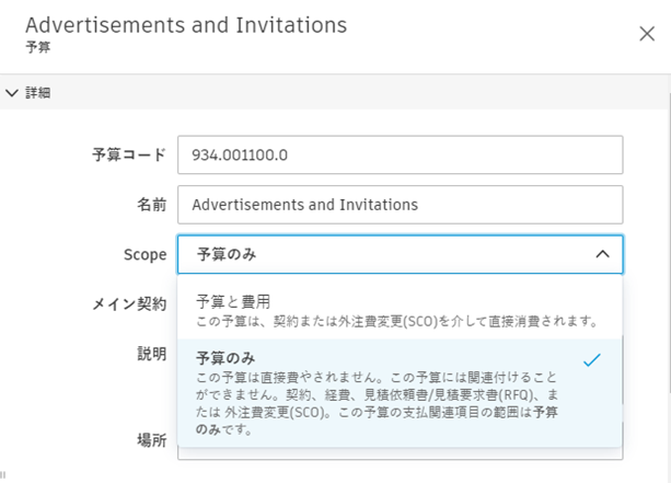

予備費、手当、手数料など、関連支払や直接支出を伴わない予算行については、費用側を恒久的に無効にすることができます。これを実現するには、関連する予算行項目の範囲フィールドを[予算のみ]に設定します。次の手順に従います。
  1. [予算] タブで予算項目を選択して、フライアウト セクションを開きます。
  2. [詳細]セクションで、[範囲] ドロップダウン メニューを選択します。
  3. [予算のみ] を選択します。
    Budget Only
予算概要の費用側は空として表示されます。契約、実際費用、または費用変更は、関連付けられなくなります。[差額]列には、予測を調整しなくても、予算値が表示されます。

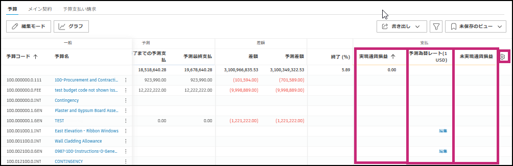

外貨を設定し、システムがすべての費用アクティビティを予算の概要に自動的に引き込み、外貨をプロジェクトの基本通貨に戻す方法を確認します。そのため、実際の経費が流入すると、チームは実際の(実現した)費用と予測された(実現していない)費用の為替損益を即座に把握できるようになります。

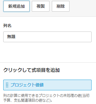

実現通貨列および未実現通貨列の追加
[予算]テーブルに新しい列を追加して、リスクを評価し、予測の調整を作成することができます。
  1. [設定] ツールに移動し、[予算] タブに切り替えます。
  2. [予算概要列] を選択し、[管理] をクリックします。
  3. [新規追加] をクリックします。
  4. [プロジェクトの値] をクリックして式項目を追加します。
    カスタム列のプロジェクトの値
  5. 右側で、[通過損益]カテゴリにスクロールして、プロジェクトの値を選択します。
  6. 新しいカスタム列の 1 つを選択します。
    • 実現通貨損益: 直接入力実際支払
    • 実現通貨損益: 経費
    • 実現通貨損益: 費用支払い請求
    • 未実現通貨損益
    • 予測為替レート
  7. 追加したら、[予算]テーブルに戻り、歯車のアイコン アイコンをクリックします。
  8. [費用]カテゴリまで下にスクロールします。
  9. テーブルに表示する新しい列を選択します。
これで、選択した為替レートに基づいて、実現通貨損益およびの未実現通貨損益が表示されます。列の名前にカーソルを合わせると、計算式の詳細が表示されます。

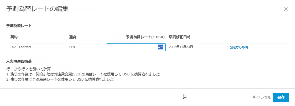

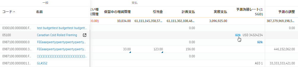

為替レートを再計算または編集する
為替レートの再計算または編集は、歯車 歯車のアイコン アイコンを使用してオンにした [予測為替レート] 列内で行います。
レートを編集するには:
  1. フィールドにカーソルを合わせて、編集をクリックします。
    予測為替レートを編集する
  2. [予測為替レートの編集] で、フィールドをクリックして直接編集します。または、[設定から取得] を選択し、設定内でレートを使用します。
    予測為替レートを編集する
  3. [保存]をクリックします。
予測調整の作成
すべてのコスト管理活動が自動的に予算全体の概要に反映されるため、チームは費用への影響を明確に把握できます。数回クリックするだけで、予算に必要な予測を簡単に調整でき、その変更が予算テーブルの費用予測列に表示されます。[予算]ツールの列の詳細については、「予算表と契約表」を参照してください。
プロジェクト管理者によって予算予測が許可されている場合は、予算テーブルの [予算予測] セクションにこの機能に関連する追加の列が表示され、詳細パネルの [予測調整] セクションに分割ビューが表示されます。
分割ビューと新しい列
予算予測を使用すると、収益と費用の両方を予測でき、予測予算収益と予測費用の差額を計算することで、予測される料金を可視化できます。これにより、ゼネコンは保証最高価格(GMP)を超えることなく、時間関連リソースが変更される可能性のあるシナリオ(時間の増加など)を管理することができ、増減管理の転送または内部予算移転のいずれかが必要になります。プロジェクト管理者として設定する方法については、「予算予測」を参照してください。

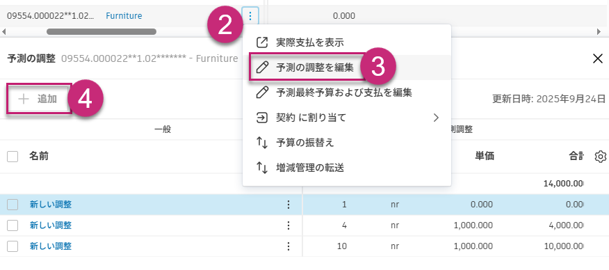

予算に対する予測調整を行うには、次の操作を実行します。
  1. Cost Management の [予算] タブに移動します。
  2. 予算項目の横にある 縦書きのその他メニュー [その他]メニューをクリックします。
  3. [予測調整を編集] を選択します。下部のフライアウトが開きます。
  4. フライアウト予算パネルで [追加] をクリックします。
予測の調整ボタン
調整の合計は、(作成された予測のタイプに応じて) [費用予測調整] または [予算予測調整] 列と、 [予測差額] 列に表示されます。[完了までの予測費用] (または [終了までの予測予算] )および [予測最終支払] に変更が反映されます。

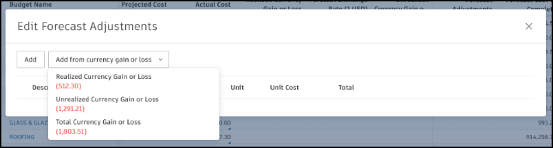

通貨に基づく予測調整
通貨損益に基づいて予測調整を行うには、予算項目の横にある[その他]メニュー 縦書きのその他メニュー をクリックし、 [予測調整] を選択します。その後、次の項目から調整を追加できるようになります。
通貨損益から追加する

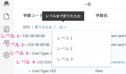

注: 生成されたレポートには、グループの数に関係なく、4 つの階層レベルが表示されます。[レベルまで折りたたむ] ボタンを使用して、レポートに含める詳細の数を決定します。予算レベルが折りたたまれている場合、バックアップ行項目は非表示になります。
レベルまで折りたたむ
