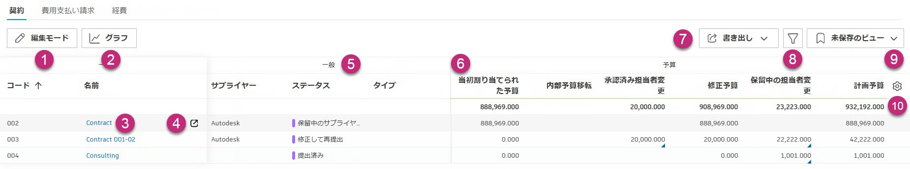

[契約]タブの概要
契約の概要
  1. 編集のアイコン アイコンをクリックして、契約を追加するか、削除します。
  2. 予算および費用の傾向に関するグラフを参照してください。
  3. 契約名をクリックして、フライアウト パネルを開きます。フライアウト パネルでは、契約の詳細を編集したり、作業範囲を追加したり、請求期間を管理したり、ドキュメントをアタッチすることができます。
  4. アイコンをクリックすると、契約の全ページが開き、価格表や増減管理項目の一覧が記載された詳細な概要が表示されます。
  5. [予算表]と[契約表]に関する 5 つの主なセクションの詳細を参照してください。
  6. 列の名前にカーソルを合わせると、その背景にあるロジックを理解することができます。一部の値については、「予算表と契約表」の記事でも説明されています。
  7. 契約の PDF または Excel レポートを書き出します。
    ヒント: [フィルタとグループ] ツールは、より書式化されたレポートを作成する場合に役立ちます。
  8. [フィルタとグループ] ツールを使用すると、データのビューを効率的に整理し、わかりやすく読みやすいレポートを作成できます。
  9. 保存したビューを見たり、ビューを作成して、予算データにすばやくアクセスすることができます。
  10. 列の順序と表示設定をコントロールするには、設定のアイコン アイコンを使用します。

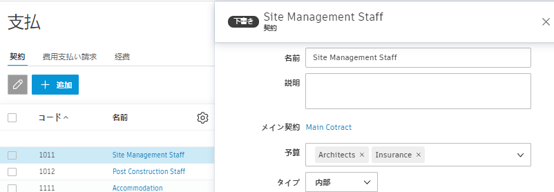

契約を作成または生成する
契約の作成にはいくつかの方法があります。このセクションでは、[契約]タブから契約を生成する方法について学習できます。
  1. [費用] ツールを選択します。
  2. [契約] タブに切り替えます。
  3. 編集のアイコン アイコンをクリックして、編集モードに入ります。
  4. [+ 追加] をクリックします。
  5. 契約のコードと名前を指定します。
  6. テーブルの外側の任意の場所をクリックするか、キーボードの [Enter] キーを押します。
契約の下書きの準備ができました。編集のアイコン ボタンを再度クリックして、編集モードを閉じます。

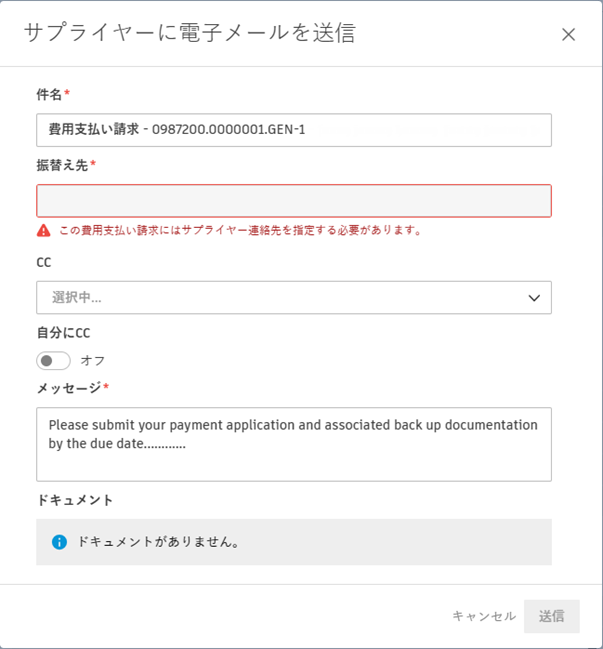

サプライヤーに契約を送信するまたはサプライヤー入力を要求する
これで、契約をサプライヤーにレビューのために送信することができます。
  1. フライアウト パネルで、 [送信] または [サプライヤー入力を要求] をクリックします。承認ワークフローが設定されている場合、複数の承認が必要になる場合があります。
  2. 契約にサプライヤーの連絡先が指定されると、サプライヤーへのメッセージを作成できます。これは、契約の[サプライヤーの詳細]セクション内のフライアウト パネルで設定できます。
    サプライヤーに電子メールを送信
  3. 準備が整ったら、 [送信] をクリックします。

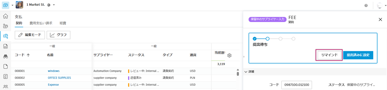

ヒント: 管理者は、サプライヤーまたは所有者に通知を送信して、回答待ちであることを知らせることができます。これを行うには、 [リマインド] をクリックします。

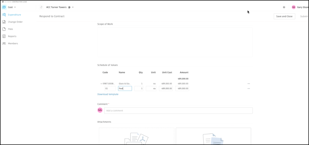

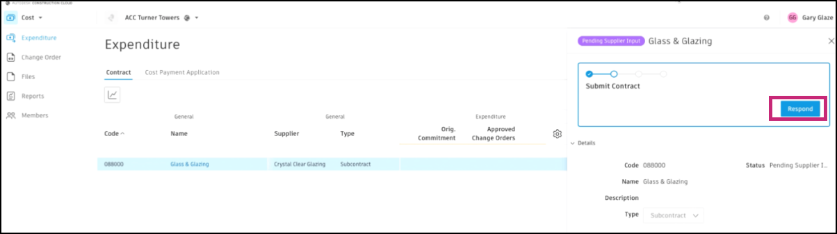

サプライヤーとして:
  1. 電子メールを開き、 [Cost Management で開く] を選択します。Cost Management が開くと、サプライヤーに関する情報のみが表示されます。
    サプライヤーの電子メールの例
  2. 契約名を選択して、フライアウト パネルを開きます。

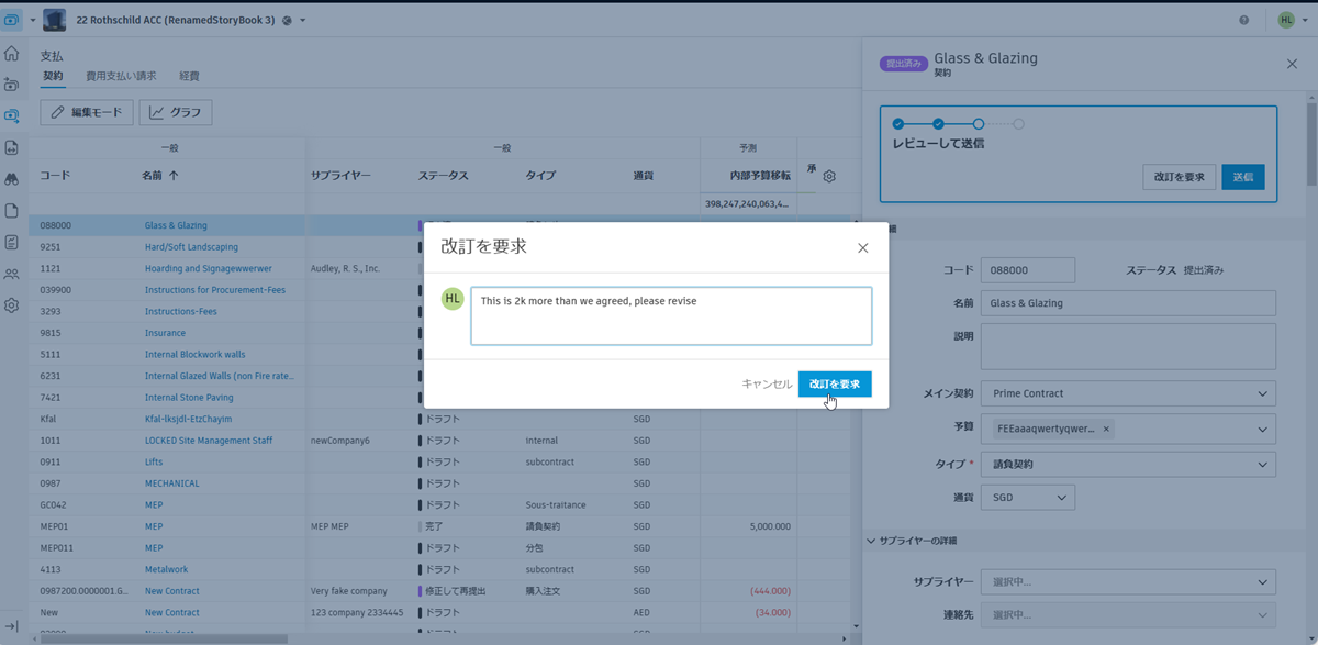

  3. スクロールして詳細を確認し、ワークフロー バーで [返信] を選択します。
    サプライヤーの返信ボタン
  4. [価格表(SOV)] セクションで、SOV 項目を手動で追加するか、Excel から読み込みます。Excel から読み込む場合、 [テンプレートをダウンロード] を選択して Excel テンプレートをダウンロードします。
    SOV サプライヤー ビュー
  5. サブ項目の追加、読み込み、削除を行うには、[その他] その他のアイコン メニューを選択します。
  6. SOV 情報の入力が完了したら、追加情報をコメントとして追加し、 [送信] を選択します。
送信されると、システムは総合請負業者に電子メールで通知します。コメントを付けてレビューしたり修正を要求することができます。
修正が必要な場合は、サプライヤーに再提出された後、前述のプロセスを継続します。承認されると、総合請負業者は契約ドキュメント パッケージをまとめることができます。

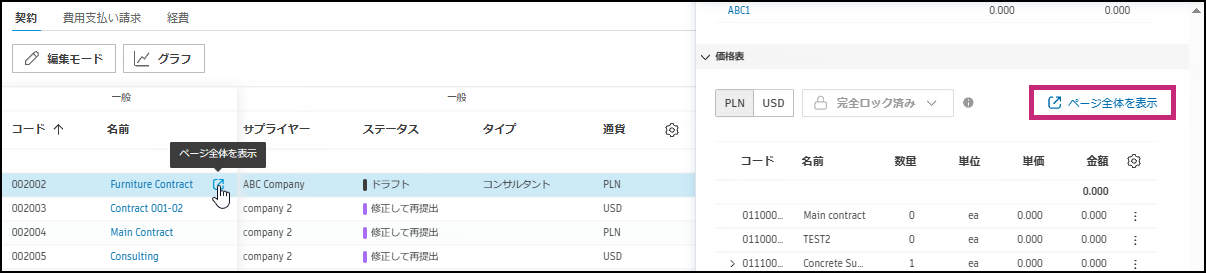

契約をページ全体で表示する
契約 SOV ルート ノードが数百もの項目を超える場合、全画面ビューを使用すると、データを視覚化しやすくなります。契約をページ全体で表示すると、より詳細なオプションにアクセスできます。
特定の契約の SOV セクションを全画面表示にするには、次の 2 つの方法があります。
SOV をページ全体で表示
ページ全体で表示後、[フィルタ]アイコンを選択し、予算コード セグメントでグループ化します。また、カスタム ビューを保存して、このビュー内をすばやく参照できるようにすることもできます。詳細については、「フィルタとグループ」を参照してください。

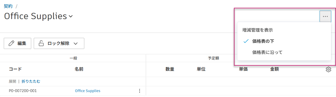

契約のページ全体表示画面で、次の操作を実行します。
  1. [その他]メニュー その他メニューのアイコン をクリックし、列として増減管理を表示することを選択します。
    増減管理を列として表示

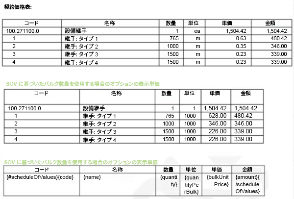

資材を一括して購入し、この価格設定を契約購入注文 SOV に反映させる必要があるシナリオを想像してみましょう。右側の[歯車]アイコン 設定のアイコン を使用して、新しい列( [バルクあたりの数量][バルク] 、および [バルク単価] )をオンにすることができます。
契約のサンプル テンプレートには、バルク列を使用し、継手ごとではなくバルク単価を使用するオプションも含まれています。契約テンプレートをダウンロードおよび編集する方法については、「Cost Management のドキュメント テンプレート」を参照してください。
バルク列の例

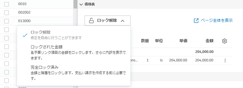

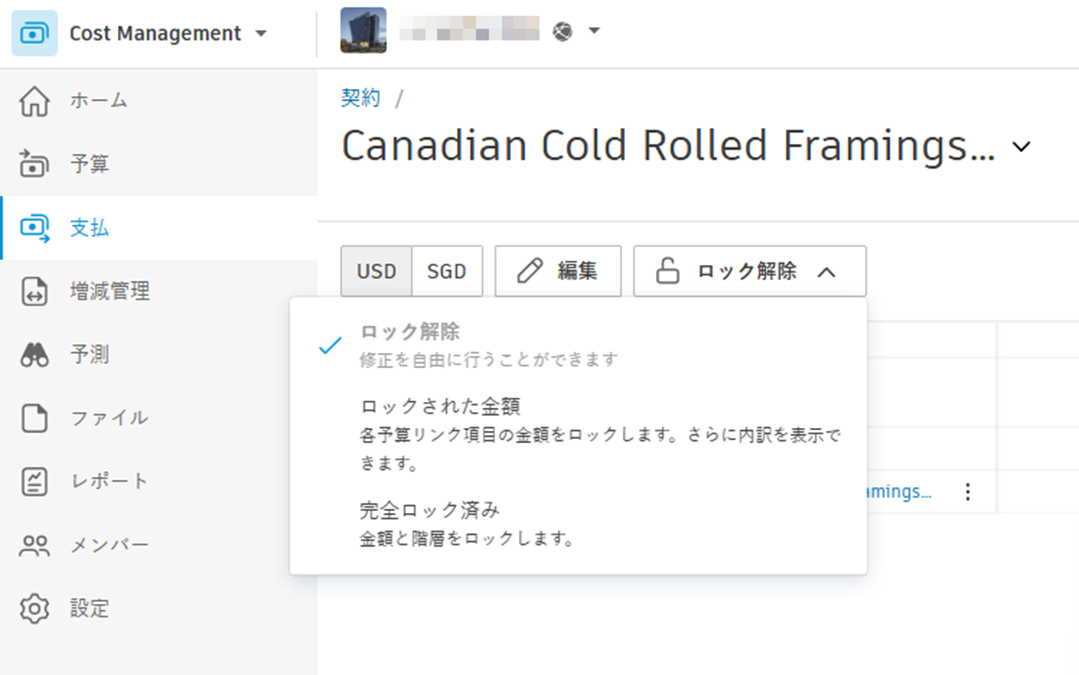

契約 SOV をロックおよびロック解除する
ここでは、[価格表]をロックすることができます。これにより、金額と階層の両方の変更が無効になります。または、金額のみをロックすることもできます。
契約をロックおよびロック解除
ヒント: 金額のみをロックするオプションを選択した後でも、[コード]、[名前]、[数量]などのフィールドを編集することができます。階層を編集することもできます。これにより、総合請負業者またはサプライヤーは、費用支払い請求が作成される前に、予算にリンクされた SOV 項目を分類することができます。
注: 契約が「実行済み」ステータスで、金額がロックされている場合でも、共同アクセス権を持つユーザは、SOV サブ項目を追加または読み込むことができます。詳細については、「SOV の階層を管理する」を参照してください。

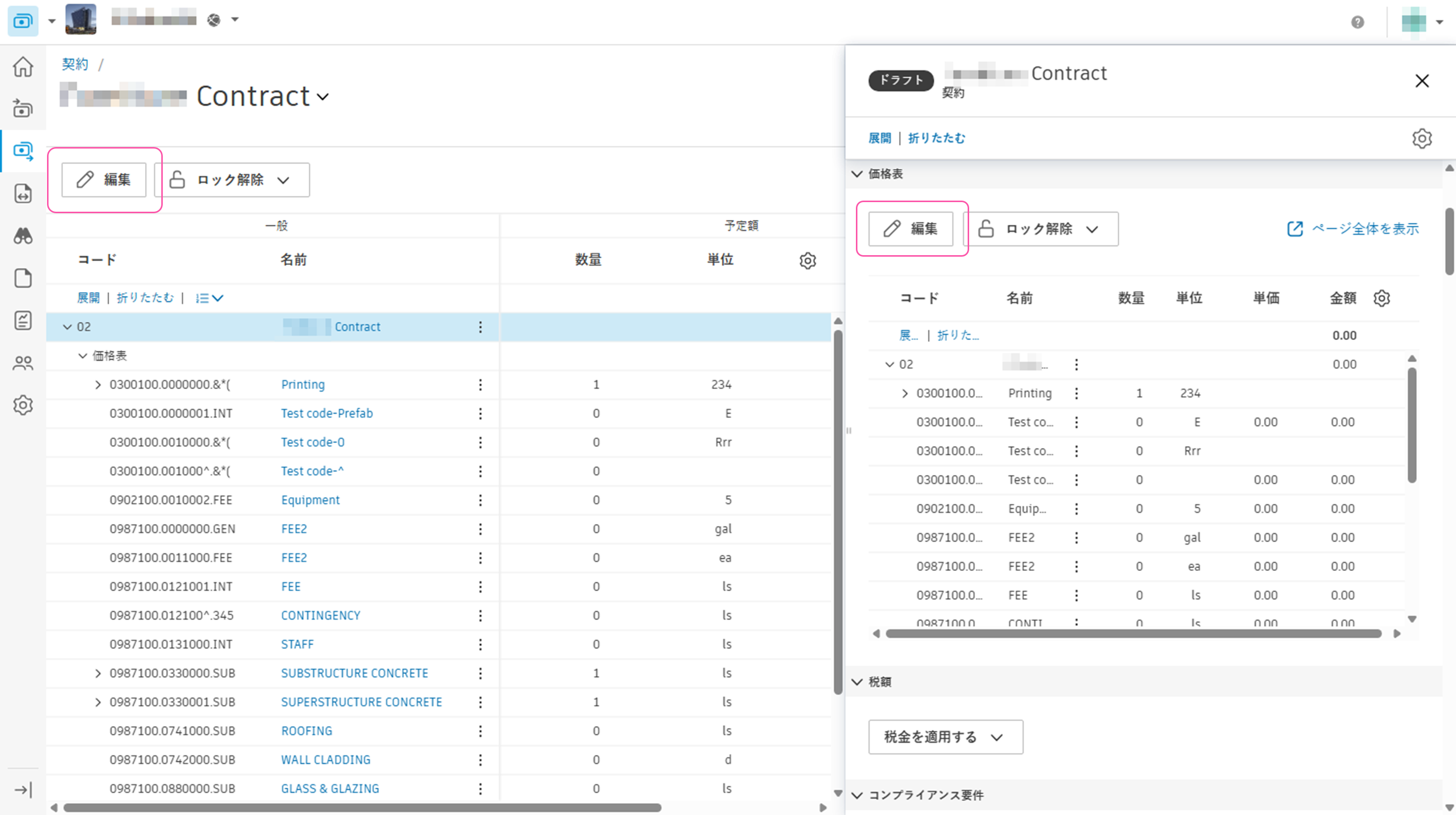

契約価格表を編集する
[契約価格表を編集] では、すべての編集アクションが 1 つの統合されたインタフェースにまとめられます。これにより、階層構造の管理や、あらゆるレベルでの予算の割り当ての柔軟性が向上します。
契約 SOV 編集モーダルにアクセスするには、次の 2 つの方法があります。
契約 SOV を編集ボタン

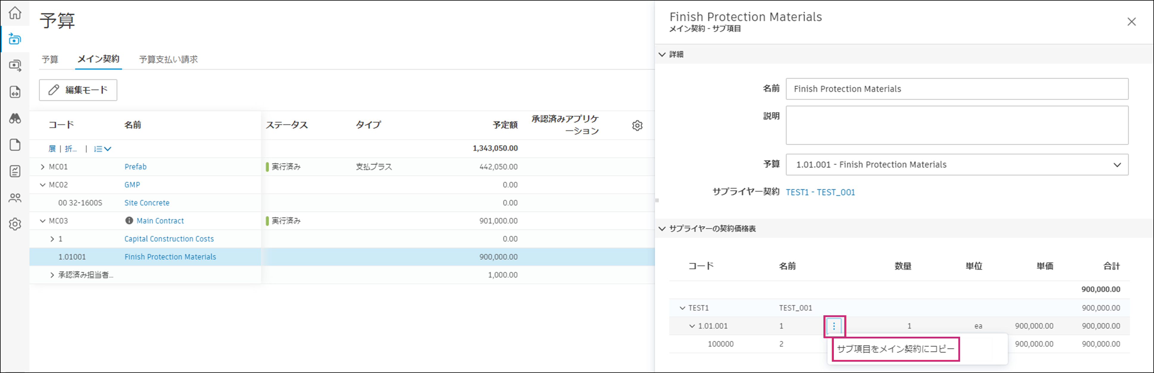

サプライヤー SOV サブ項目をメイン契約にコピーする
一部のオーナーは、総合請負業者が下請け業者から入手する正確な価格表の内訳を、支払い請求に反映させることを要求します。しかし、場合によっては総合請負業者が下請け業者の SOV を後になってまで確立しないこともあるでしょう。次の手順に従って、サプライヤー契約の SOV サブ項目をメイン契約にコピーし、所有者の支払い請求に必要な情報を含める方法について学習します。

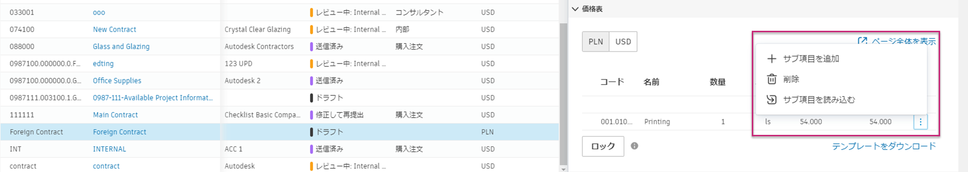

  1. [費用] ツールの [契約] タブでサプライヤーの契約を開きます。
  2. フライアウト パネルの[価格表]セクションにスクロールし、[その他]メニュー その他メニューのアイコン を選択します。ここでは、手動でサブ項目を追加した、Excel のリストを読み込むことができます。サブ項目の額は、既存の SOV の額と等しくなければなりません。
契約 SOV の例
その後、次の操作を行います。
  1. [予算] ツールの [メイン契約] タブに移動して、すべて展開します。
  2. 契約に移動して、そのフライアウト パネルを開きます。
  3. [その他]メニュー その他メニューのアイコン を選択して、サブ項目をメイン契約にコピーします。
契約から SOV をコピー
新しい SOV サブ項目が次の所有者支払い請求に表示されます。

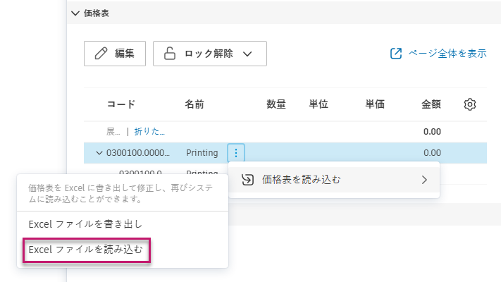

契約 SOV の読み込みと書き出し
Excel スプレッドシートを使用して契約 SOV を読み込みおよび書き出しすることにより、多数の SOV 項目を管理する際の手作業を減らすことができます。
Cost Management の [サブ項目を読み込む] オプションにアクセスするには、2 つの方法があります。
  1. 契約の詳細ページで、次の操作を行います。
    • [編集] をクリックします。
    • [契約価格表を編集] モーダルで、項目の横にある[その他]メニュー その他メニューのアイコン をクリックし、 [サブ項目を読み込む] を選択します。
  2. [契約]フライアウト パネルで、次の操作を行います。
    • [価格表] セクションで、[その他]メニュー その他メニューのアイコン をクリックし、 [価格表を読み込む] を選択します。
SOV 項目を読み込むには、 [Excel ファイルを読み込む] をクリックして、SOV の詳細を含む事前に作成したファイルをアップロードします。SOV テンプレートをダウンロードし、データを入力して読み込むこともできます。
Excel ファイルを読み込む
SOV 項目を書き出すには、次の操作を行います。
  1. [Excel ファイルを書き出す] をクリックして、現在の SOV 構造を Excel ファイルとしてダウンロードします。
  2. 書き出したファイルを必要に応じて修正し、システムに再読み込みします。

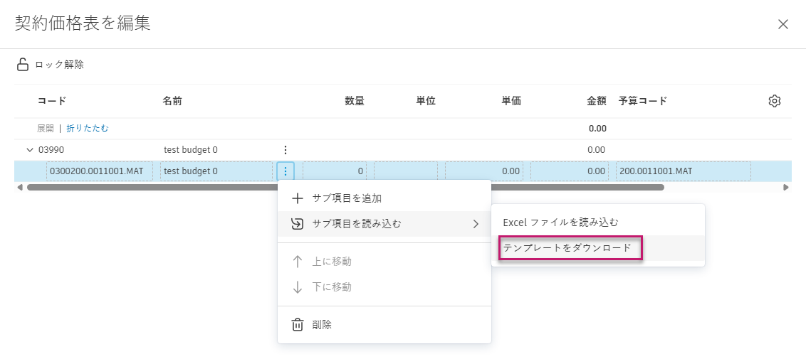

SOV テンプレートをダウンロード
事前に設計された契約 SOV Excel テンプレートをダウンロードするには、次の操作を行います。
  1. サブ項目レベルで [テンプレートをダウンロード] をクリックします。
    SOV テンプレートをダウンロード
  2. SOV 番号、名前、数量、単価、金額などの必要なデータを入力します。
  3. Excel ファイルに変更内容を保存します。
  4. Cost Management に戻り、 [Excel ファイルを読み込む] を選択し、編集したファイルをアップロードします。スプレッドシートに表示される SOV 項目の順序が保持されます。

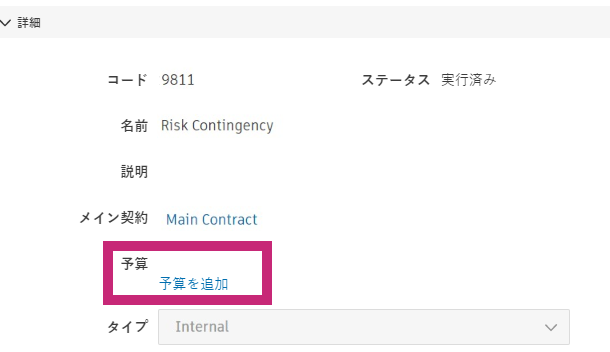

実行した契約に金額ゼロの予算を追加する
実行した契約に予算ゼロを追加すると、コスト追跡と履歴レポートに役立ちます。これにより、追加の資金が割り当てられていない場合でも、契約期間中に発生した実際のコストを正確に反映できます。
重要: プロジェクト管理者とフル コントロール権限を持つメンバーのみが、実行した契約に金額ゼロの予算を追加できます。
実行した契約に金額ゼロの予算を追加するには:
  1. 実行した契約の名前をクリックします。フライアウト パネルが開きます。
  2. 詳細セクションの [予算を追加] をクリックします。
    予算を追加
  3. 使用可能なゼロ額の予算から 1 つ(または複数)を選択します。
  4. [追加] をクリックします。

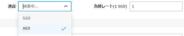

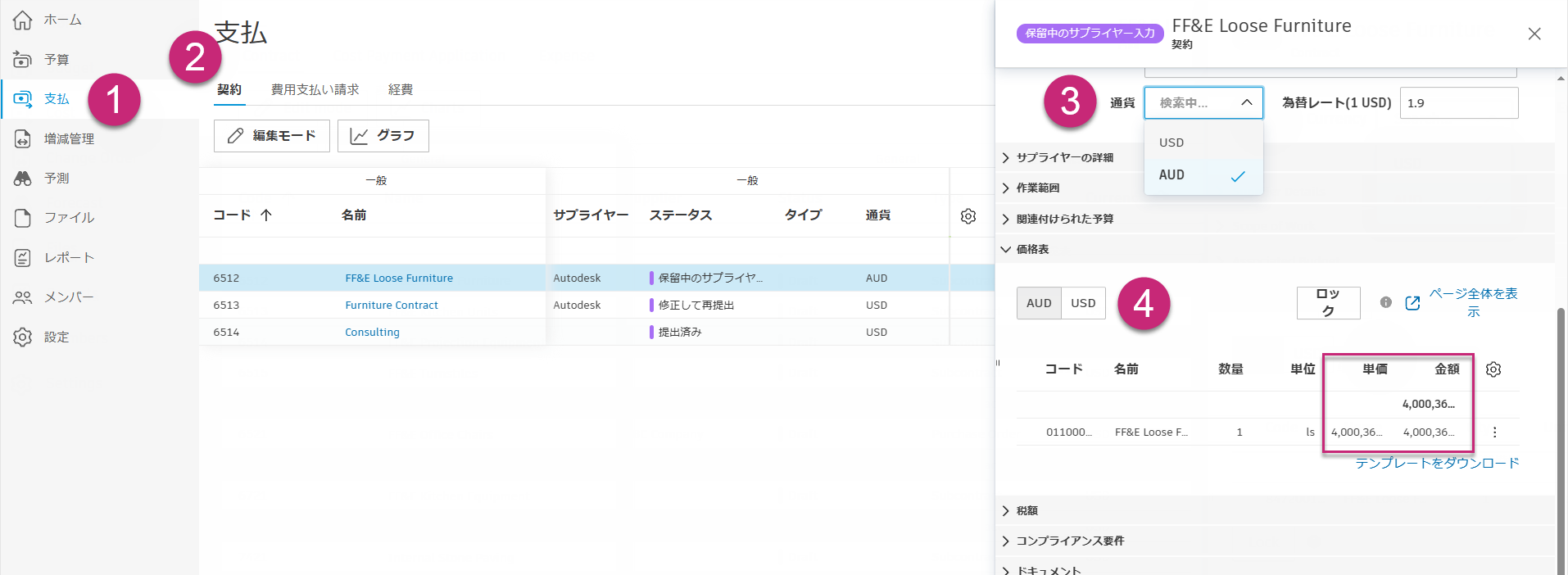

外貨で契約を付与する
外貨を設定すると、契約のフライアウト パネルに変更が表示されます。[詳細]パネルには、[通貨]ドロップダウンと[為替レート]フィールドが表示されます。
契約の外貨
契約を外貨で締結するには、ドロップダウン リストから外貨を選択します。

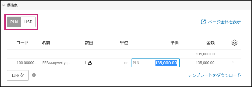

複数通貨の例
[価格表]セクションの通貨を切り替えると、[単価]、[金額]、[一括単価]の各列で交換された値を確認することができます。契約で外貨を選択した場合、値の編集はその外貨でのみ可能です。通貨名は、編集時にインジケータとして表示されます。
通貨を切り替える
既定の為替レートは、[通貨]フィールドが更新された日付に基づいて適用されます。為替レートは、次の場合を除き、 [設定] ツールまたは契約のフライアウト パネル内で直接調整できます。
ヒント: 契約の完全および承認ワークフローのレビュー ページで通貨を切り替えることができます。価格表は外貨で入力します。システムによって、自動的に基本通貨に変換されます。既定では、すべての値が基本通貨で表示されます。
