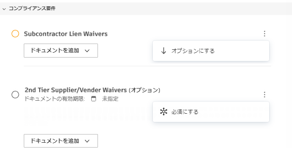

要件のオプションまたは必須化
任意の項目の詳細パネルに移動し、 [コンプライアンス要件] セクションを見つけます。
- 任意の要件の横にある[その他]メニュー
をクリックします。
- [オプションにする] または [必須にする] を選択します。
注: すべての要件がオプションの場合、その項目はコンプライアンスに準拠していると見なされます。

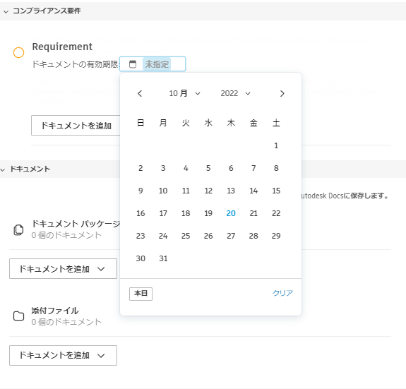

有効期限の設定
保険証書などの時間的制約のあるドキュメントの場合は、次のとおりです。
- 要件の詳細で、 [ドキュメントの有効期限が必要です] を有効にします。
- アップロード時に、メンバーは有効期限の設定を求められます。
- 有効期限切れのドキュメントは、カレンダー ビューおよび通知に表示されます。

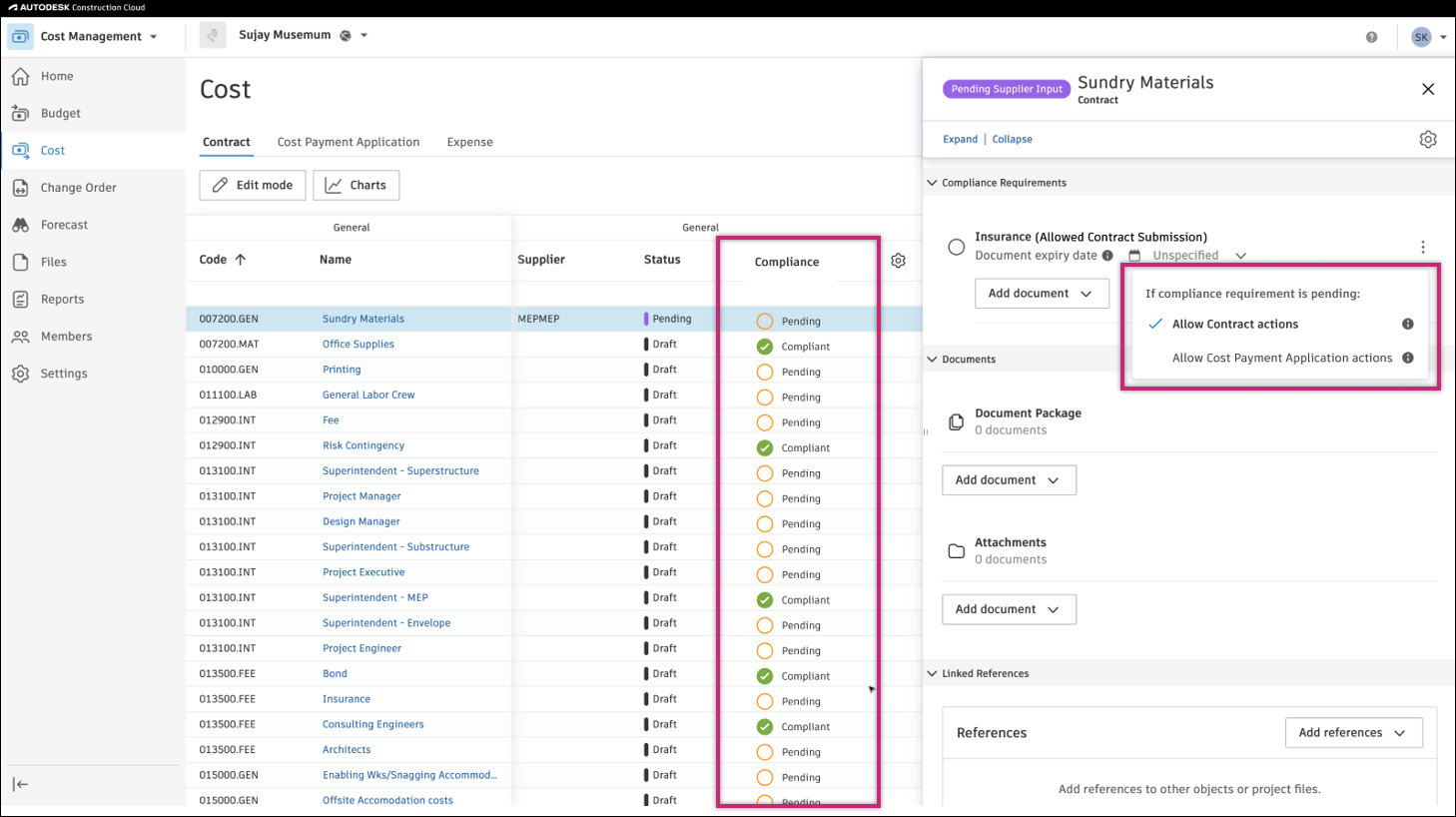

ステップ 4: コンプライアンスの追跡と監視
コンプライアンス ステータスの監視
概要テーブルのコンプライアンス列には、リアルタイムのステータスが表示されます。
- 準拠: すべての要件を満たしています
- 保留中: ドキュメントが必要です
- 適用なし: この項目にはコンプライアンス要件は適用されません
- 必要ありません: この項目では、コンプライアンス要件は必須ではありません
注: コンプライアンス要件が保留中の状態でも、ブロックを解除して提出アクションを許可することができます。

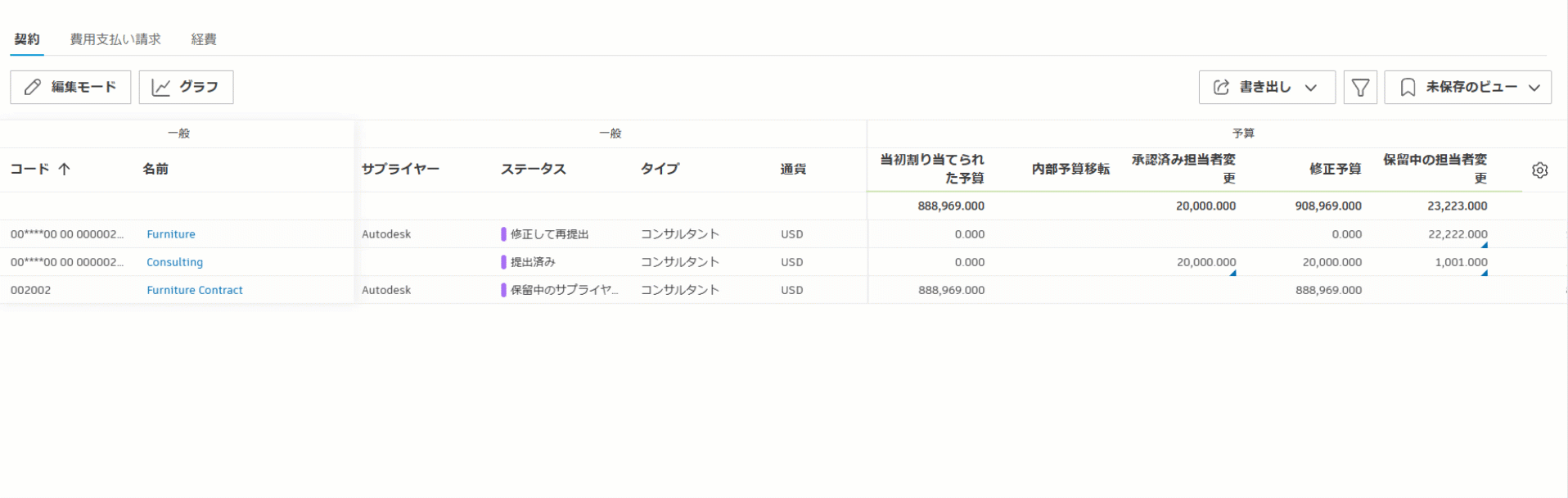

テーブルでのコンプライアンス ステータスの表示
有効期限を管理するには、 [コンプライアンス ドキュメントの有効期限] 列を追加します。
- [費用] または [増減管理] ツールの該当するタブ( [契約] 、 [費用支払い請求] 、 [RFQ] 、または [SCO] )に移動します。
をクリックします。
- [コンプライアンス ドキュメントの有効期限] 列を見つけて選択します。
[日付] セクションに列が表示されます。[日付でグループ化] を使用すると、間近に迫った有効期限をすばやく確認できます。
