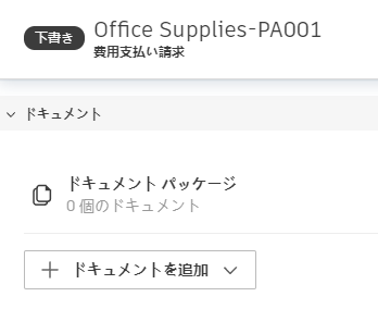

  3. テーブルの[一般]セクションで項目名を選択します。[詳細]パネルが開きます。

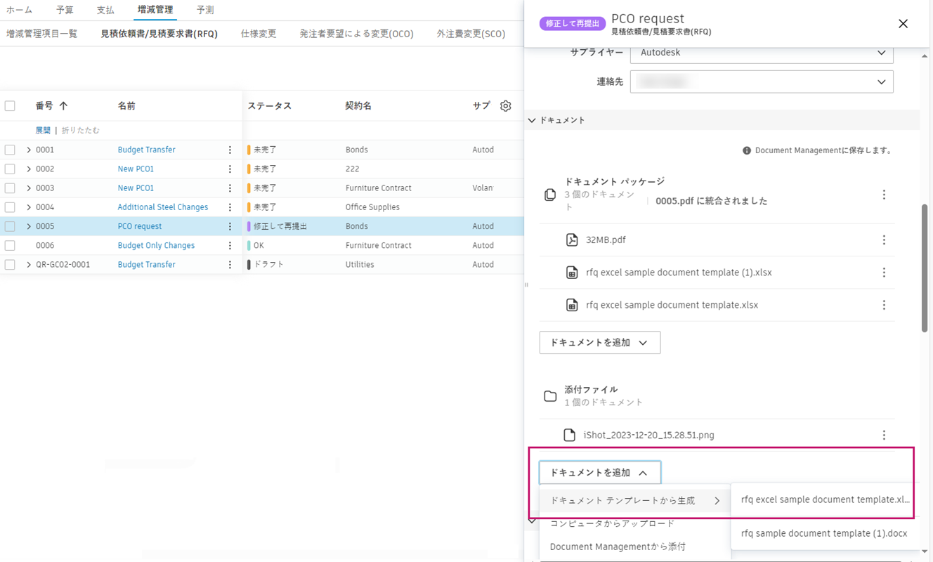

  4. [ドキュメント]セクションの [ドキュメントを追加] をクリックします。
  5. 契約、増減管理、または支払に添付するファイルを読み込みます。次のいずれかを選択できます。
    既存の作業から
    • 最近の生成: 最近生成されたドキュメント(存在する場合)です。
    • 費用支払い請求から追加: 予算支払い請求の場合です。リンクされた費用支払い請求からドキュメントを転送します。
    • 経費から追加: 予算支払請求用です。リンクされた経費からドキュメントを追加します。
    他のプロジェクト プロセスから
    • PCO から追加: 任意の増減管理に対して使用します。潜在的な増減管理からドキュメントを追加します。これが、増減管理ワークフローの開始点となります。
    • RFQ から追加: 増減管理依頼(COR)およびサプライヤー変更注文(SCO)の場合です。見積依頼のドキュメントを含めたい場合に使用します。
    • COR から追加: 発注者要望による変更(OCO)の場合です。所有者主導の増減管理を作成する場合に使用します。
    • 費用項目から追加: 任意の増減管理に対して実行します。支払関連項目から増減管理を作成する場合に使用します。
    • リンクされた参照から追加: すべての増減管理用です。情報提供依頼、指摘事項、提出物、アセット、フォーム、ファイルなど、リンクされた参照からの詳細レポートを含めることができます。

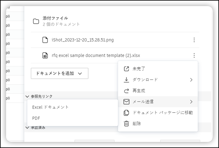

ドキュメントを添付ファイルとして追加する
管理者は、ドキュメントを添付ファイルとして追加することができます。これらのドキュメントは、テンプレートから生成できます。
添付ドキュメントは、ダウンロードして電子メールで送信することができます。
詳細については、「ドキュメント テンプレートの作成」を参照してください。
ドキュメント セクションでドキュメントを管理する
ドキュメント パッケージにドキュメントを追加したら、担当者またはサプライヤーに電子メールを送信する前に、いくつかの方法でドキュメントを管理することができます。
ドキュメント パッケージ アクション
パッケージ レベルのアクション(パッケージ内のすべてのドキュメントに適用)
個別ドキュメント アクション
単一ドキュメント アクション(特定のドキュメントに適用)

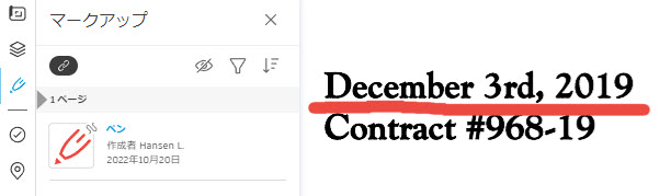

ドキュメントにマークアップを追加する
PDF ドキュメントにマークアップを追加することができます。たとえば、承認ワークフローのレビュー プロセスなどで役に立つ場合があります。

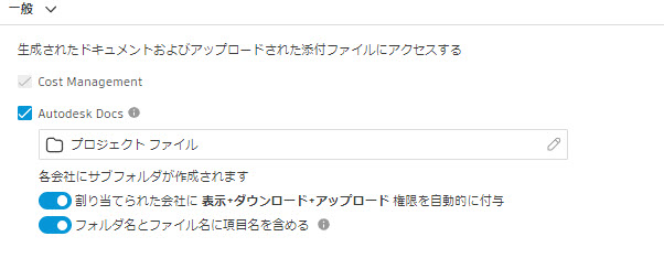

PDF ドキュメントにマークアップを追加できるようにするには、プロジェクト管理者が次の操作を実行する必要があります。
  1. [一般] 設定で [Autodesk Docs] オプションを選択します。

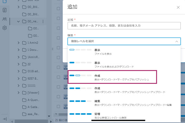

  2. レビューアに、生成された PDF ドキュメントを保存したフォルダの作成権限を付与します。
次に、レビュー担当者が Cost Management のドキュメント セクションから PDF ドキュメントを開くと、[マークアップ]パネルが BIM ビューアによって自動的に有効になります。
Cost Management ドキュメントにマークアップを追加するには、次の操作を実行します。

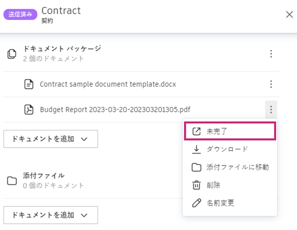

  1. 契約、支払い請求、またはマークアップする任意の増減管理のフライアウト パネルの [ドキュメント] セクションにナビゲートします。
  2. マークアップを追加する PDF ドキュメントを探し、PDF ドキュメントの横にある[その他]メニュー アイコンをクリックします。
  3. [開く] を選択します。PDF ドキュメントが [BIM ビューア]で開きます。
    開くのアイコン
  4. ドキュメントを開いたら、マークアップの追加を開始することができます。使用可能なさまざまなマークアップ ツールおよびアクションの詳細については、「マークアップ」の記事を参照してください。
