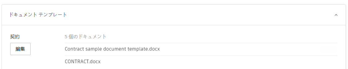

  1. 左側のナビゲーションで [設定] ツールをクリックします。
  2. [予算] 、 [費用] 、または [増減管理] タブに切り替えます。
  3. [ドキュメント テンプレート] セクションまでスクロールダウンします。
  4. ドキュメント テンプレートを変更するセクションの左上隅にある [編集] をクリックします。

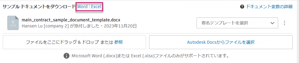

  5. [サンプル ドキュメントをダウンロード] を選択して、カスタマイズ可能な Word および Excel テンプレートをダウンロードします。Microsoft Word または Excel のファイルから作業し、必要な変数を追加します。 ドキュメントで使用できる変数について、詳しく説明します。
  6. 必要に応じてコンテンツをカスタマイズします。ただし、カッコ内の内容(変数)は編集しないでください。

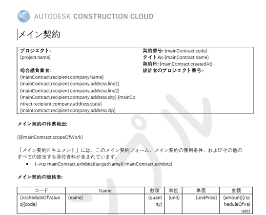

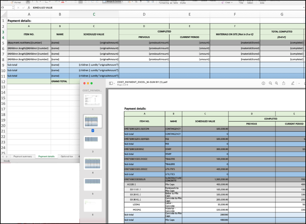

サンプル ドキュメント テンプレートをダウンロードおよび編集する
ドキュメント テンプレートの作成プロセスでは、ドキュメント テンプレートのサンプルをダウンロードして編集することもできます。これを行うには、 [Word] または [Excel] を選択して、カスタマイズ可能な Word または Excel ファイルをダウンロードします。
ダウンロードしたテンプレートは、会社のニーズに合わせてカスタマイズできます。ただし、ドキュメントの生成時にモジュールが認識して自動入力できるように、括弧内のコンテンツは同じままである必要があります。詳細については、「変数」を参照してください。
支払い請求ドキュメント テンプレートには、メンバーが階層と親ノードの背景色とフォントを定義できるようにするために、支払い詳細テーブルに追加の行が含まれています。

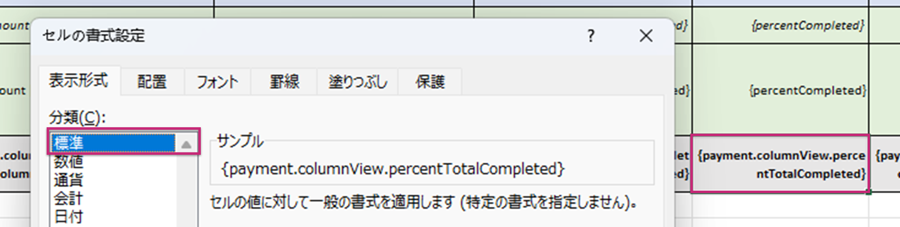

Excel テンプレートのパーセンテージ列にパーセンテージ形式の値を入力するには、セルを[一般]として書式設定します。Cost Management への読み込み中に、テンプレートは値をパーセンテージとして自動的に解釈します(たとえば、12.3912.39% に使用)。
ヒント: 列の各セルに % 記号を追加する場合は、セルを[一般]タイプとして書式設定し、セルに手動で % 記号を追加します(例: {payment.columnView.percentTotalCompleted}%)。

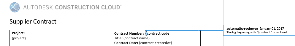

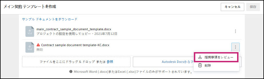

使用されている変数の一部が無効な場合は、変数を確認してテンプレートを再度アップロードする必要がある場合があります。レビューが必要なドキュメントの横に アイコンが表示されます。これを行うには、次の手順を実行します。
  1. 無効なドキュメント テンプレートの横にある[その他]メニュー をクリックします。
  2. [指摘事項をレビュー] を選択します。
  3. ドキュメント テンプレートのダウンロードが開始されます。ダウンロードしたドキュメント テンプレートを開きます。無効な変数の横にコメントが表示されます。
  4. ドキュメント テンプレート内の問題を解決します。
  5. ドキュメント テンプレートを再度アップロードします。

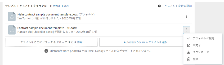

ドキュメント テンプレートを既定として設定

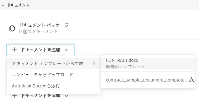

ドキュメント テンプレートを既定として設定し、使用可能なドキュメント テンプレート リストの最初に表示することができます。
ドキュメントテンプレートを既定として設定するには:
  1. 左側のナビゲーションから [設定] ツールを選択します。
  4. 既定としてドキュメント テンプレートを設定するセクションの左上隅にある [編集] をクリックします。
  5. [その他]メニュー を開きます。
  6. [既定として設定] をクリックします。
注: 指定したカテゴリに対して最初に作成されたドキュメントは、常に既定としてマークされます。ドキュメント テンプレートをまとめて作成し、プロジェクトに追加することができます。詳細については、ヘルプの「ライブラリ」セクションの「支払設定」の記事を参照してください。
