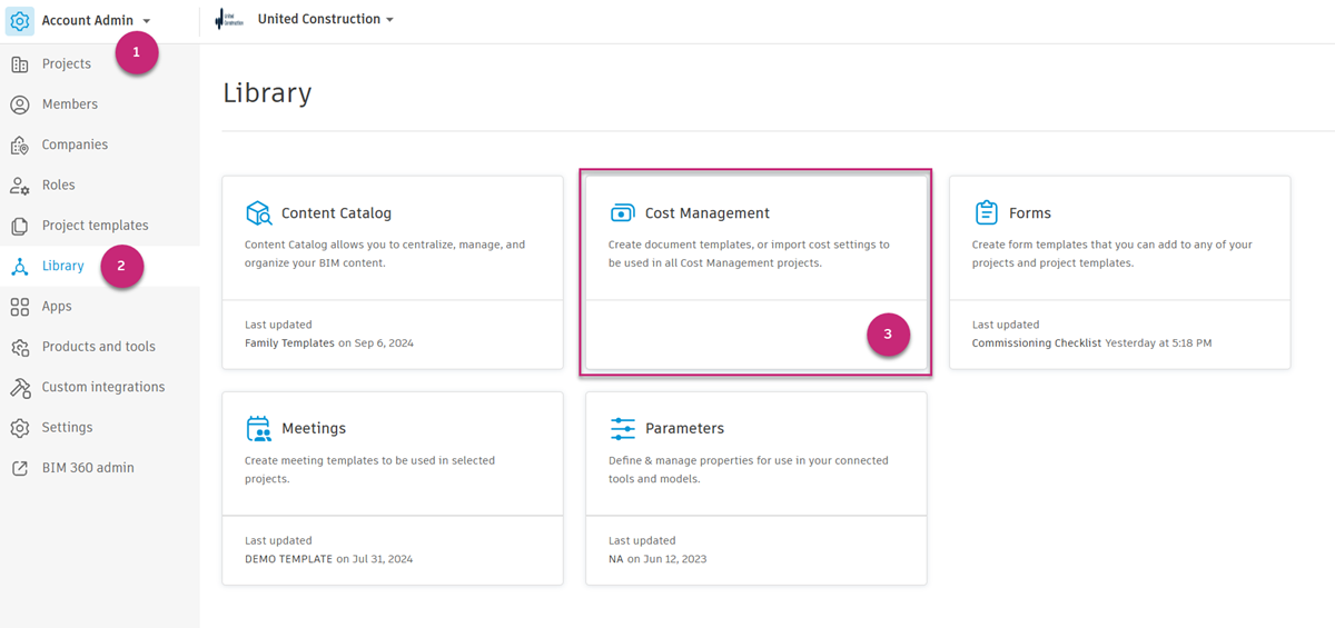

電子署名プロバイダを選択する
電子署名プロバイダを設定するには、電子署名設定に移動します。
  1. [Hub Admin] に移動し、 [ライブラリ] をクリックして、 [Cost Management] を選択します。
    電子署名プロバイダの設定

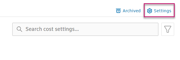

  2. [設定] をクリックします。
    ライブラリの設定

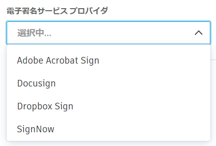

  3. 任意の電子署名サービス プロバイダを選択します。
    • Adobe Sign
    • DocuSign
    • SignNow
    • Dropbox Sign
    電子署名プロバイダの選択

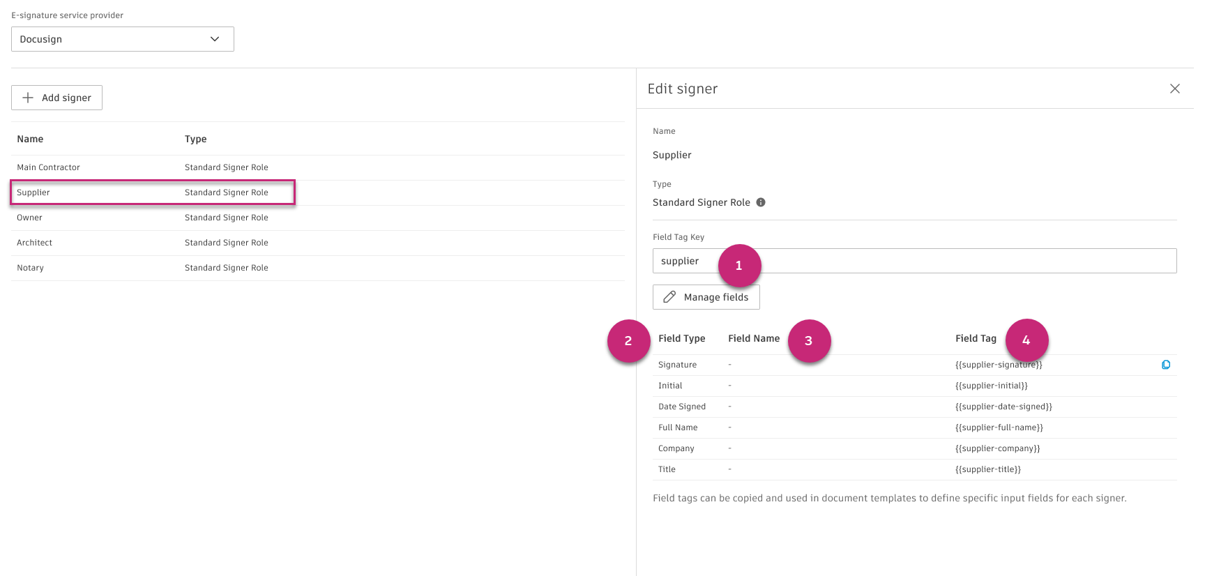

署名者の役割を定義して管理する
電子署名サービス プロバイダを選択すると、既定の署名者のリストが表示されます。各署名者をクリックすると、詳細が表示されます。各署名者の役割には、次のものがあります。
  1. 編集可能な一意のフィールド タグ キー
  2. 既定のフィールド タイプ
  3. フィールド名( [チェックボックス] タイプと [テキスト フィールド] タイプのみに適用される一意のフィールドで、SignNow では使用できません)。
  4. 各フィールド タイプに関連付けられたフィールド タグ
署名者フィールド
注:
  • SignNow では、同様の形式に従う他の標準フィールド タイプもサポートされています。詳細は、SignNow ヘルプ ドキュメントを参照してください。
  • Dropbox Sign では、署名者の役割に関するフィールドを管理することはできません。
電子署名プロバイダの統合をカスタマイズするには、カスタム署名者の役割またはカスタム フィールド タイプを追加することができます。準備ができたら、右上にある [保存] をクリックします。その後、ライブラリにドキュメント テンプレートを追加する作業を開始できます。

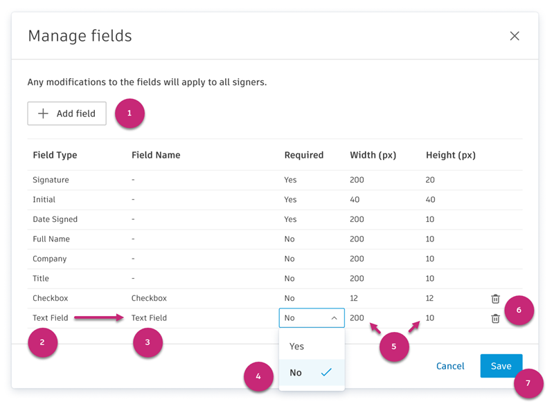

カスタム フィールド タイプを追加する
各署名者の役割が持つフィールドを管理することができます。カスタム フィールド タイプを作成するオプションもあります。フィールドへの変更は、すべての署名者に適用されます。
カスタム フィールド タイプを追加するには、 [フィールドを管理] をクリックし、次の操作を実行します。
  1. [フィールドを追加] をクリックします。
  2. 使用可能なオプションから、 [チェックボックス][テキスト フィールド] など、目的のフィールド タイプを選択します。
  3. フィールド名には、自動的に既定の一意の値が入力されます。この名前は、必要に応じて編集することができます。
  4. [必須] 設定を切り替えて、フィールドが必須かどうかを指定します(既定: [いいえ] )。
  5. 標準の幅と高さ(ピクセル単位)は自動的に入力されます。必要に応じて、これらの寸法を調整して、仕様に合わせます。
  6. 必要に応じて、それぞれのフィールド タイプの横にあるアイコンをクリックして、任意のカスタム フィールドを削除します。
  7. [完了] をクリックして変更を保存します。
フィールドを管理する
注: このオプションは Dropbox Sign では使用できません。

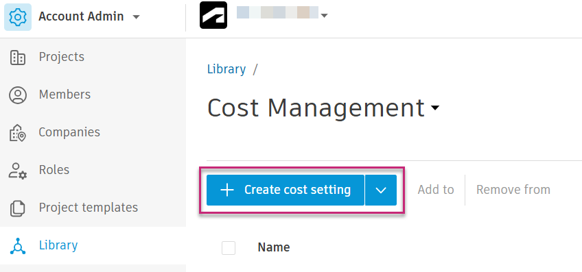

  1. [ライブラリ][Cost Management] カテゴリで、 [支払設定を作成] をクリックします。これで、ドキュメント テンプレートを追加できるようになります。
    支払設定を作成する

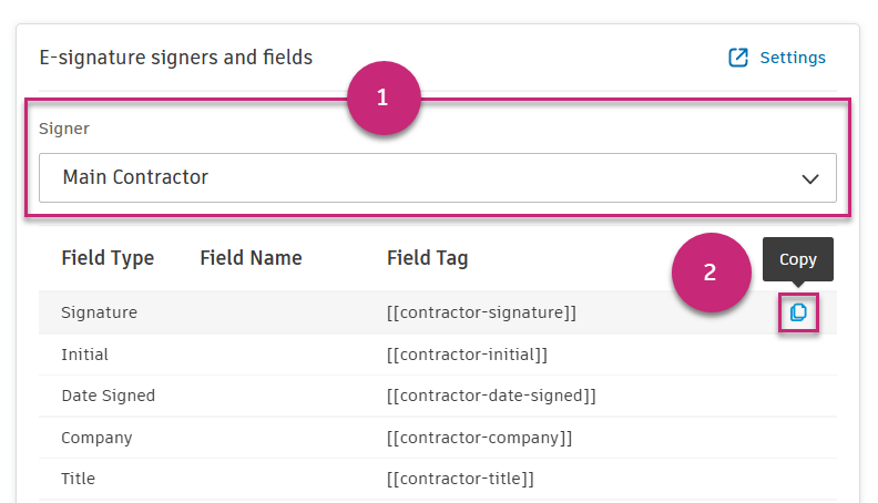

  2. 選択した電子署名ベンダーについては、ドロップダウンを使用して、署名者の役割とフィールド タグを表示します。
    注: Dropbox Sign のフィールド タグの詳細については、Dropbox のテキスト タグに関する記事を参照してください。
  3. 対応するフィールド タグにカーソルを合わせ、コピー アイコンをクリックしてコピーします。
    フィールド タグをコピーする

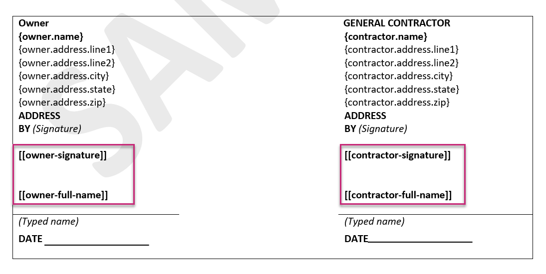

コピーしたら、ドキュメント テンプレート内の適切なフィールドにタグを貼り付けます。次の例では、所有者と請負業者に [署名] タグと [氏名] タグが追加されています。
署名用ドキュメントの例
注: タグをドキュメントに貼り付けた後、フォントの色を白に変更します。これにより、タグが署名の下で非表示になります。

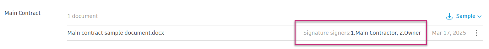

  2. システムはドキュメント テンプレートから署名者のリストを自動検出し、アップロードされたドキュメントの横に [署名者] セクションを日付とともに入力します。
    自動署名者
    注: 電子署名の署名者のマッピングは、増減管理契約(サプライヤー契約)、支払い請求でのみサポートされています。メイン契約では、自動署名者マッピングはサポートされていません。

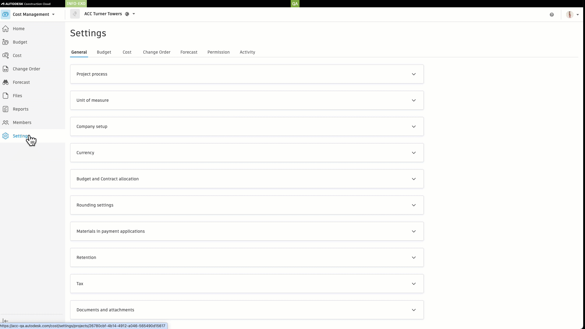

電子署名の設定を行うプロジェクトにアクセスし、次の操作を実行します。
  1. [Cost Management] に移動し、 [設定] に移動します。[全般]タブが既定のタブです。
  2. [電子署名] まで下にスクロールします。
  3. [管理] をクリックします。アカウント レベルで既に設定済みの署名者のリストが表示されます。

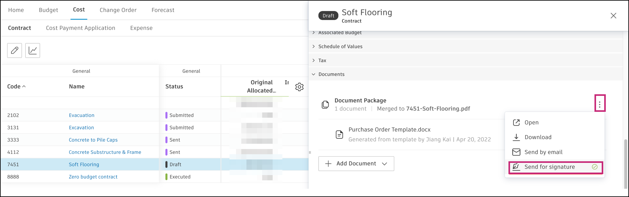

署名用のドキュメントを準備する

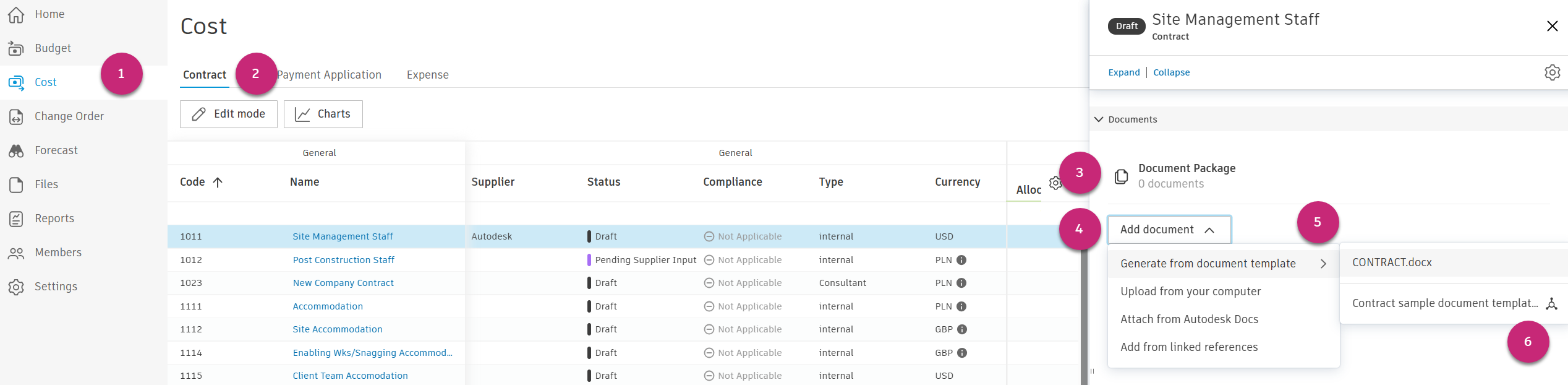

署名者にドキュメントを送信する前に、ドキュメント パッケージを準備する必要があります。契約、支払い請求、または変更指示のパッケージを作成できます。これを行うには、Cost Management で関連するツール([予算]、[費用]、または[変更指示])に移動します。この例では、契約用のドキュメントを作成します。
  1. [費用] ツールの [契約] タブに移動します。
  2. 契約を選択して、その契約のフライアウトを開きます。
  3. [ドキュメント] セクションで、 [ドキュメント パッケージ] に移動します。
  4. [ドキュメントを追加] をクリックします。
  5. [ドキュメント テンプレートから生成] を選択します。
  6. 前の設定プロセスでアップロードされ、ライブラリのアイコン アイコンでマークされているドキュメント テンプレートを選択します。
署名用のドキュメントを準備
ヒント: ドキュメント パッケージの作成方法について詳しくは、「Cost Management におけるドキュメント パッケージ」の記事を参照してください。
重要: それぞれの電子署名プロバイダには、ドキュメントと添付ファイルに特定のファイル サイズ制限があります。これらの制限の詳細については、「製品の制限事項」を参照してください。
署名用のドキュメントを送信する

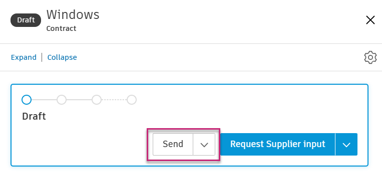

ドキュメントを送信するには、次の 2 つの方法があります。ドキュメント パッケージの横にある[その他] その他メニューのアイコン メニューをクリックし、次に [署名用に送信] を選択します。
署名用に送信
または、次の操作が可能です。

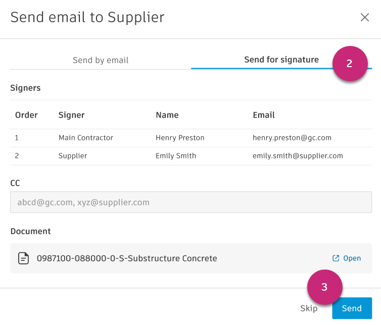

  1. フライアウトの上部までスクロールし、 [送信] をクリックします。
    送信
  2. [サプライヤーに電子メールを送信] ウィンドウで、 [署名用に送信] を選択します。
  3. [送信] をクリックします。
    署名用にサプライヤーに電子メールを送信
