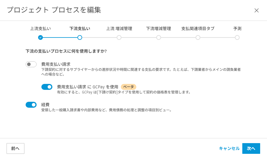

  1. 左側のナビゲーションから[設定]ツールを選択します。
  2. [一般] タブに切り替えます。
  3. [プロジェクト プロセス] まで下にスクロールします。
  4. [編集] をクリックします。
    [プロジェクト プロセス]の設定ドロップダウン メニュー
  5. [下流支払い] セクションが表示されるまで、 [次へ] をクリックします。
  6. [費用支払い請求に GCPay を使用] 切り替えを有効にします。このオプションを表示するには、まず [費用支払い請求] 切り替えをオフに設定します。
    GCPay 統合の切り替えが表示された[下流支払い]セクション
  7. [保存] をクリックできるようになるまで [次へ] をクリックします。
GCPay 統合が有効になると、Cost Management の特定の設定と機能が統合要件に基づいて変更されます。GCPay 統合が有効になっている場合、費用支払い請求は GCPay で管理されます。費用支払い請求を直接 Cost Management で作成することはできません。

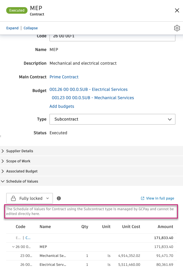

契約が GCPay にリンクされると、価格表の管理は Cost Management と GCPay の間で分割されます。総合請負業者は、正確な財務記録を維持するために、各コンポーネントがどこで管理されるかを理解する必要があります。
Cost Management では、リンクされた契約の価格表(SOV)はロックされ、編集できなくなります。総合請負業者は SOV を設定してロックした後、契約を GCPay にリンクします。
ロックされた状態を示す Cost Management の[価格表]セクション
注: 契約のステータスが [実行済み] になっていることを確認してください。下請業者が GCPay で契約を操作するためには、[価格表]が [完全ロック済み] になっている必要があります。

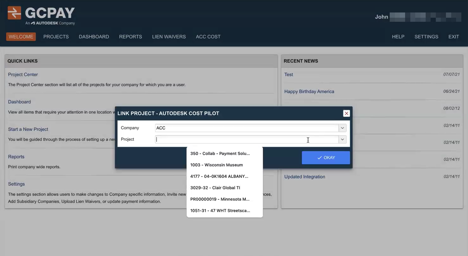

GCPay でプロジェクトをリンクする
Autodesk Forma プロジェクトを GCPay にリンクするには:
  1. GCPay にサイン インします。
  2. [クイック リンク] で、 [新しいプロジェクトを開始] をクリックします。
  3. 統合とリンクするよう求められたら、 [はい] をクリックします。
  4. [会社]ドロップダウン リストから Autodesk Forma アカウントを選択します。
  5. [プロジェクト]ドロップダウン リストからプロジェクトを選択します。プロジェクトは名前または番号で検索できます。
    GCPay の[プロジェクトをリンク]ダイアログ
  6. [OK] をクリックします。
これでプロジェクトがリンクされました。プロジェクト設定を使用してカスタマイズできるようになります。その後は、Cost Management から会社および個々の契約を GCPay にリンクできます。

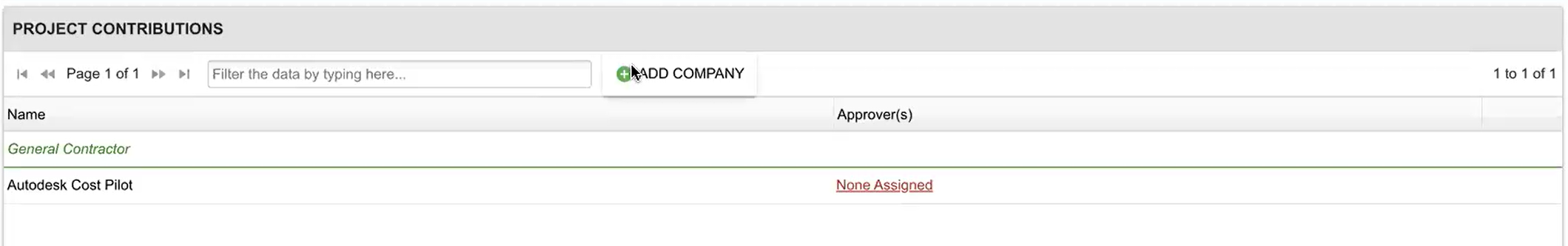

GCpay で会社をリンクする
追加の会社(下請業者の会社など)がこのプロジェクトに関連付けられていない場合は、会社を追加するように求められます。
[プロジェクトの寄与]セクションの、会社を追加するための緑色のプラス ボタン
いずれか 1 つを選択したら、 [完了] をクリックします。複数の会社を追加できます。リストに会社が見つからない場合は、GCPay でコラボレーションを開始するための招待状を送信することができます。

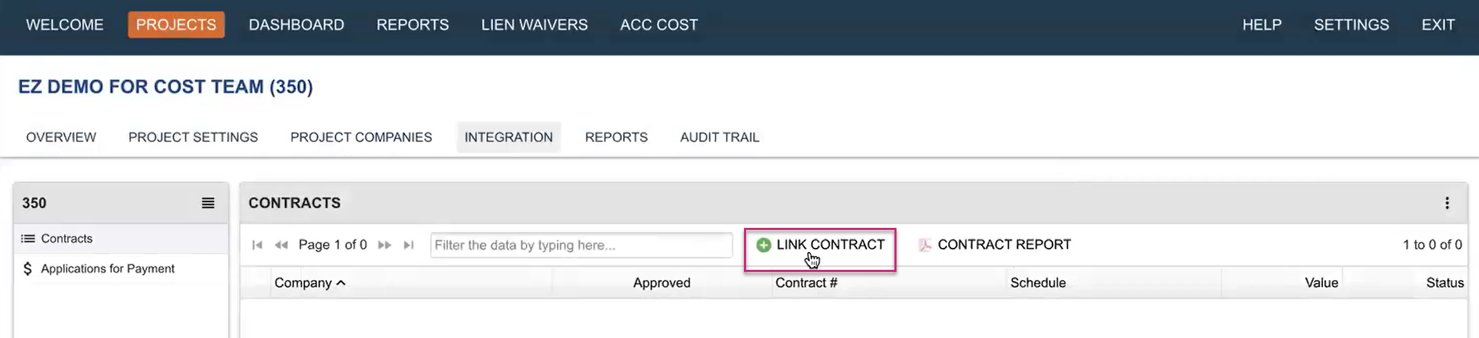

GCPay で契約をリンクする

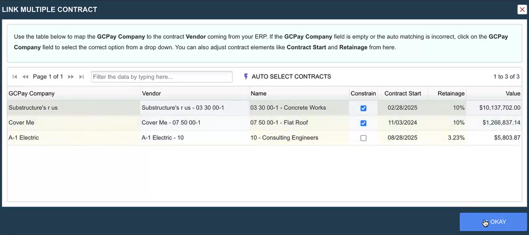

Cost Management から契約を GCPay にリンクするには:
  1. GCPay で、リンクされたプロジェクトを開きます。
  2. プロジェクトの [統合] タブに移動します。
  3. [契約をリンク] をクリックします。
    GCPay の[契約をリンク]インタフェース
  4. [契約を選択] ダイアログには、Cost Management から選択できるすべての契約が表示されます。
    注: 次の基準を満たす契約のみがリストに表示されます。
    • 契約タイプが [下請け契約] である
    • 契約ステータスが [実行済み] である
    • 価格表が [完全ロック済み] である
  5. リンクする各契約の横にあるチェックボックスをオンにします。一度に複数の契約を選択できます。
  6. 契約ごとに、ドロップダウン リストを使用して、GCPay の会社契約ベンダーにマッピングします。
    リンクするように選択された複数の契約
  7. [OK] をクリックします。
これで、選択した契約がリンクされ、下請業者が GCPay でその契約にアクセスできるようになります。
ヒント: この手順を繰り返して、いつでも追加の契約をリンクできます。

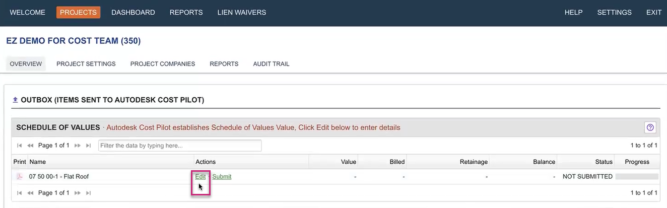

下請業者: 価格表の内訳を作成する
下請業者は、Cost Management の価格表から、GCPay で予算コード レベルの詳細な行項目の内訳を作成する必要があります。この内訳は、支払い請求を作成する前に必要です。
GCPay で価格表の内訳を作成するには:
  1. GCPay にサイン インし、リンクされた契約にアクセスします。
  2. プロジェクトの [価格表] セクションにナビゲートし、 [編集] をクリックして詳細を入力します。

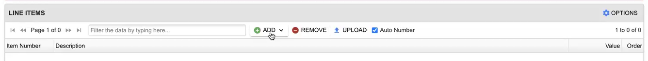

  3. 手動で追加する場合は [行項目] セクションの [追加] をクリックし、SOV の準備が完了している場合は [アップロード] をクリックします。使用するテンプレートはダウンロードできます。
    [行項目]セクションの緑色の[追加]ボタン
  4. 価格表の各項目をクリックして展開し、詳細な行項目を追加します。
  5. 行項目ごとに [説明][項目番号][値] を入力します。

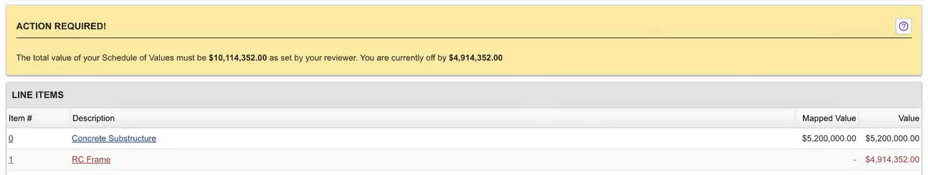

不一致を解決する
行項目の合計と元の価格表の金額に不一致がある場合、GCPay で [アクションが必要です] という警告が表示されます。
価格表の不一致を示す[アクションが必要です]バナー
不一致を解決するには:
  1. 警告の付いた価格表の各項目をレビューします。
  2. 合計金額と一致するように行項目の値を調整します。
  3. すべての予算コードが正しくマッピングされていることを確認します。
すべての行項目が入力され、値が一致すると、総合請負業者のレビュー用に内訳を提出できるようになります。[次へ] をクリックしてから、 [提出] をクリックします。

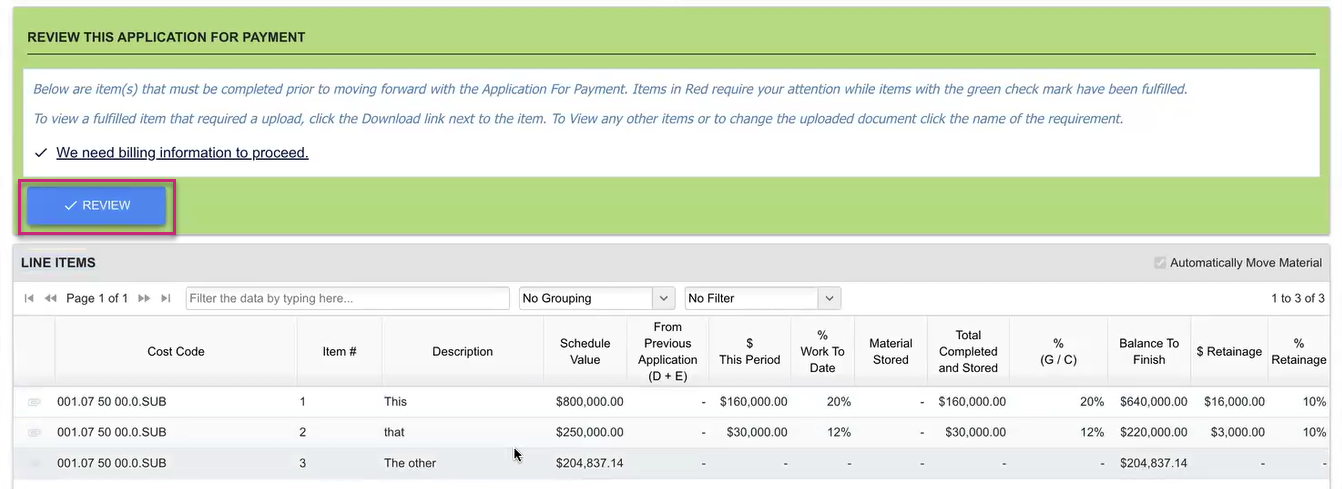

下請業者: 支払い請求を作成して提出する
価格表の内訳が承認されたら、GCPay で各請求期間の支払い請求を作成できるようになります。これらの請求によって、作業終了、調達資材、留保額が追跡されます。

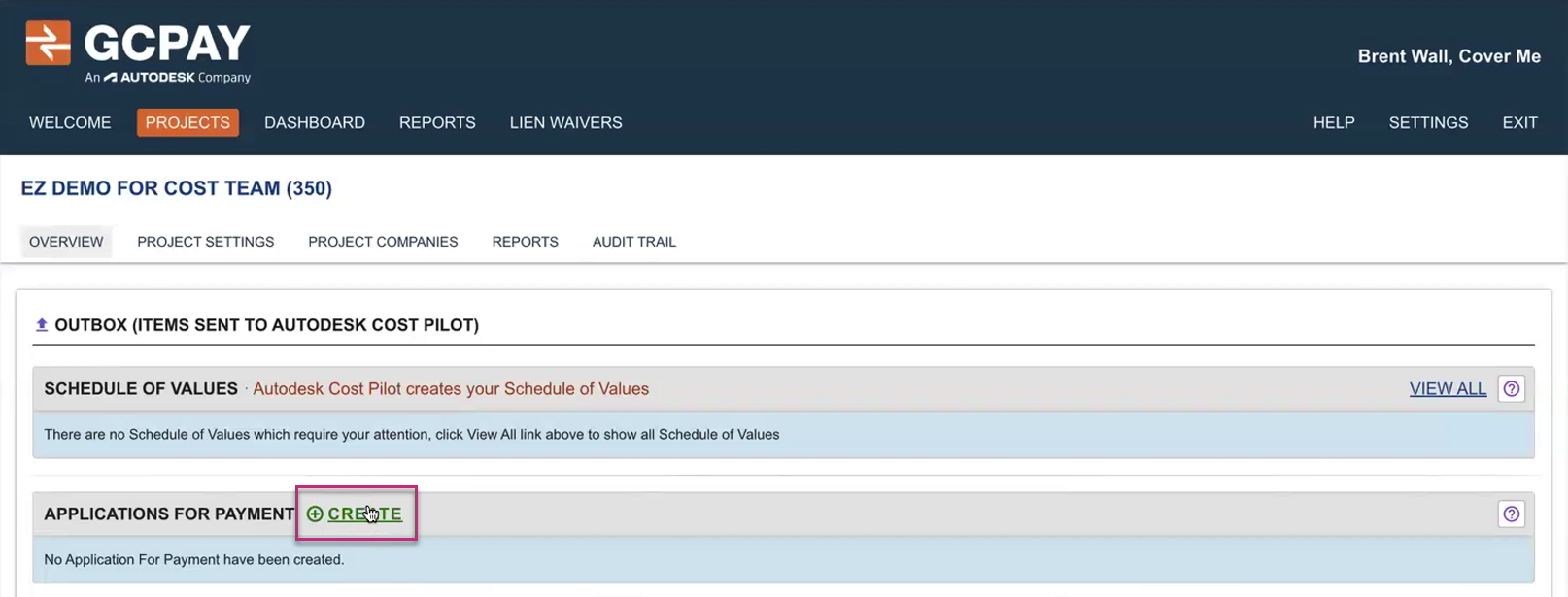

GCPay で支払い請求を作成するには:
  1. GCPay で、 [概要][支払い請求] セクションにナビゲートします。
  2. [作成] をクリックします。
    GCPay の支払い請求作成インタフェース
  3. 行項目ごとに、次のように入力します。
    • 作業終了: この期間中に終了した作業の値
    • 調達資材: 納品されたがまだ設置されていない資材の値
  4. 契約条件に基づいて自動的に計算された留保額をレビューします。
  5. 総合請負業者によって指定された、必要なコンプライアンス文書や請求要件を完了します。
  6. [次へ][キャンセル] の下にある支払い請求の概要をレビューして、すべての値が正しいことを確認します。
  7. [次へ] をクリックします。
  8. [提出] をクリックして、支払い請求をレビュー用に総合請負業者に送信します。
提出後、支払い請求をレビューして承認するための通知が総合請負業者に届きます。
注: 支払い請求のドラフトを保存し、ドラフトに戻って完了してから提出することができます。

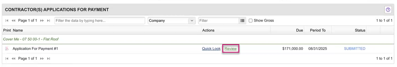

総合請負業者: 支払い請求をレビューして承認する
総合請負業者は、GCPay で下請業者の支払い請求をレビューして承認します。Cost Management と同期する前に、このプロセスで作業終了の検証、コンプライアンス要件の確認、支払いの承認を行うことができます。
GCPay で支払い請求をレビューして承認するには:
  1. GCPay にサイン インし、プロジェクトにナビゲートします。
  2. [概要][請負業者の支払い請求] セクションで、レビューする支払い請求の横にある [レビュー] をクリックします。
    支払い請求の詳細が表示されたレビュー インタフェース
  3. 次の項目をレビューします。
    • 作業終了の値
    • 調達資材の金額
    • 留保額の計算
    • コンプライアンス文書
    • 行項目の詳細
  4. [レビュー] をクリックして、レビューのプロセスを開始します。
    [この支払い請求をレビュー]セクションの、レビューを開始するボタン
  5. 請求に変更を加える必要がある場合は、 [却下] をクリックし、必要な修正内容を説明するコメントを入力します。
  6. 請求が正確で、完了している場合は、 [承認] をクリックします。
支払い請求を承認すると、GCPay によって、指定されたすべての承認者に電子メール通知が送信され、請求を Cost Management に書き出す準備が整います。
ヒント: 複数の承認者を承認ワークフローに追加することができます。支払い請求を書き出すには、必要なすべての承認者が承認を終えている必要があります。

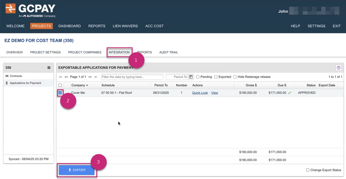

総合請負業者: 承認済みの支払い請求を Cost Management にプッシュする
GCPay で支払い請求を承認した後、Cost Management に書き出す必要があります。このプロセスでは、承認済みの値を使用して Cost Management で費用支払い請求が自動的に作成されます。
承認済みの支払い請求を Cost Management に書き出すには:
  1. GCPay で、 [統合] タブの [書き出し可能な支払い請求] にナビゲートします。
  2. 書き出す承認済み支払い請求を選択します。
  3. [書き出し] をクリックします。
GCPay の書き出し可能な請求のリスト
ヒント: [Autodesk Forma 費用] タブでも、すべてのアクティブなプロジェクトからの書き出し可能な支払い請求の概要を確認できます。このビューでは、書き出す請求を複数選択することもできます。
承認済みの支払い請求は、Cost Management に自動的に表示されます。

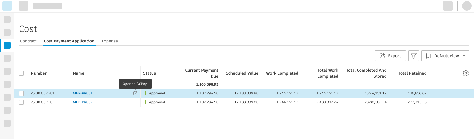

Cost Management に同期された支払い請求を表示するには:
  1. 左側のナビゲーションから [費用] ツールを選択します。
  2. [費用支払い請求] タブに切り替えます。
  3. [GCPay で開く] をクリックすると、すべての請求詳細が GCPay に表示されます。
    [GCPay で開く]ボタンが表示された支払い請求のフライアウト
注: GCPay で作成された支払い請求は、Cost Management では読み取り専用になります。変更を加えるには、GCPay に戻って請求を編集します。

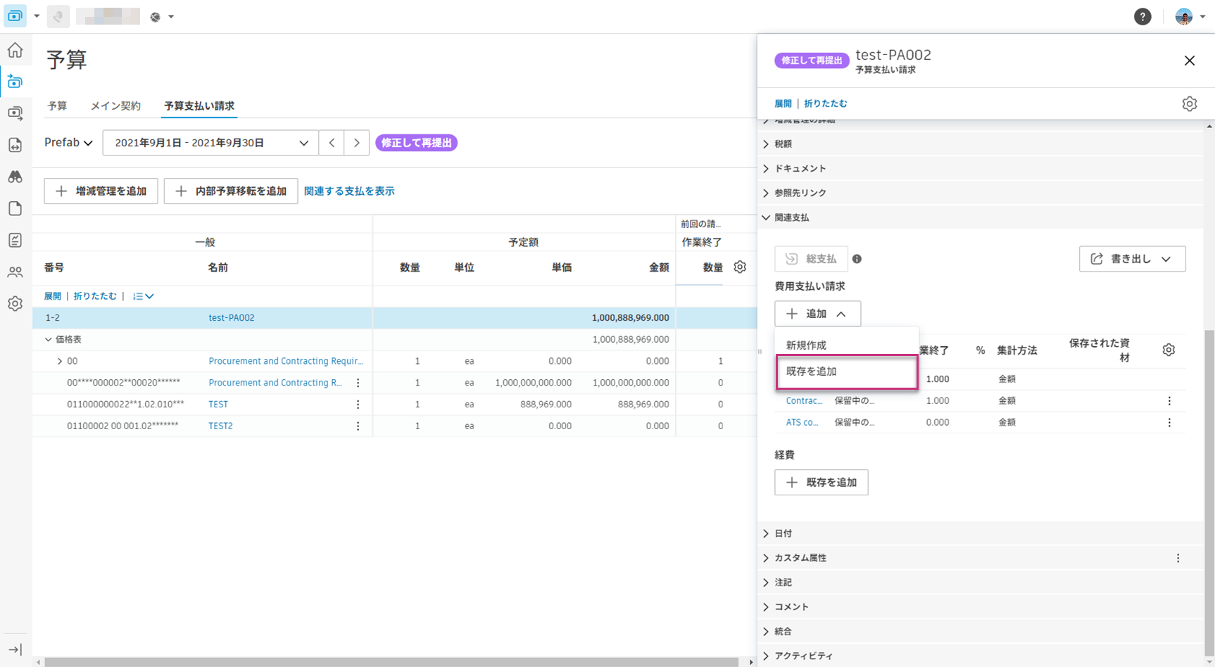

費用支払い請求を予算支払い請求に追加する
Cost Management に追加された費用支払い請求は、関連費用として予算支払い請求に追加することができます。
GCPay の請求を予算支払い請求に追加するには:
  1. [予算] ツールに移動し、 [予算支払い請求] タブを選択します。
  2. 予算支払い請求を開きます。
  3. [関連支払] セクションで、GCPay の費用支払い請求を選択します。
    GCPay からの関連費用が表示された予算支払い請求
これで、GCPay からの承認済み外注費が予算支払い請求に追加されました。
