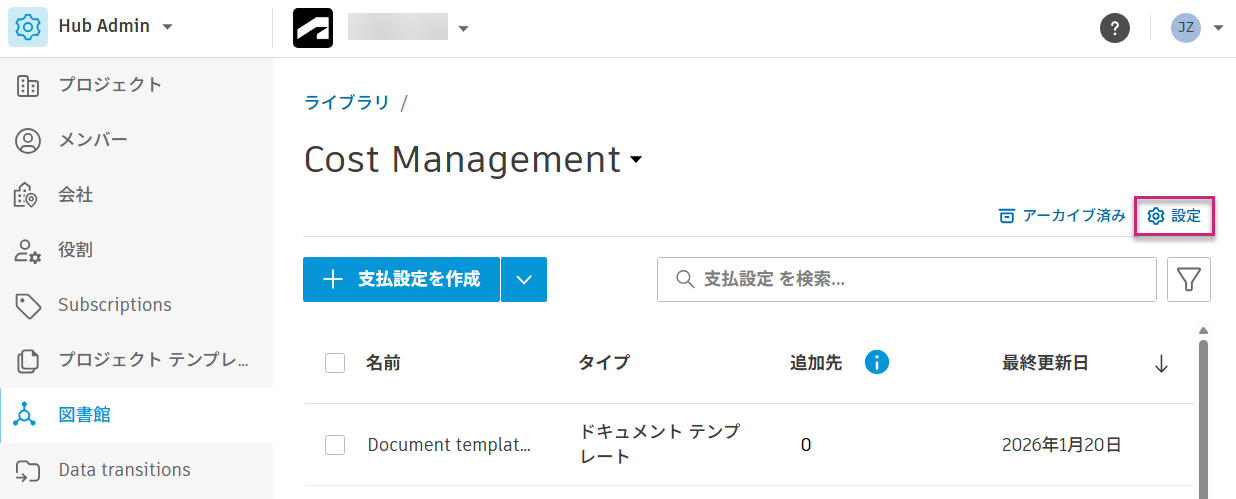

TradeTapp 統合を構成するには:

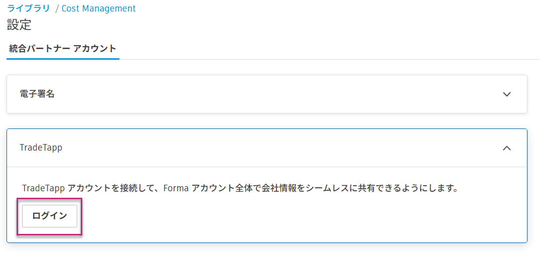

  1. [Hub Admin] に移動し、 [ライブラリ] をクリックして、 [Cost Management] を選択します。
  2. [設定] をクリックします。
    [設定]ボタンが表示された[ライブラリ]の[Cost Management]
  3. 統合パートナーのリストで [TradeTapp] を見つけます。
  4. [ログイン] をクリックします。
    統合パートナー アカウントの TradeTapp のログイン ボタン

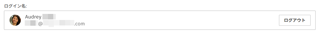

  5. プロンプトに従って TradeTapp アカウントにサイン インします。
サイン インすると、ログイン ステータスとアカウント情報が表示されます。
ユーザ アカウントが表示された TradeTapp のログイン状態

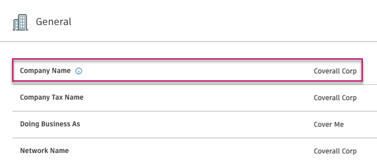

TradeTapp には、さまざまな命名シナリオに対応するために、4 つの会社名フィールド オプションが用意されています。この柔軟性により、契約で法人名と "屋号" を使い分けるといった一般的な課題を解決できます。
会社名フィールドについて理解する:
TradeTapp では、"会社名" として使用するフィールドを 4 つのうちから選択して設定できます。Cost Management ではこのフィールドが使用されます。次のいずれかを選択できます。
[会社名] フィールドは、Cost Management が契約のサプライヤー情報を入力するために使用するフィールドです。これを使用すると、契約で "法人" と "屋号" の名前および住所を使い分ける必要がある状況に対応できます。
TradeTapp の[会社名]
重要:
  • 納税用法人番号は、TradeTapp と Cost Management の間でサプライヤー会社を照合するために使用されます。データが自動同期されるように、両方のシステムでサプライヤーの納税用法人番号が一致していることを確認してください。
  • [会社の税名]の設定は TradeTapp アカウント設定から行います。統合設定内で修正することはできません。

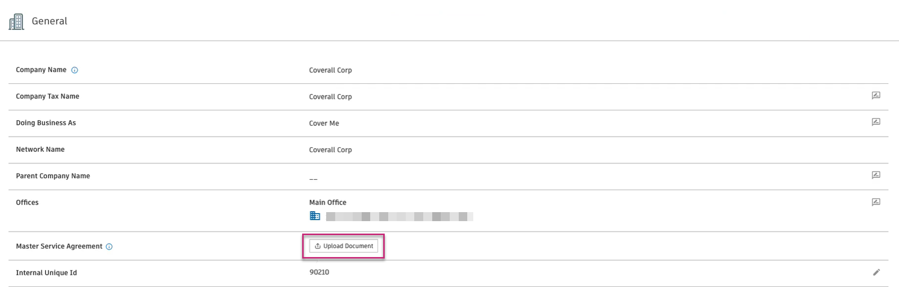

TradeTapp でマスター サービス契約(MSA)をアップロードして、契約条件や有効期間を追跡することができます。これらの契約は、アップロードされると、Cost Management の契約フライアウトに自動的に表示されます。
マスター サービス契約をアップロードするには:
  1. TradeTapp で、会社の[一般]タブにナビゲートします。
  2. [マスター サービス契約] セクションまでスクロールします。
  3. [ドキュメントをアップロード] をクリックします。
    マスター サービス契約のアップロード ダイアログ
  4. [MSA ドキュメントをアップロード] ダイアログで、 [発効日] を入力します。これは必須フィールドです。
  5. 必要に応じて、 [有効期限] を入力して、契約の有効期限を追跡します。
  6. [ドキュメントをアップロード] をクリックして、コンピュータから MSA ファイルを選択します。
    注: サポートされているのは PDF ファイルのみで、最大サイズは 5 MB です。
  7. [アップロード] をクリックして、ドキュメントを保存します。
アップロードされた MSA ドキュメントが[マスター サービス契約]セクションに表示され、発効日が表示されます。Cost Management では、契約フライアウトの [適格認定とリスク プロファイル] セクションから直接このドキュメントにアクセスできます。

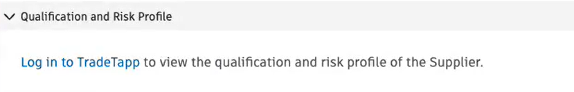

契約の適格認定とリスク プロファイルを表示する
TradeTapp 統合が構成されると、契約フライアウトに [適格認定とリスク プロファイル] セクションが表示されます。このセクションには、TradeTapp から同期された包括的なサプライヤー情報が表示されます。
適格認定とリスク プロファイルのデータを表示するには:
  1. Cost Management で、左側のナビゲーションから [費用] ツールを選択します。
  2. 契約を開くと、フライアウトが表示されます。
  3. [適格認定とリスク プロファイル] セクションまでスクロールします。
  4. [TradeTapp にログインします。] をクリックすると、TradeTapp プラットフォームにサプライヤーの完全な適格認定およびリスク プロファイルが表示されます。
    [適格認定とリスク プロファイル]セクションが示された契約フライアウト
[適格認定とリスク プロファイル]のフィールド

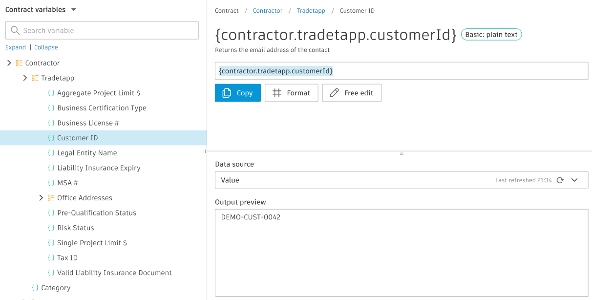

TradeTapp データにドキュメント変数を使用する
ドキュメント変数を使用すると、TradeTapp の適格認定データを契約テンプレートに自動的にプルすることができます。この機能によって、契約ドキュメントを生成するときの一貫性を確保し、データの手入力を減らすことができます。
[変数ファインダー]ツールにアクセスして使用する方法については、「Cost Management の変数」を参照してください。変数ファインダーを使用すると、使用可能な変数を参照し、データをプレビューし、テンプレートの変数構文をコピーすることができます。
使用可能な TradeTapp 変数
変数ファインダーで、[契約] > [サプライヤー] > [審査]にナビゲートして、関連する変数を見つけます。
TradeTapp の適格認定変数が表示された変数ファインダー
マスター サービス契約の変数:
その他の適格認定変数:
変数ファインダーでは、次のような TradeTapp 適格認定変数にアクセスできます。
ヒント: 変数ファインダーの [コピー] ボタンを使用すると、任意の適格認定フィールドの正確な変数構文をコピーできます。次に、それを Microsoft Word または Excel のドキュメント テンプレートに貼り付けます。データ ソースのプレビューに、更新された最新の 5 つのインスタンスが表示され、その変数に正しい情報がプルされることを確認できます。
