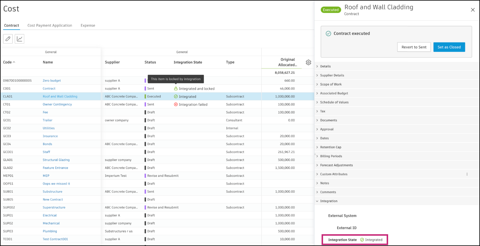

ERP システムは Cost Management と統合されているため、 のステータスは次の場所に表示されます。
フィールドとアクションをロックする
フィールドとアクションを変更して、統合された項目とロックされた項目に対して読み取り専用モードにすることができます。ロックできる内容を確認するには、テーブルを確認します。テーブルの上部にある検索を使用して、結果を絞り込みます。
統合される内容とロックされる内容 フライアウト パネル内のロックされたセクションとフィールド テーブル ビューのロックされたフィールド ロックされるアクション

    例: 契約をロック
    契約に対する予定外の変更を回避するには、ERP システム ベンダーを通じてロックを有効にします。これは、ERP 統合で行うことができます。ERP システム ベンダーにロックを有効にするよう依頼します。
    ロックされているフィールドとアクションを確認するには、テーブルをレビューします。次に詳細を説明します。
    重要: メイン項目がロックされている場合は、階層内のすべてのサブ項目もロックされます。統合後、ロックされた項目とロックされた項目に影響を与える可能性のあるアクションを編集および削除しないでください。

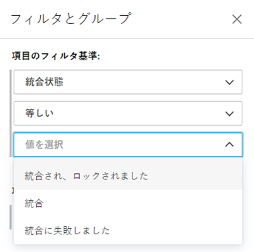

    [統合状態]列を追加、管理、およびその列でフィルタする
    [予算]、[費用]、および[増減管理]の各ツールのテーブル ビューに[統合状態]列を追加して、ロックおよび統合されている項目、セクション、およびアクションを確認できます。
    この列をビューに追加するには:
    1. 左側のナビゲーションからツールを選択します。
    2. [統合状態]列を追加するタブに切り替えます。
    3. アイコンをクリックします。
    4. [統合状態]オプションをオンにします。
    選択後、テーブル ビューに列が表示されます。次の方法で位置を変更します。
    ヒント: Cost Management テーブルをカスタマイズする方法についての詳細情報を参照してください。
    統合状態でテーブル ビューをフィルタすることもできます。
