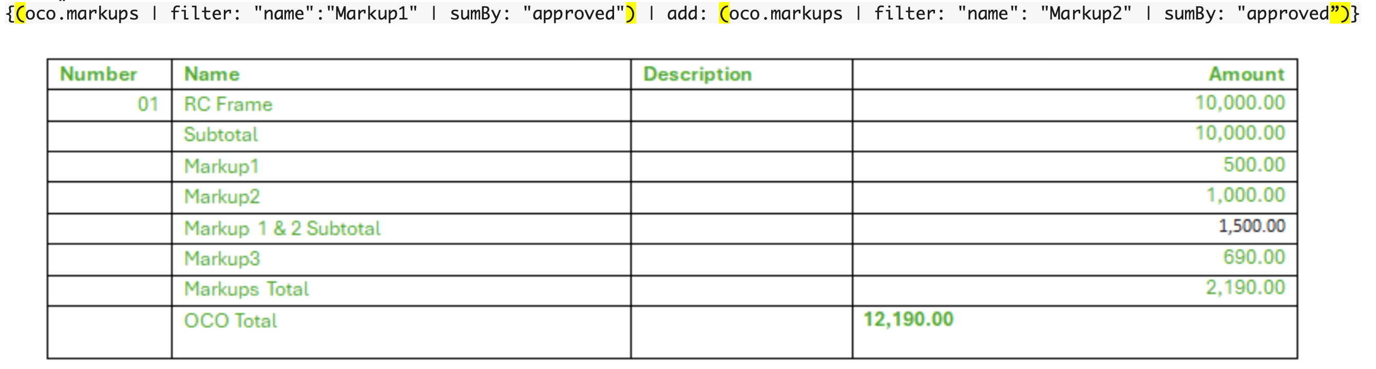

例 3: 特定のマークアップの合計を計算します(例: Markup1 + Markup2)。
sumBy および add とともに filter 関数を使用して、選択したマークアップの小計を作成します。
{(oco.markups | filter: "name":"Markup1" | sumBy: "approved") | add: (oco.markups | filter: "name": "Markup2" | sumBy: "approved")}
これにより、マークアップが名前でフィルタされ、承認された値が合計され、結果がまとめられます。このパターンを使用して、ドキュメント テンプレートに "Markup 1 & 2 Subtotal" などのカスタム小計行を作成します。
Markup1、Markup2、および結合された Markup 1 & 2 Subtotal 行を使用したマークアップ小計計算を示す生成されたドキュメント
