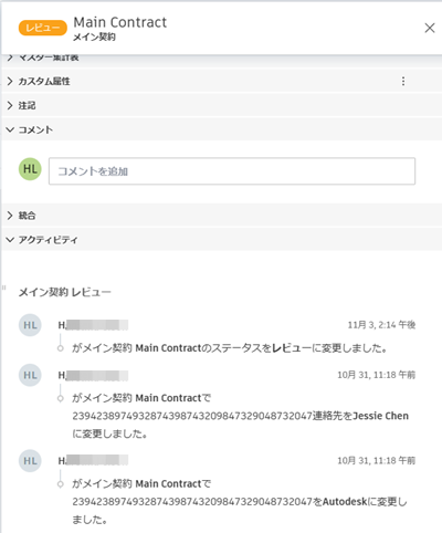

Cost Management の各項目のフライアウト パネルには、対応するアクティビティも表示されます。たとえば、メイン契約のアクティビティのリストは次のようになります。
メイン契約のアクティビティの表示
