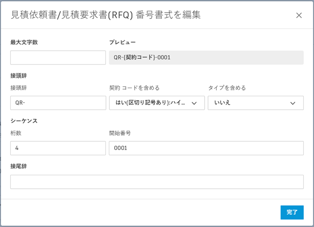

  4. 定義する数値形式のメニュー その他メニューのアイコン を選択します。
次を定義できます。
RFQ 番号形式の編集ダイアログ

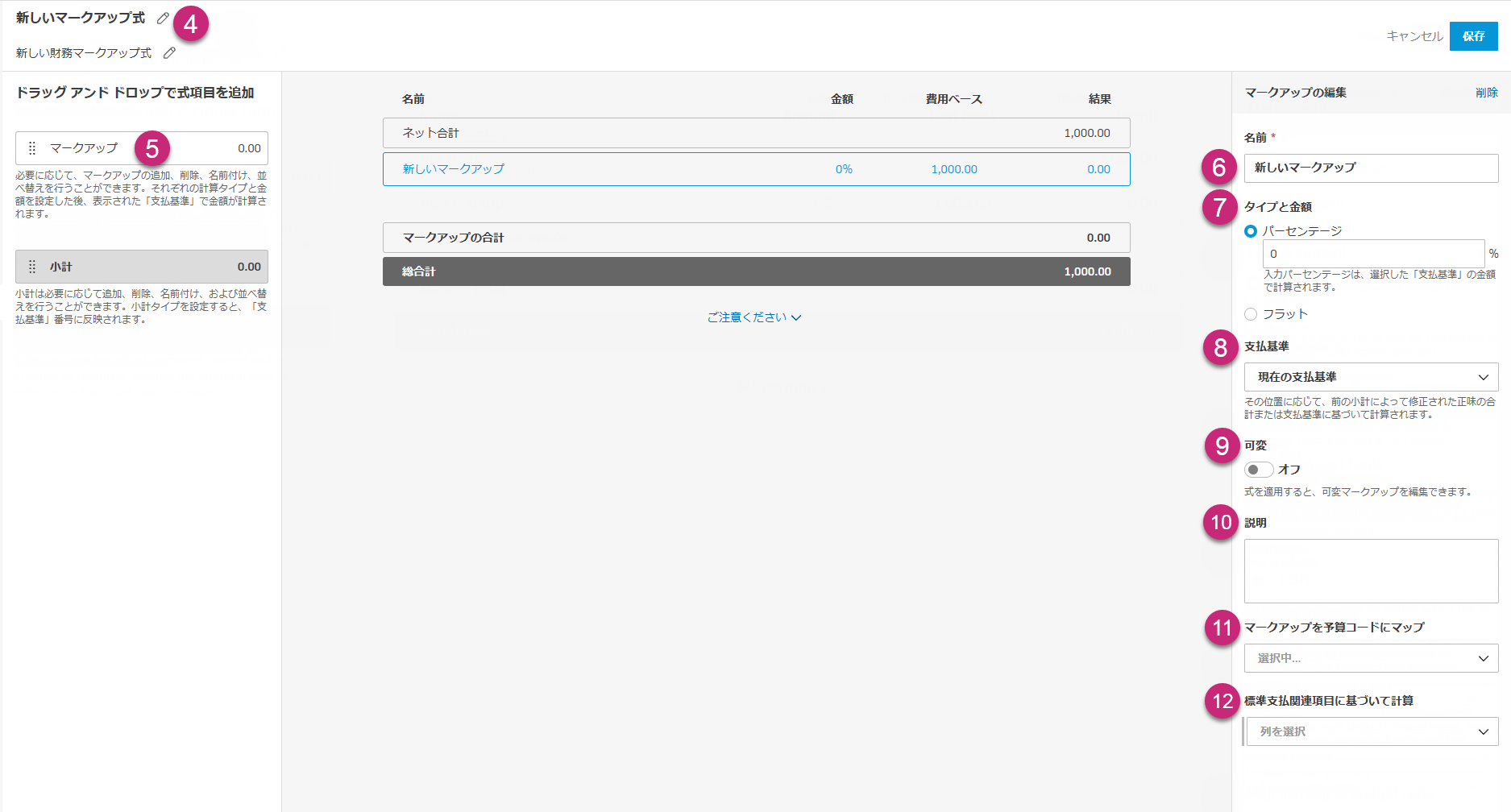

増減管理の市場価格上昇調整を作成する
プロジェクト管理者は、市場価格上昇調整を作成する必要があります。
  1. 左側のナビゲーションで[設定]ツールをクリックします。
  2. [増減管理]タブに切り替えます。
  3. [市場価格上昇調整] セクションの[追加]をクリックします。
  4. 新しい市場価格上昇調整に名前を付けます。[鉛筆]アイコンをクリックして、任意の説明を追加することもできます。
  5. 左側のパネルから[マークアップ]をクリックして式に追加します。
  6. 右側のエディタで、新しいマークアップの名前を入力します。
  7. マークアップのタイプと金額を選択します。使用可能なオプションは、次のとおりです。
    • [パーセンテージ]: 費用基準のパーセンテージとしてマークアップを計算します。
    • [フラット]: PCO(増減管理項目一覧)レベルでマークアップの合計として適用される固定金額。
  8. マークアップの費用基準を選択します。パーセンテージ基準のマークアップにのみ使用できます。
    • 現在の費用基準: パーセンテージと費用の積。
    • 正味合計金額: 正味合計金額を乗算する。
    • 修正費用基準: 以下の小計とパーセンテージとの積。
    • 先行マークアップ小計: 正味合計を除く、選択したマークアップを超える先行マークアップの合計。
    • 総合計: 計算された総合計とパーセンテージとの積。
    • 編集可能性と表示設定を先行合計: 正味合計およびすべての先行マークアップの合計に基づいて計算される。
  9. 式の適用時に変数を編集できるかどうかを切り替えます。
  10. マークアップの説明を任意で記述します。
  11. 既定では、マークアップはすべての予算項目に対して計算されます。マークアップを特定の予算コードにのみ適用するには、[マークアップを予算コードにマップ]ドロップダウン リストをクリックします。
  12. [標準支払関連項目の計算]をクリックして、マークアップを適用する列、演算子、および値の組み合わせを選択します。既定では、マークアップはすべての予算項目に対して計算されます。

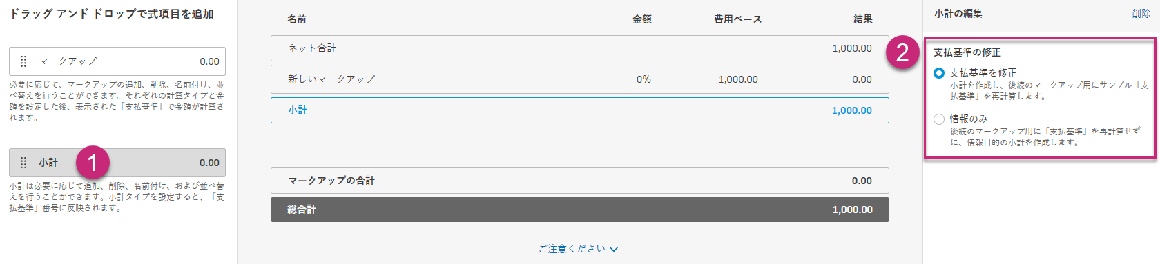

市場価格上昇調整に小計を追加するには、次の操作を実行します。
  1. 左側のパネルで[小計]をクリックします。
  2. 適切な費用基準の履歴を選択します。使用可能なオプションには、[費用基準を修正]または[情報のみ]があります。
    • [費用基準を修正]は、小計を作成し、後続のマークアップのサンプル費用基準を再計算します。
    • [情報のみ]は、後続のマークアップの費用基準を再計算せずに、情報目的で小計を作成します。
小計設定オプション
必要に応じて、マークアップまたは小計を追加することができます。準備が整ったら、[保存]をクリックします。

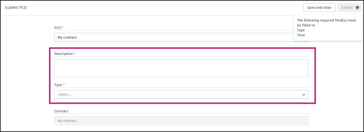

増減管理の必須フィールド

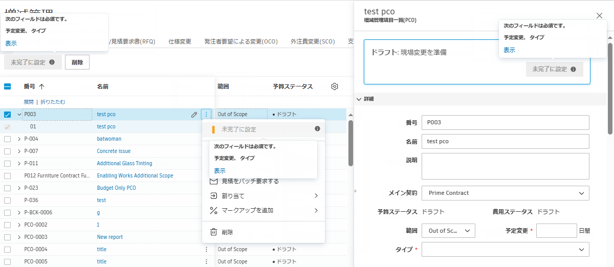

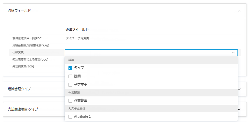

プロジェクト管理者は、必要に応じて一連のフィールドを定義することができます。この設定は、増減管理ワークフローで作業する際に、重要な情報の見落としを防ぐために役立ちます。これを行うには、次の手順を実行します。
  2. [増減管理]タブに切り替えます。
  3. [必須フィールド]まで下にスクロールします。
  4. 増減管理の横にあるドロップダウン リストを選択します。
  5. 増減管理の必須フィールドを選択します。カスタム属性もリストに表示されます。
増減管理の必須フィールド設定
必須フィールドは、既存のすべてのインスタンスと、今後作成されるインスタンスに適用されます。
設定後、増減管理のステータスを変更する場合にこれらのフィールドは必須としてマークされ、増減管理ワークフローを続行する際に入力する必要があります。[表示]をクリックすると、欠落しているデータにリダイレクトされます。
必須フィールド検証メッセージ

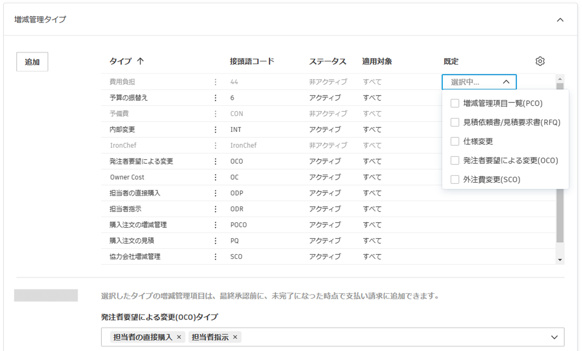

増減管理のタイプ

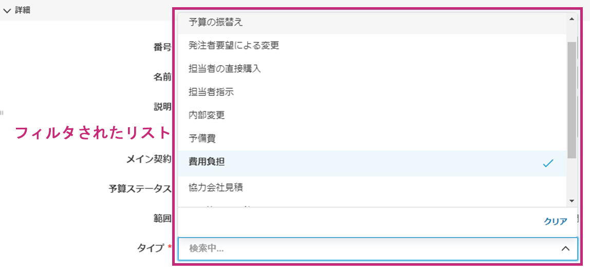

増減管理のタイプを使用して、予算テーブルと契約テーブルをフィルタし、増減管理コードの一部にすることができます。既定のタイプを非アクティブにしたり、独自のタイプを追加することができます。
増減管理のタイプを追加するには:
  1. [設定]ツールから[増減管理]タブを選択します。
  2. [増減管理のタイプ]セクションを展開します。
  3. [追加]をクリックします。
  4. タイプ名を入力します。
  5. 説明を入力してください。
  6. タイプを適用する増減管理モジュールを選択します。増減管理のフライアウト パネルを開くと、特定の増減管理に対して選択するオプションとして、この情報が [タイプ] フィールドに表示されます。
    増減管理タイプのフィルタ リスト
  7. 特定の増減管理タイプを指定した増減管理の既定のオプションとして設定するかどうかを選択します。タイプが増減管理の既定として指定されている場合は、 [適用先] セクションで選択されたままになります。
    既定の増減管理タイプ設定
不要な既定のタイプを非アクティブにするには、[その他]メニュー その他メニューのアイコン を選択します。

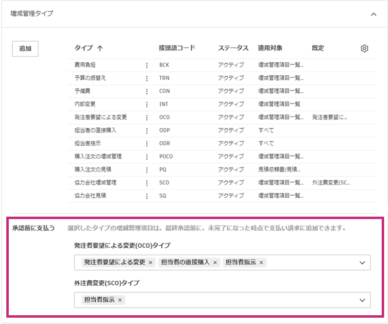

承認前の変更管理支払
管理者は、OCO/SCO 変更管理タイプを選択し、これらの変更管理が承認される前に、予算および費用支払い請求に手動で追加することができます。これにより、支払い請求間で変更管理の値を編集できるようになります。
最終承認前に、少なくともステータスが「オープン」の場合に、支払い請求に含めることができる変更管理タイプを追加するには、次の手順を実行します。
  3. 承認前に支払うに移動します。
  4. ドロップダウン メニューから目的の OCO および SCO タイプを選択します。
    承認前支払の設定

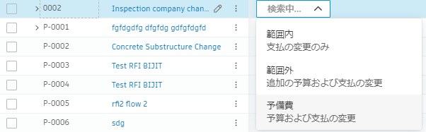

PCO と支払関連項目の範囲
社内のニーズに合うように増減管理範囲の名前をカスタマイズします。
名前を変更するには:
  2. [PCO と支払関連項目の範囲] セクションを展開します。
  3. 元の範囲にカスタマイズした名前を追加するか、説明を変更することができます。
注: 説明を空にすることはできません。空にすると、既定値に戻ります。
この例では、 [予備費][転送] に変更されています。
PCO と支払関連項目範囲のカスタマイズ
