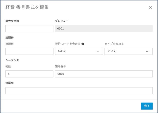

コード形式を定義する
プロジェクト管理者は、Cost Management 内のコード形式のデフォルトの表示をコントロールすることができます。
コード形式の設定を定義するには:
  1. 左側のナビゲーションで[設定]を選択します。
  2. [費用]タブに切り替えて、経費コードの形式を定義します。
  3. [数値形式] ドロップダウン リストをクリックします。
  4. [契約]または[経費]の横にある[その他]メニュー その他メニューのアイコン を選択します。
  5. [編集]をクリックします。
  6. 契約では、手動入力または自動生成を選択します。
    注: 契約コードが自動生成される場合、フォーマット設定は無視されます。ERP から作成したり、Excel から読み込んだりすると、契約コードは手動入力として扱われます。
  7. 各コード タイプに対して、以下を定義します。
    • 最大文字数。
    • 接頭辞: 生成された番号の前の任意の接頭語。
    • 桁数と開始番号。これにより、番号の自動生成が設定されます。
    • 接尾辞: 生成された番号の後の任意の接尾語。
  8. [完了]をクリックします。

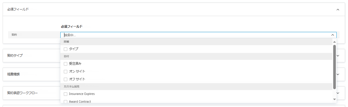

契約の必須フィールド
プロジェクト管理者は、契約のデータを入力する際、必要に応じてフィールドのバッチを定義することができます。
これを行うには、次の手順を実行します。
  1. 左側のナビゲーションで [設定] ツールをクリックします。
  2. [費用] タブに切り替えます。
  3. [必須フィールド] まで下にスクロールしてクリックします。
  4. 必須としてマークするフィールドを選択します。カスタム属性もリストされ、選択することができます。
契約設定の必須フィールド

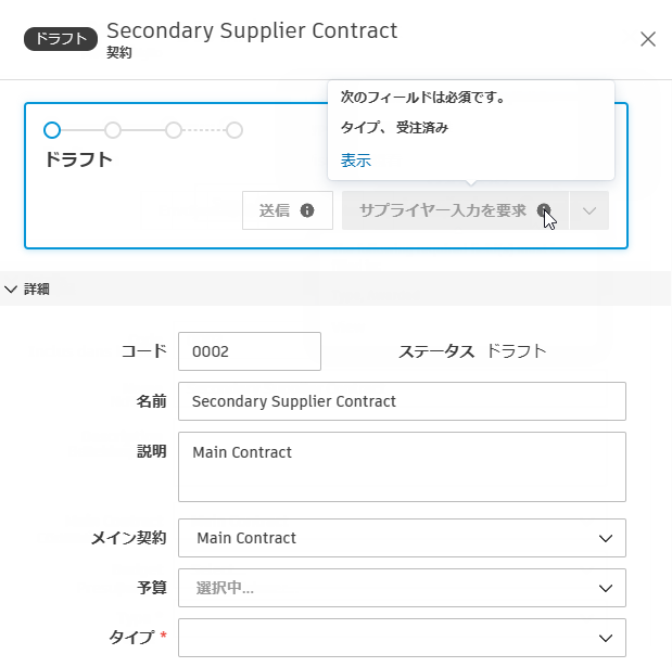

設定後、契約を作成する場合にこれらのフィールドは必須としてマークされ、契約ワークフローを続行する際に入力しておく必要があります。[表示] をクリックすると、欠落しているデータにリダイレクトされます。
契約の必須フィールド検証メッセージ

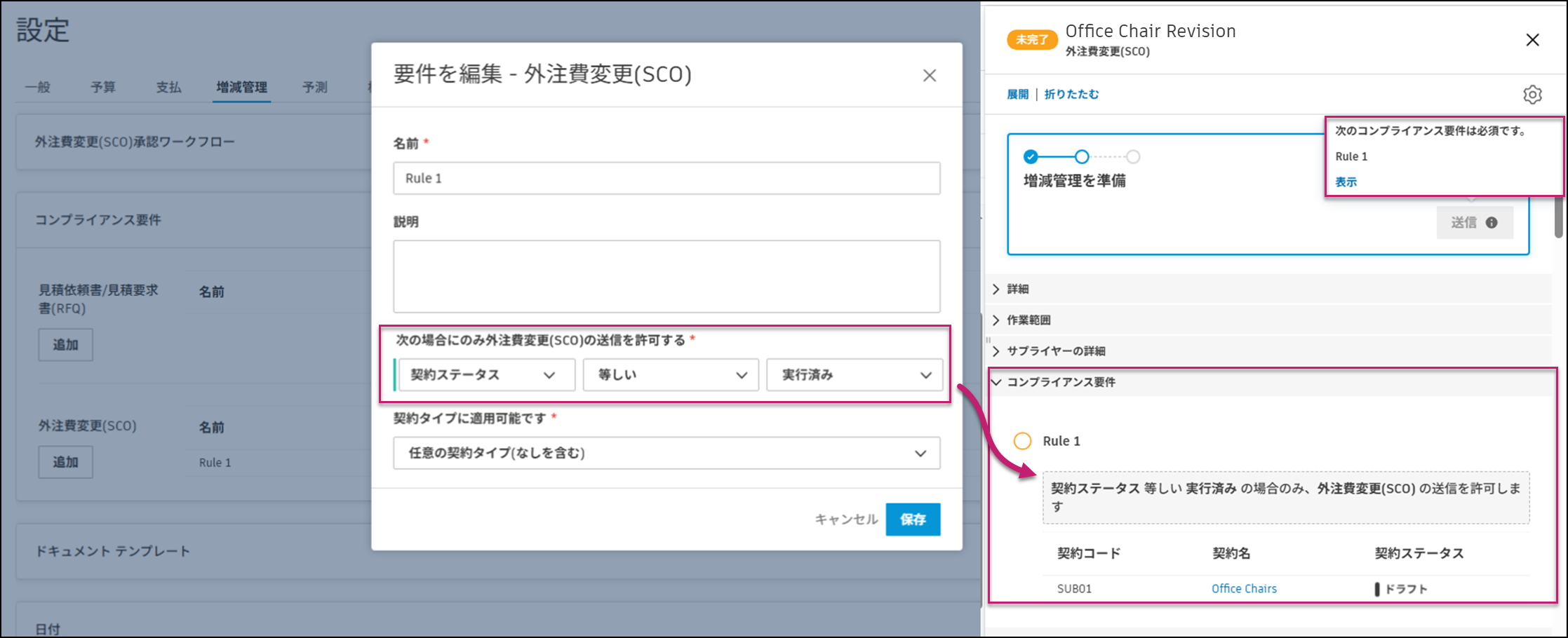

契約の場合:
  1. ドキュメントベースまたは条件ベースの要件を選択します。
    • ドキュメントベースの場合: [契約の提出要件] では、 [ドキュメントが必要です] が既定のオプションです。[ドキュメントの有効期限が必要です] オプションを追加で選択することができます。詳細については、「コンプライアンス要件」記事の有効期限の設定セクションを参照してください。
    • 条件ベースの場合: コンプライアンスの基準となる条件を設定します。たとえば、当初確定額修正予算未満でない限り契約を送信できないという条件を作成できます。
      注: 要件が非準拠の場合は、 [契約アクションをブロック] または [契約アクションを許可] を選択できます。
  2. 要件が 1 つ、複数、なし、またはすべての契約タイプに適用されるかを選択できます。
  3. [保存] をクリックします。

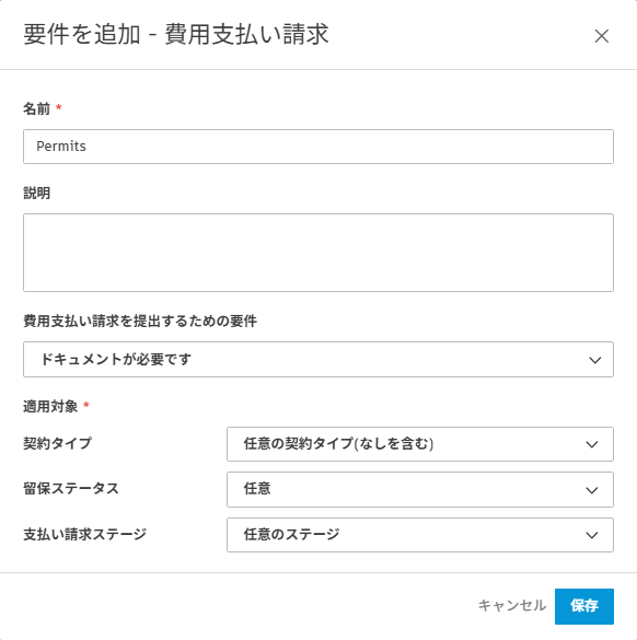

費用支払い請求の場合:
  1. ドキュメントベースの要件を選択します。[ドキュメントの有効期限が必要です] オプションを追加で選択することができます。詳細については、「コンプライアンス要件」記事の有効期限の設定セクションを参照してください。
  2. この要件に適用可能かどうかを指定します。
    • 契約タイプ: 要件が 1 つ、複数、なし、またはすべての契約タイプに適用されるかを選択できます。
    • 留保リリース ステータス: [任意][リリース済み][未リリース] から選択します。詳細については、「留保リリース」を参照してください。
    • 支払い請求ステータス: 該当するステージ( [初回][進行中] 、または [最終] )を選択します。詳細については、「支払い請求ステージ」をご覧ください。
      選択したオプションに応じて、支払い請求に対してさまざまなコンプライアンスのセットを作成できます。選択した内容が請求にどのように影響するかを説明する参考になる注記が表示されます。例:
      コンプライアンス支払い注記の例
  3. [保存] をクリックします。
[設定] ツールでコンプライアンス要件を追加すると、ワークフロー中にコンプライアンスが満たされていない場合、「次のコンプライアンス要件が必要です」という通知が満たされていない要件のリストとともに表示されます。次に例を示します。
コンプライアンス要件の通知
