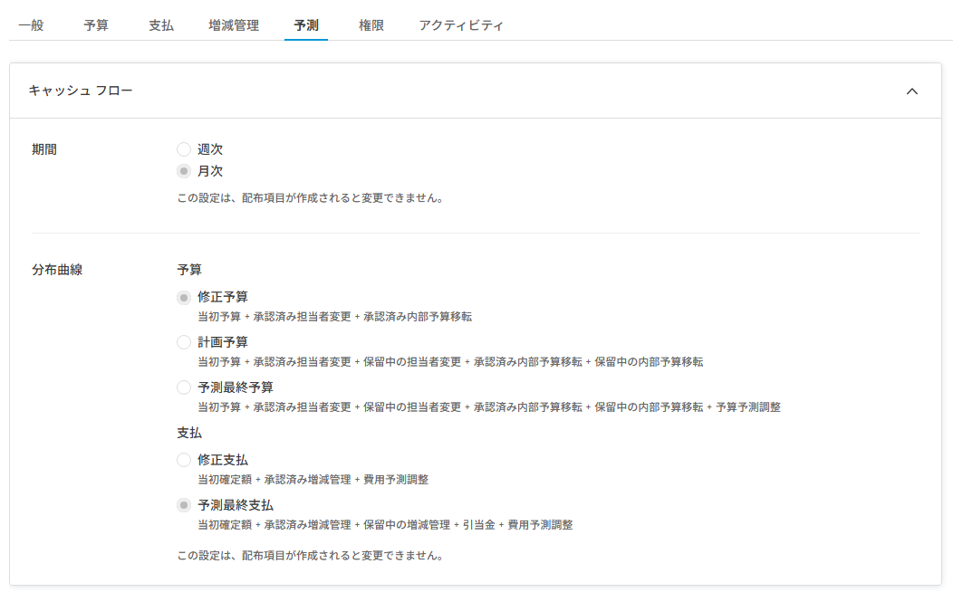

プロジェクト管理者は、左のナビゲーションにある[設定]から、Cost Management の設定ツールにアクセスできます。この記事では、予測の設定に焦点を当てています:
キャッシュ フロー
ここで、プロジェクト管理者は [予測] ツールでキャッシュ フローの予測分布を設定できます。
期間を選択:
- 左側のナビゲーションから [設定] ツールを選択します。
- [予測]タブに切り替えます。
- 週次配布および月次配布を選択します。
注: この設定は、予測配分が予算に作成された後は変更できません。
分布曲線
このセクションで管理者は、キャッシュ フローの分布に含める内容を選択することができます。予算とコストの両方に関連するいくつかのオプションがあります。
予算:
- 修正予算: これには、当初予算、内部予算移転、承認済み担当者変更が含まれます。
- 計画予算: これには、[修正予算]と同じ要素に加えて、[保留中の所有者変更]が含まれます。
- 予測最終予算: これには、計画予算のすべての要素に加えて、予算予測調整が含まれます。この曲線は、予算予測がプロジェクト管理者によって設定されている場合に表示されます。
コスト:
- 修正費用: これには、[確定額]、[承認済み増減管理]、および[予測の調整]が含まれます。
- 予測最終費用: これには、[修正費用]に含まれるすべての要素に加えて、[引当金]と[保留中の増減管理]が含まれます。
注: 分布項目が作成されると、これらの設定は変更できなくなります。
