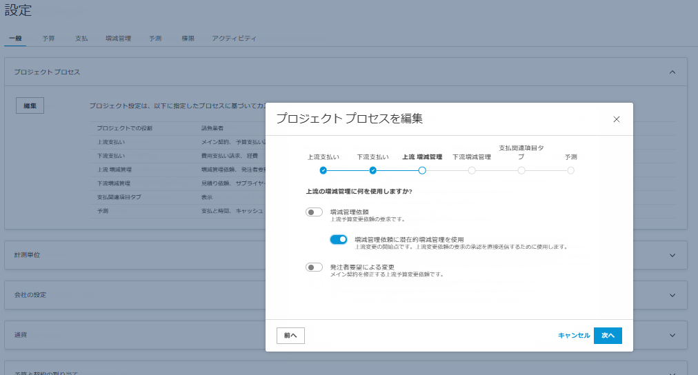

プロジェクト プロセス
このオプションのプロジェクト プロセス設定は、さまざまなメンバーに対して分かりやすいセットアップ プロセスをサポートします。選択した役割とプロジェクトの基本設定に基づいて、Cost Management で表示するコンポーネントを設定し、適切な権限を適用することができます。
プロジェクト プロセスの設定
プロジェクトのプロセス設定を使用すると、コラボレーション可能な増減管理項目一覧ワークフローを有効にするオプションを使用できます。コラボレーション ワークフローの詳細および PCO への影響については、「増減管理項目一覧のコラボレーション ワークフロー」の記事を参照してください。
費用変更ワークフローにおける所有者役割の動作
プロジェクト プロセス設定でプライマリ ユーザに [所有者] の役割が割り当てられると、システムは費用変更ワークフローの最適化のため、特定の動作変更を自動的に適用します。
この自動設定により、所有者視点でプロジェクトを管理する際にも、コスト管理とワークフローの整合性が維持されます。所有者向けワークフローの詳細については、「Cost Management で他のユーザとコラボレーションする」の記事を参照してください。
注意: 増減管理項目一覧ごとに保持する契約は 1 つだけです。PCO 内の契約が多いと、エラーが発生します。

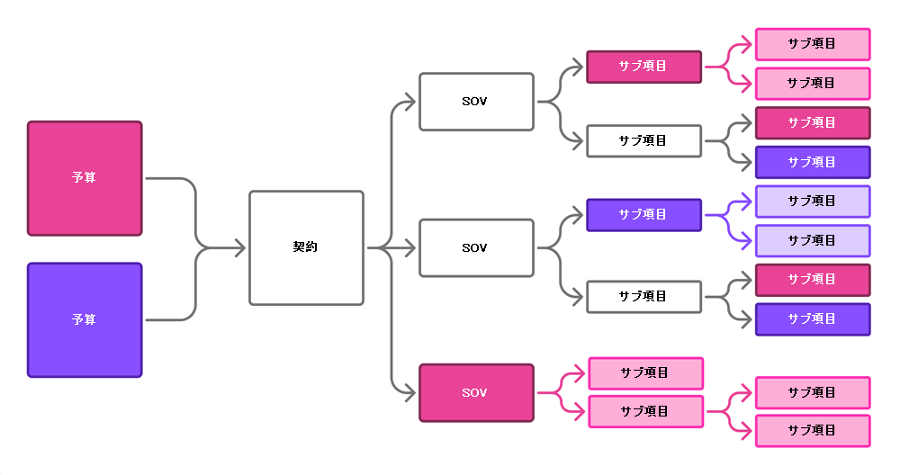

予算と契約の割り当て
メンバーは、既定で 1 つの契約に複数の予算を追加することができます。次の図は、このオプションを選択した場合の予算と契約の割り当てについての関係を示しています。
1 つの契約に対して複数の予算
注:
この記事の当セクションに記載されているすべての図については、次のとおりです。
  • 濃い色は、予算に直接リンクされている項目を示します。
  • 薄い色は、予算に直接リンクされている項目のサブ項目を表します。
  • 背景色なしは、予算と直接的な関係がないことを意味します。
[1 つの契約に複数の予算] のオプションがオンのときに [複数の予算を複数の SOV 項目に割り当てる] をクリックすると、予算項目と契約項目を別々に整理しつつ、それらの関連付けを維持したい場合に役立ちます。これにより、複数の契約項目を同じ予算項目にリンクさせることができます。

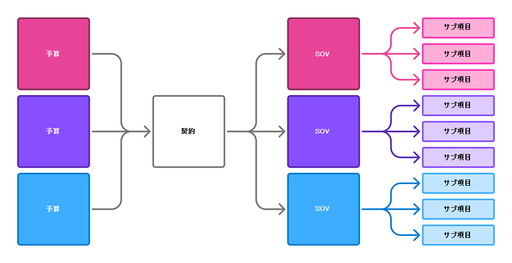

これを制限するには、 [1 つの予算に 1 つの契約] オプションを選択します。このオプションを選択すると、各契約が 1 つの予算コードに制限されます。
1 つの契約に対して 1 つの予算
注: この設定を有効にしても、会計統合には影響しません。
または、1 つの予算を複数の契約に割り当てられるようにすることもできます。このオプションを有効にすると、プロジェクト メンバーは、次の場合に予算を選択するたびに、契約を指定するよう求められます。
複数の契約に対して 1 つの予算

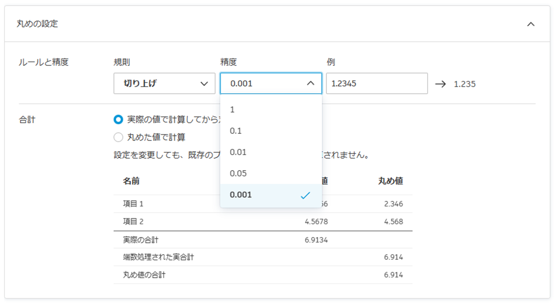

丸めの設定
Cost Management で表示する詳細のレベルを指定するには、丸めの設定を使用します。
ルール:
精度は 0.001 まで設定できます。
精度設定
また、値の追加方法を定義することもできます。次の方法で計算することができます。
これらの値が各シナリオでどのように再計算されるかを理解するには、上記の例を参照してください。
設定を変更しても、既存のプロジェクト データは再計算されません。

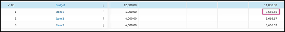

注: [丸めた値で計算] を選択すると、各行項目がまず丸められ、その後合計が計算されます。概要レベルで合計を入力すると、合計に合わせてサブ項目が調整されます。
自動丸めの例

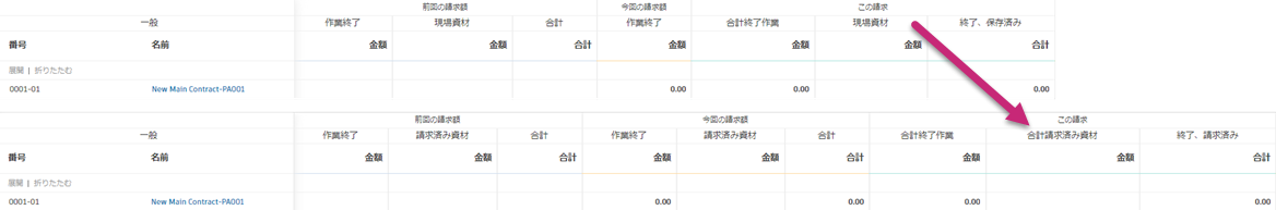

    • 調達資材 - 現在の期間で新しく調達された資材と、以前に調達されたが、プロジェクトにまだ組み込まれていない資材を含みます。
    • 請求済み資材 - 現在の期間に請求される資材と、以前に請求された資材の両方を含みます。[請求済み資材]を選択すると、元の [調達資材] 列の代わりに、まったく新しい一連の列が予算と費用支払い請求の両方に追加されます。
[支払い請求]列の違いを確認するには、それぞれのオプションを切り替えます。
請求済み資材

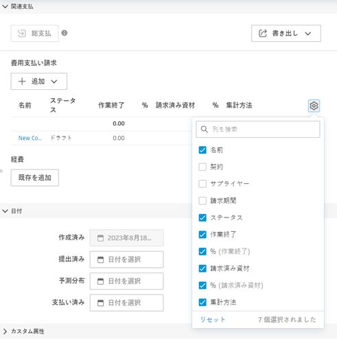

設定の変更は、予算支払い請求のフライアウト パネルの [関連支払] セクションにも表示されます。[調達資材] 列が [請求済み資材] 列に変わり、新しい % 列が追加されます。変更は、 [関連支払] の[経費]カテゴリで確認することもできます。表示されていない場合は、新しい列を表示するために、歯車のアイコン アイコンをクリックして必要な列を選択します。
関連支払

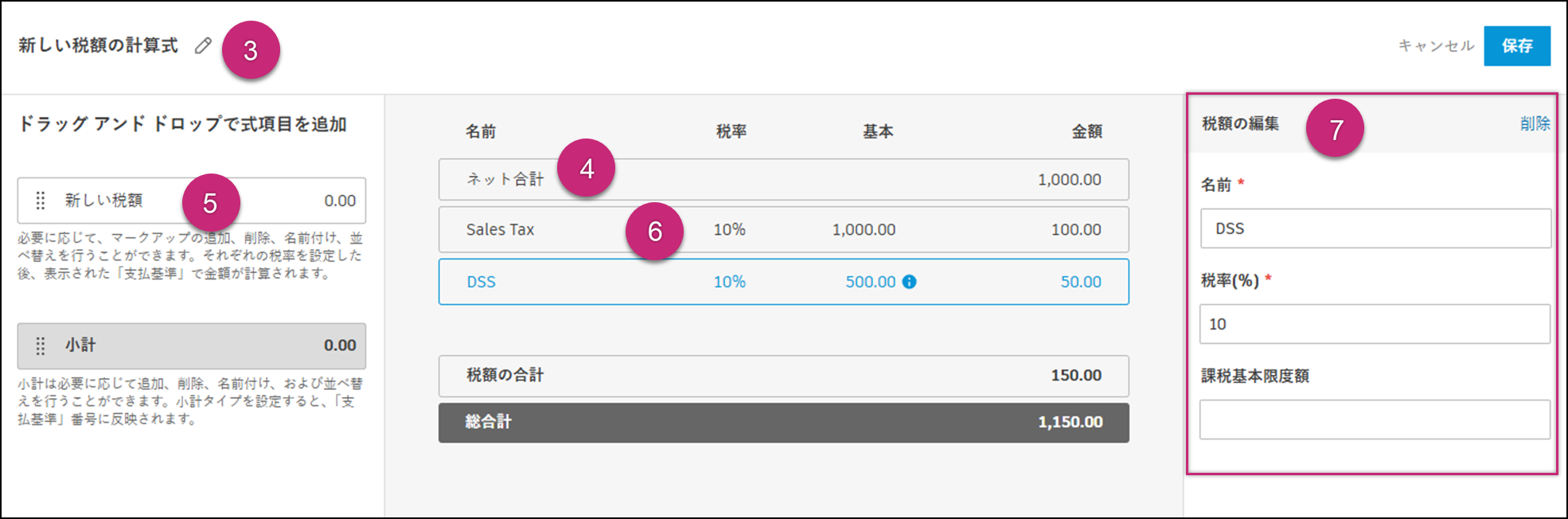

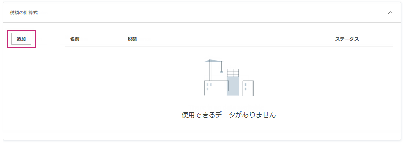

税算式を作成するには、次の手順を実行します。
  1. Cost Management の左側のナビゲーションから [設定] をクリックします。
  2. [一般]タブで、 [税算式][追加] の順にクリックします。
    支払設定の税算式
  3. 計算式の名前を編集するには、[鉛筆]アイコンを選択します。
  4. 中央のプレビュー パネルで正味合計の既定値(1,000.00)を更新するには、 [正味合計] をクリックします。

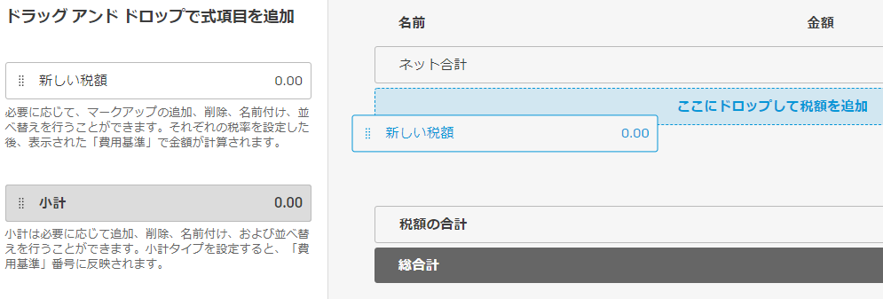

  5. 新しい税を中央の列にドラッグして、式に追加します。
    新しい税額を追加する
  6. 新しく追加された [新しい税額] をクリックして、 [税率] をパーセンテージで指定します。税率には正または負の値を入力することができます。税率が負の場合、CIS 控除の計算に有用です。
    新しい税額を編集する
    重要: 異なる税算式の税金の名前が同じ場合、税率に関係なく、税金が税額要約の中の単一の税金に結合されます。
  7. 必要に応じて税金を追加し、式を作成します。税金を追加すると、税率と正味合計に基づいて総税額が計算されます。これらの値を組み合わせると、総合計が生成されます。必要に応じて、税金を追加、削除、名前変更、並べ替えが可能です。それぞれの税率を設定すると、 [費用基準] 列に金額が計算されます。
    注: 課税対象となる基本限度額を追加することができます。この限度額は、特定の期間内に課税対象となる所得の最大額を決定します。

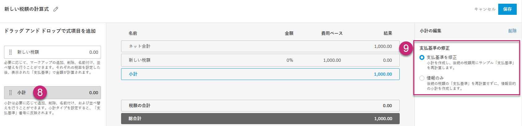

  8. 新しい小計を中央の列にドラッグして、式に追加します。小計は、税用途に対する税金をサポートするために使用されます。
  9. 右側のパネルでは、次の 2 つのオプションから選択できます。
    • [費用基準の修正] により、後続の税金の費用基準を再計算します。
    • [情報のみ] により、後続の税金の費用基準を再計算せずに、情報目的で小計を表示します。
    新しい小計
    注: 小計より上に複数の税金がある場合、小計には税金の小計と小計の両方が表示されます。
  10. [保存] をクリックして、税算式を保存します。

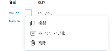

税算式を編集および管理する
税算式を作成した後、[その他]メニュー 縦書きのその他メニューのアイコン を使用して、次の方法で算式を変更できます。
費用税算式のその他メニュー
注: 項目に適用された税算式は、編集、無効化、または削除できません。

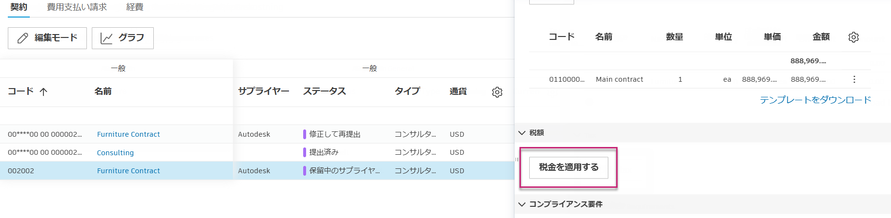

  3. 行項目の名前をクリックして詳細パネルを開きます。
  4. 右側の詳細パネルで、 [税金] セクションにスクロールし、 [税金を適用] をクリックします。使用可能な税算式が 1 つしかない場合は、その算式が経費に適用されます。複数の税算式がある場合は、適用する算式を選択します。
    税金の詳細を適用パネル

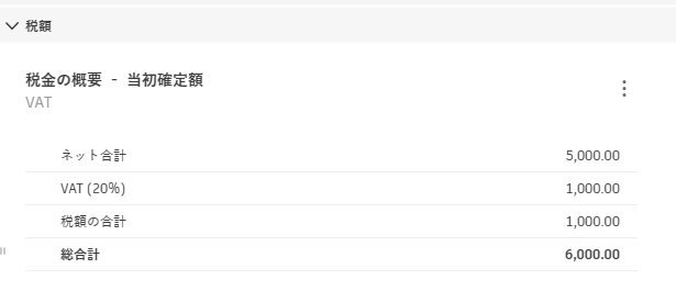

    適用された税金は、行項目の税金概要に表示されます。
    税金概要の詳細

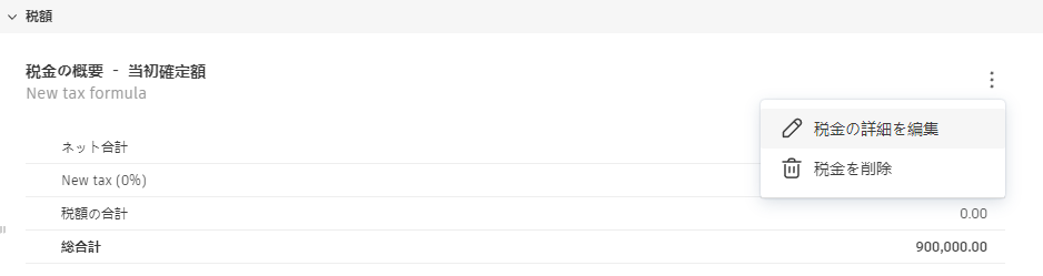

  5. 必要に応じて、[その他]メニュー 縦書きのその他メニューのアイコン を使用して、 [税金の詳細を編集] または [税金を削除] を選択します。
    費用税額のその他メニュー
    税金の詳細の編集では、必要に応じて特定の税金をオンまたはオフにできます。変更は自動的に[税金]概要テーブルに反映されます。

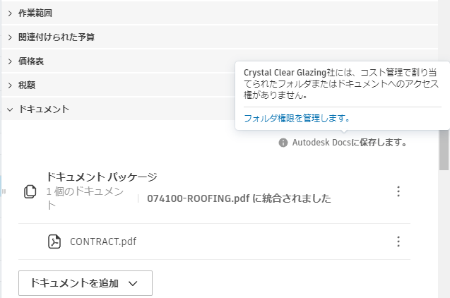

Cost Management のドキュメントと添付ファイル

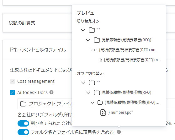

Cost Management と Autodesk Docs の指定した場所の両方に、ドキュメントおよび添付ファイルを保存することを選択できます。
Autodesk Docs オプションを選択すると、ドキュメントと添付ファイルは各会社用に作成されたサブフォルダに保存されます。Autodesk Docs にファイルを保存することを選択すると、各企業に固有の生成されたすべてのドキュメントが単一のリポジトリに保存され、将来の監査に備えることができます。必要に応じて、そのフォルダを他のプロジェクト メンバーと共有して、情報にアクセスすることもできます。これを行うには、メンバーが関連するフォルダに権限をアップロードして、Cost Management でドキュメントを生成したり添付ファイルをアップロードします。
プロジェクト管理者は、割り当てられた会社に対して [作成] 権限を自動的に付与することができます。会社ごとにフォルダの権限を管理する方法については、「フォルダの権限」の記事を参照してください。
[ドキュメント]セクションでは、契約、メイン契約、支払い請求、および増減管理のフライアウト パネルにアクセスして、会社のフォルダ権限を管理できます。この会社のフォルダに関連する権限を開くには、 [フォルダの権限を管理] をクリックします。
Autodesk Docs への保存
フォルダ名やファイル名に項目名を含めるか、それとも除外するかも選択できます。
ドキュメント名を短くする

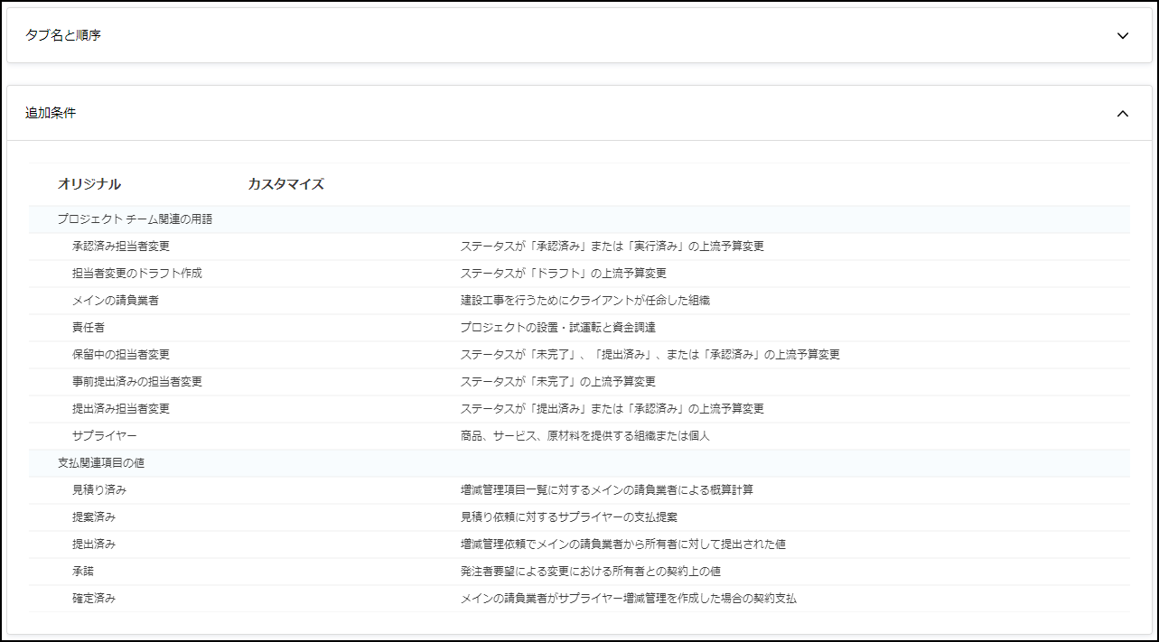

追加条件
所有者または総合請負業者として、次のものをカスタマイズできます。
追加条件のカスタマイズ アニメーション
[カスタマイズ]列に任意の条件を入力します。これらの条件は自動的に統合され、Cost Management 全体の関連領域に表示されます。
追加条件のスクリーンショット
