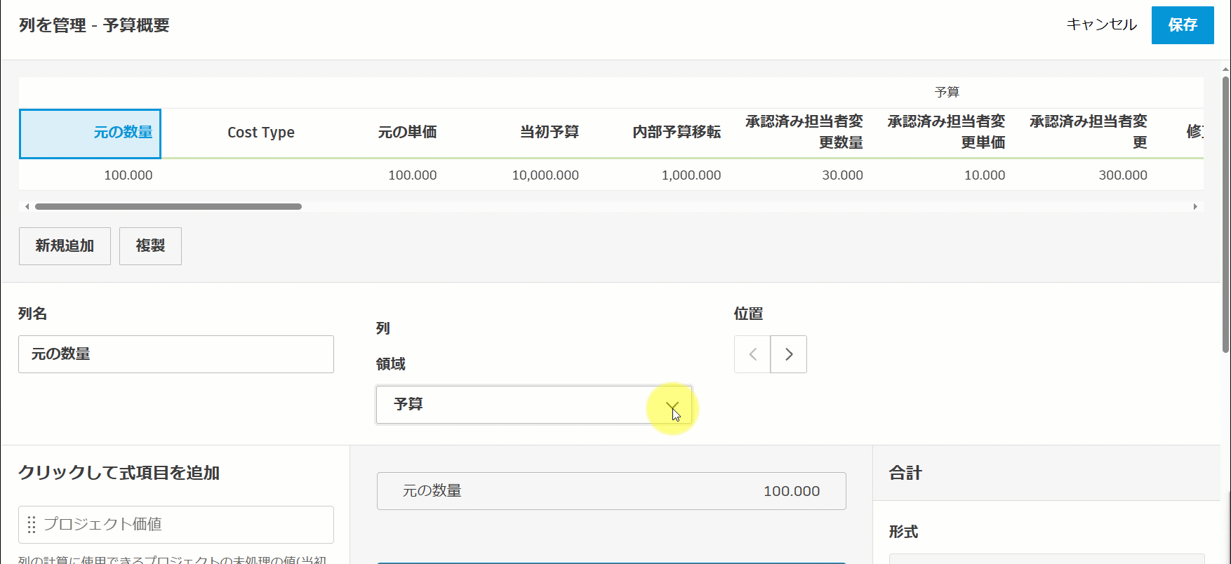

予算概要列
プロジェクト管理者は、既存の列の名前、グループ、順序を管理することができます。また、プロジェクトの値やその他の列に基づいてカスタム列を作成することもできます。
既存の列を管理し、カスタム計算された予算列を作成するには、 [管理] をクリックします。
既存の列の表示場所(グループと位置)を変更するには、列の名前を変更し、既定で表示される列をコントロールします。列名を選択し、リスト ビューの下で目的のオプションを選択します。
カスタム列の管理の詳細については、「カスタム列を作成する」の記事を参照してください。

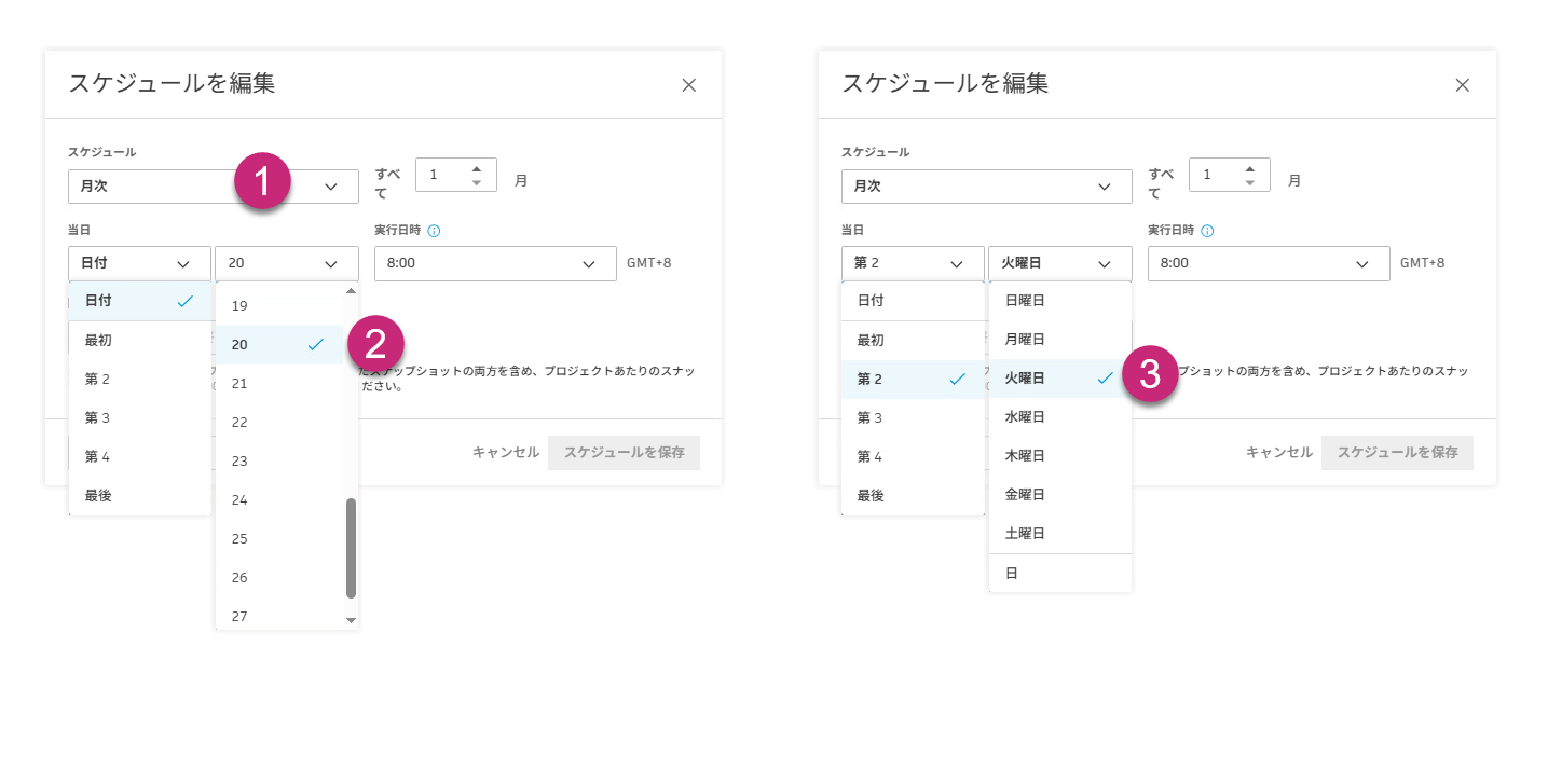

予算のスナップショットをスケジュールする
自動スナップショットを設定して、予算データを定期的にキャプチャします。スナップショットを作成する頻度、曜日、時刻、および期間を指定できます。
  1. 週次スナップショットまたは月次スナップショットを選択します。
  2. 週次スナップショットの場合は、週の曜日を指定します。月次スケジュールの場合、スナップショットは 1 ヵ月に 1 回しか作成されません。
  3. 月次スケジュールの場合は、その月の特定の曜日の特定の週を指定します(たとえば、第 1 週第 2 週最終週など)。既定値は 第 1 週です。たとえば、第 2 火曜日を選択すると、毎月第 2 火曜日にスナップショットがスケジュールされます。
予算のスナップショットの設定
スナップショットを設定すると、指定した期間内に生成されるスナップショット数の見積りが表示されます。
注: 一度に有効にできる予算のスナップショットのスケジュールは 1 つのみです。
スケジュールを削除するには、 [スケジュールを編集] をクリックし、 [スケジュールを削除] を選択します。

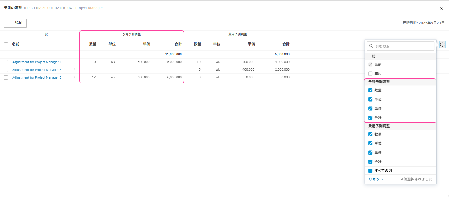

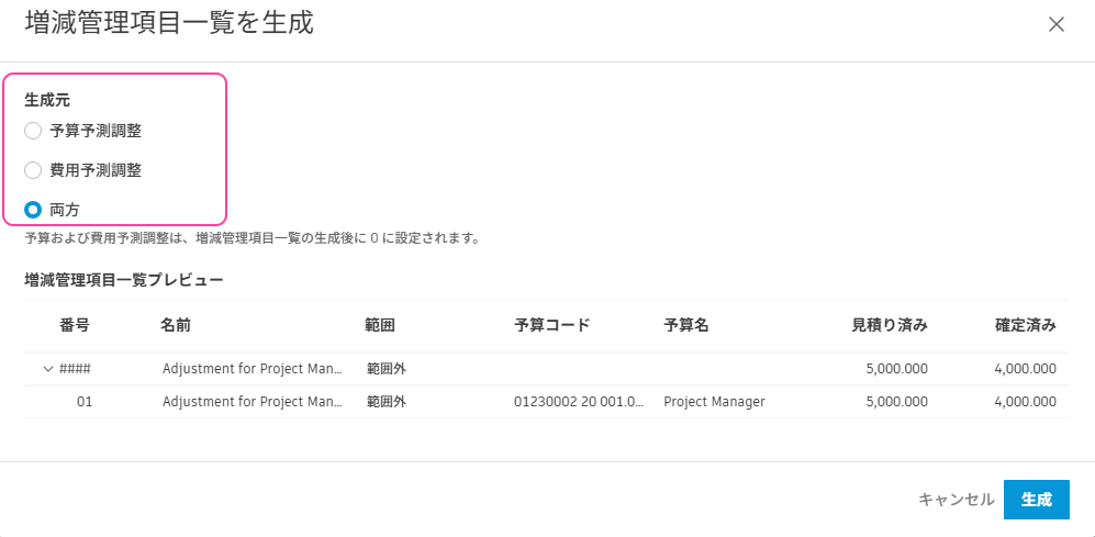

予算予測
予算予測を使用すると、収益と費用の両方を予測でき、予測予算収益と予測費用の差額を計算することで、予測される料金を可視化できます。これにより、ゼネコンは保証最高価格(GMP)を超えることなく、時間関連リソースが変更される可能性のあるシナリオ(時間の増加など)を管理することができ、増減管理の転送または内部予算移転のいずれかが必要になります。
予算予測列を表示し、予算予測調整を許可する場合にオンにします。追加額メイン契約を使用する場合に推奨されます。
切り替えがオンの場合:
注: この設定は、キャッシュ フロー設定で分布曲線として予測最終予算を選択していると、オフにすることはできません。詳細は、「予測設定」を参照してください。

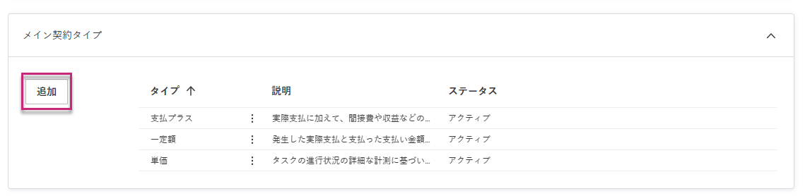

メイン契約タイプ
メイン契約は、たとえば所有者とメインの請負業者間で直接締結された主契約です。新しいメイン契約を作成する場合、定義済みのオプションからメイン契約タイプを選択するか、会社のニーズに合わせて設定で追加することができます。
表示されているオプションから選択します。
ヒント: システム既定値は削除できません。ユーザ インタフェースに表示されないように、無効化することができます。
メイン契約のタイプを追加するには、 [メイン契約タイプ] の左上隅にある [追加] をクリックします。

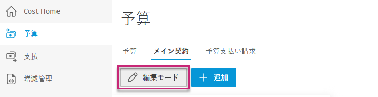

ドロップダウン リストで行項目に契約タイプを割り当てるには:
  1. 予算ツールに移動します。
  2. [メイン契約] タブに切り替えます。
  3. をクリックして編集モードに進みます。
  4. [タイプ] 列で契約タイプを選択します。

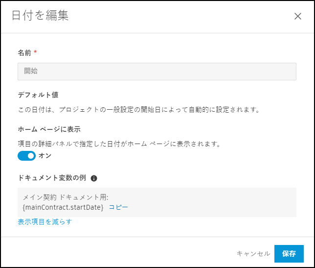

メイン契約と予算支払い請求の日付
日付の既定値を定義し、ホーム ページに表示するように選択できます。これにより、Cost Management でスケジュールを管理できるようになります。これを行うには、[その他]メニュー を開き、 [編集] をクリックします。
注: [その他]メニュー がない項目はホーム ページに表示されず、編集もできません。
該当する場合は、日付の既定値を選択できます。アクティビティが別のアクティビティの日付と相対的である場合(調達スケジュールの作成など)は、[相対日付]オプションを使用します。[相対日付]オプションは、編集可能なシステム生成日付とカスタム日付に対してのみ使用できます。
ヒント: カスタム属性カスタム列に対する相対日付を作成できます。
使用可能なドキュメント変数の例は、 [詳細を表示] をクリックして表示します。これらを使用して、ドキュメント テンプレートを作成することができます。
