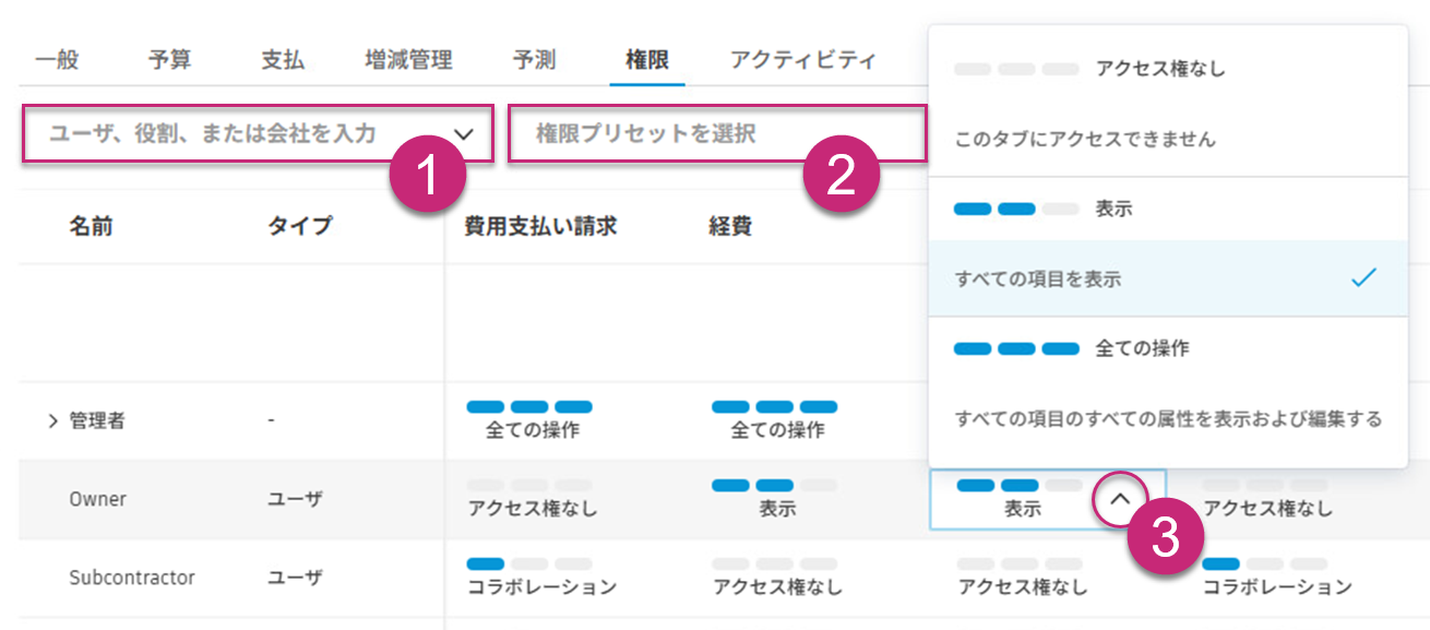

Cost Management の権限は、プロジェクト管理者が設定および変更することができます。これを行うには、次の手順を実行します。
  1. 左側のナビゲーションから[設定]ツールを選択します。
  2. [権限]タブを選択します。
リストに、ユーザ、役割、会社を追加することができます。プロジェクト管理者には、完全なコントロール権限があります。
  1. 最初のドロップダウン リストを使用して、関連するメンバー、会社、または役割を検索します。
  2. [追加]をクリックします。
  3. ドロップダウン リストを使用して、各列の権限を選択します。

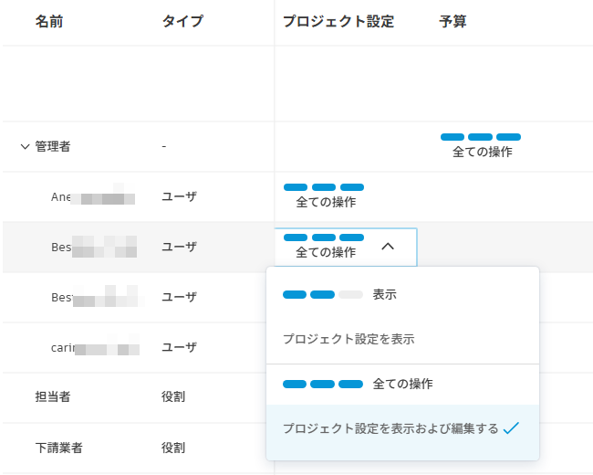

メンバーを選択します。次に、[プロジェクト設定] 列でドロップダウン メニューをクリックし、表示のみの場合は [すべて表示] を、編集アクセスの場合は [フル コントロール] を選択します。
プロジェクト設定の権限

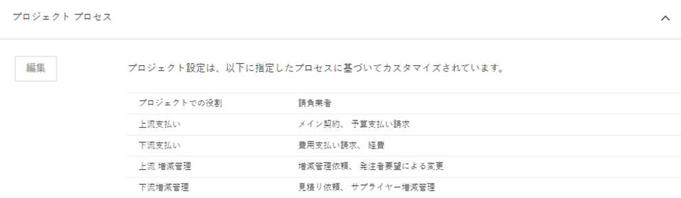

[プロジェクト設定を表示] に該当するメンバーは、Cost Management の設定を編集することはできません。[編集] オプションはグレー表示されます。
プロジェクト プロセスのグレー表示
詳細については、「Cost Management の一般設定」の記事の「プロジェクト プロセス」セクションを参照してください。
