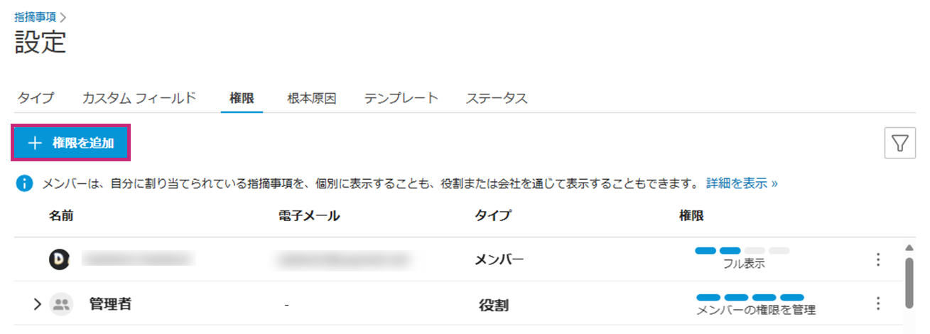

指摘事項の権限レベルを他のユーザに割り当てるには、まず[指摘事項]ツールに権限レベルを追加します。次の手順に従います。
  1. [指摘事項]ログの右上隅にある、 [設定] > [権限] をクリックします。
  2. [権限を追加] をクリックします。

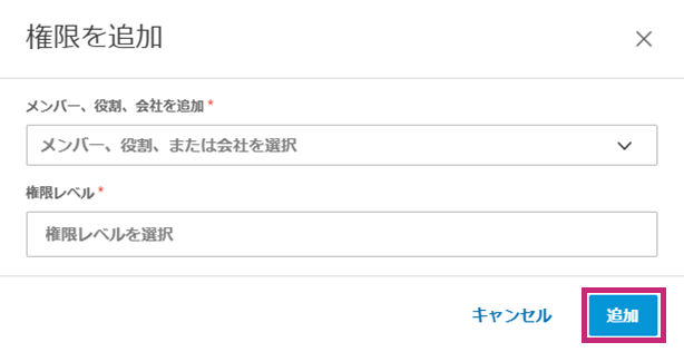

    メンバーを追加
  3. 1 つまたは複数のプロジェクト メンバー、役割、または会社を選択し、権限レベルを割り当てて、 [追加] をクリックします。

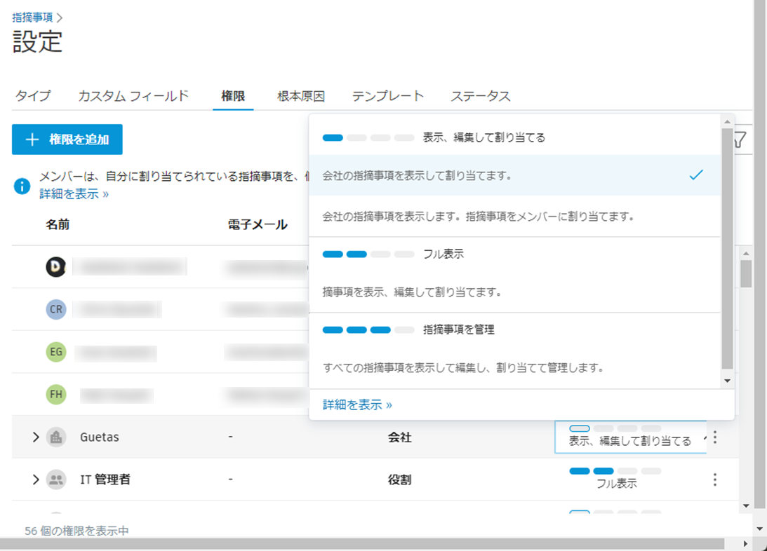

メンバー、役割、または会社の権限レベルを変更する場合は、権限ログでその役割を検索し、権限選択ツールを使用します。

指摘事項の権限レベル
4 つの権限レベルの使用方法に関する概要は次のとおりです。
ヒント: 希望する権限レベルの横にある展開アイコンをクリックすると、その権限を持つメンバーが使用できるアクションが表示されます。
表示、編集、割り当て
メンバーは、自分の会社の指摘事項を表示および編集することができます。自分の会社または社内メンバーに指摘事項を割り当てることができます。
メンバーは、自分の会社の指摘事項を表示および編集することができます。誰にでも指摘事項を割り当てることができます。
