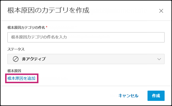

指摘事項の根本原因カテゴリを作成

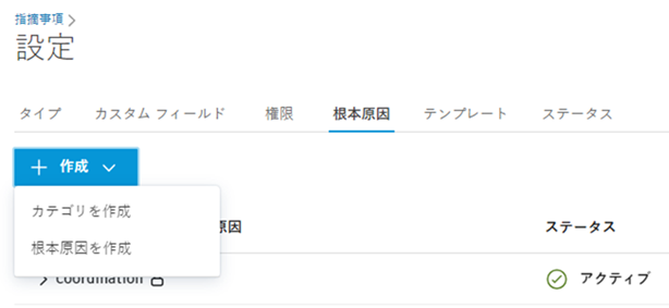

  1. [指摘事項]設定ページの[根本原因]タブで [作成] をクリックします。
    根本原因またはカテゴリを作成
  2. [カテゴリを作成] をクリックします。
  3. タイトルを入力します。
  4. [根本原因を追加] をクリックして、根本原因のタイトルを入力します。
  5. 必要な数だけ根本原因を追加します。
  6. 完了したら、 [作成] をクリックします。
    根本原因のカテゴリを作成する

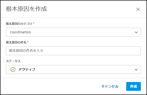

指摘事項の根本原因を作成
    根本原因またはカテゴリを作成
  2. [根本原因の作成] をクリックします。
  3. 既存の根本原因カテゴリを選択します。
  4. タイトルを入力します。
  5. ステータスを選択します。
  6. [作成] をクリックします。
    根本原因を作成する
指摘事項を作成すると、作成した根本原因を選択できるようになります。
