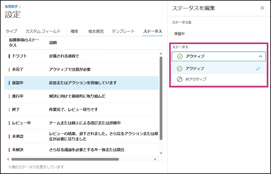

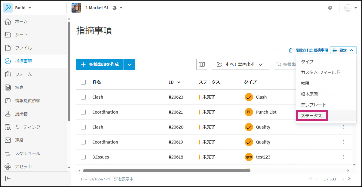

  1. 指摘事項のログで [設定] をクリックし、 [ステータス] を選択します。
  2. ステータスをクリックします。
  3. 表示される右側のパネルで、[ステータス]ドロップダウン メニューから [非アクティブ] または [アクティブ] を選択します。
    注: 下書き、未完了、完了のステータスは非アクティブにできません。
変更は、チームが指摘事項を作成または編集できる Web およびモバイル上のすべての場所にすぐに反映されます。
