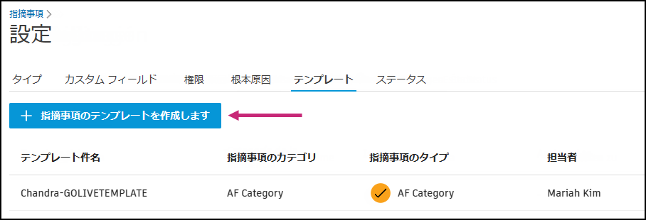

指摘事項のログで [設定] をクリックし、 [テンプレート] を選択します。
[指摘事項のテンプレートを作成する] をクリックします。

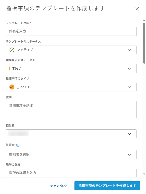

テンプレートのタイトルを入力してから、各フィールドを入力します。ここで入力した情報は、このテンプレートから作成される各指摘事項に反映されます。これにより、チームは同様の指摘事項を作成する際に、同じ情報を入力する時間を節約できます。
「アクティブ」ステータスのテンプレートは、指摘事項を作成するときにチームで使用できるようになります。

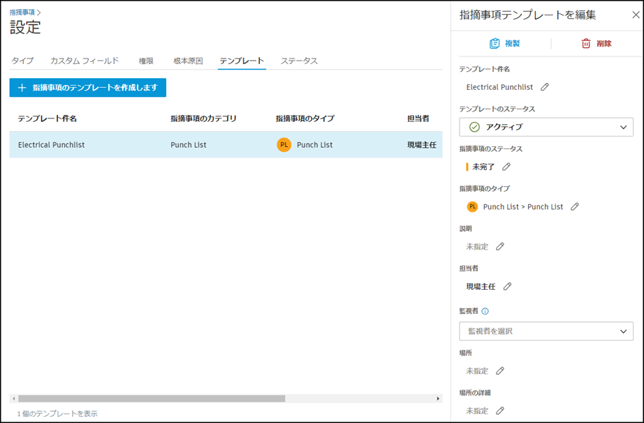

[指摘事項]設定の [テンプレート] タブで、関連するテンプレートをクリックします。
表示されるフライアウト パネルで、必要に応じてフィールドを編集します。
テンプレートのステータス: テンプレートを「アクティブ」から「非アクティブ」に切り替えると、指摘事項を作成するときにテンプレートが使用できなくなります。指摘事項の設定では、引き続きテンプレートを表示および編集することができます。
指摘事項のテンプレートを複製することで、さらに多くのテンプレートを作成することができます。
