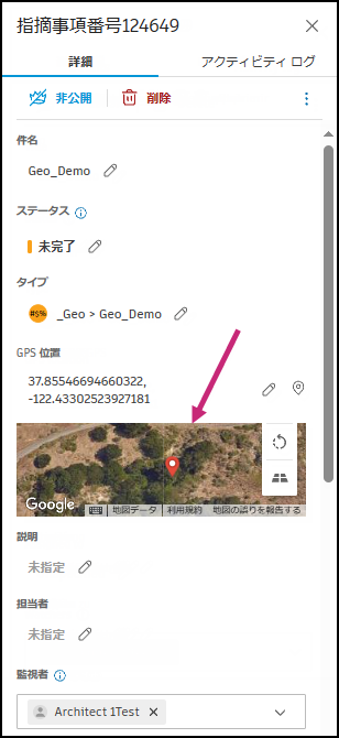

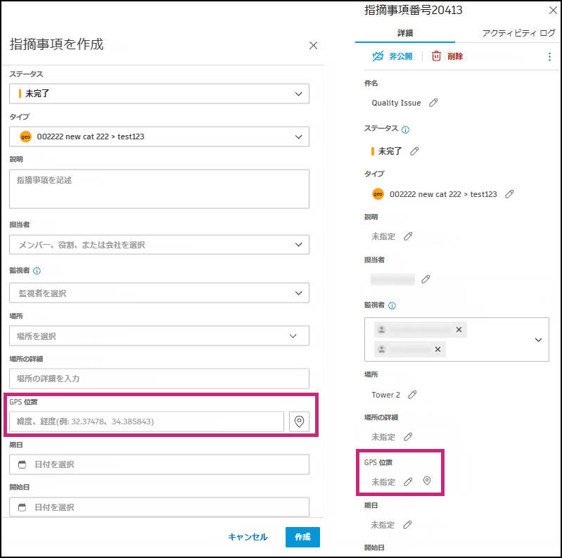

GPS 位置情報を Web 上の指摘事項に追加する
指摘事項を作成または編集するときに、GPS 位置情報を追加できます。
Web 上に GPS 位置情報を追加

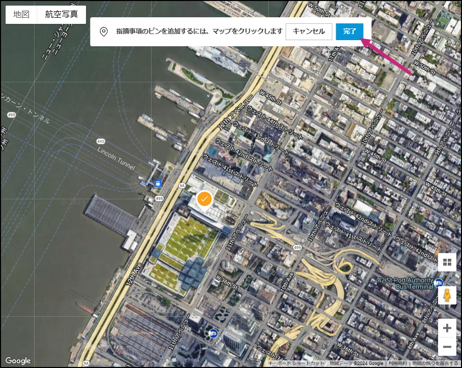

[GPS位置]フィールドで、次のいずれかの方法を使用して位置を指定します。
  1. 緯度と経度をカンマとスペースで区切り、十進表記で入力します。たとえば、52.46706、16.92614 などです。
  2. マップ アイコン をクリックして、マップ上に位置を指定します。
    a.マップ上で、指摘事項のピンを追加する目的の場所をクリックします。
    b.[完了] をクリックします。
    マップ上の位置を表示

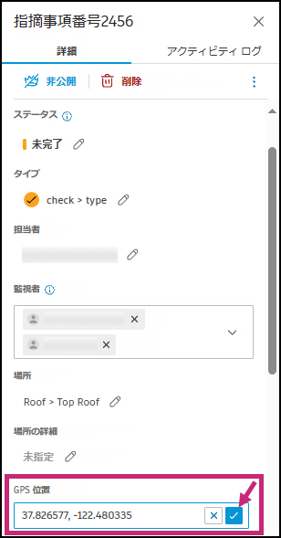

Web 上で指摘事項に関する GPS 位置情報を編集および削除する
  1. 指摘事項ログで指摘事項をクリックします。
  2. 表示される右側のパネルで、新しい緯度と経度の値がある場合は、[GPS 位置情報]フィールドをクリックし、新しい値を入力して、チェック マーク チェック マーク をクリックして保存します。
    編集を終了するには、X アイコンをクリックします。

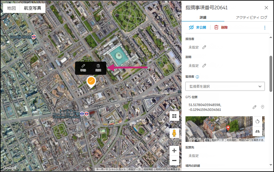

  3. マップを使用して指摘事項の位置を変更することもできます。右側のパネルでマップのサムネイルをクリックします。
    マップ サムネイル
  4. 指摘事項のピンを選択した状態で、[移動]または[削除]をクリックします。
    a.移動: マウスを長押ししてドラッグし、新しい位置をクリックしてピンをドロップして、マップを移動します。[完了] をクリックします。
    b.削除: ポップアップ ウィンドウで、削除をクリックして確定します。
    地理的位置を移動または削除する

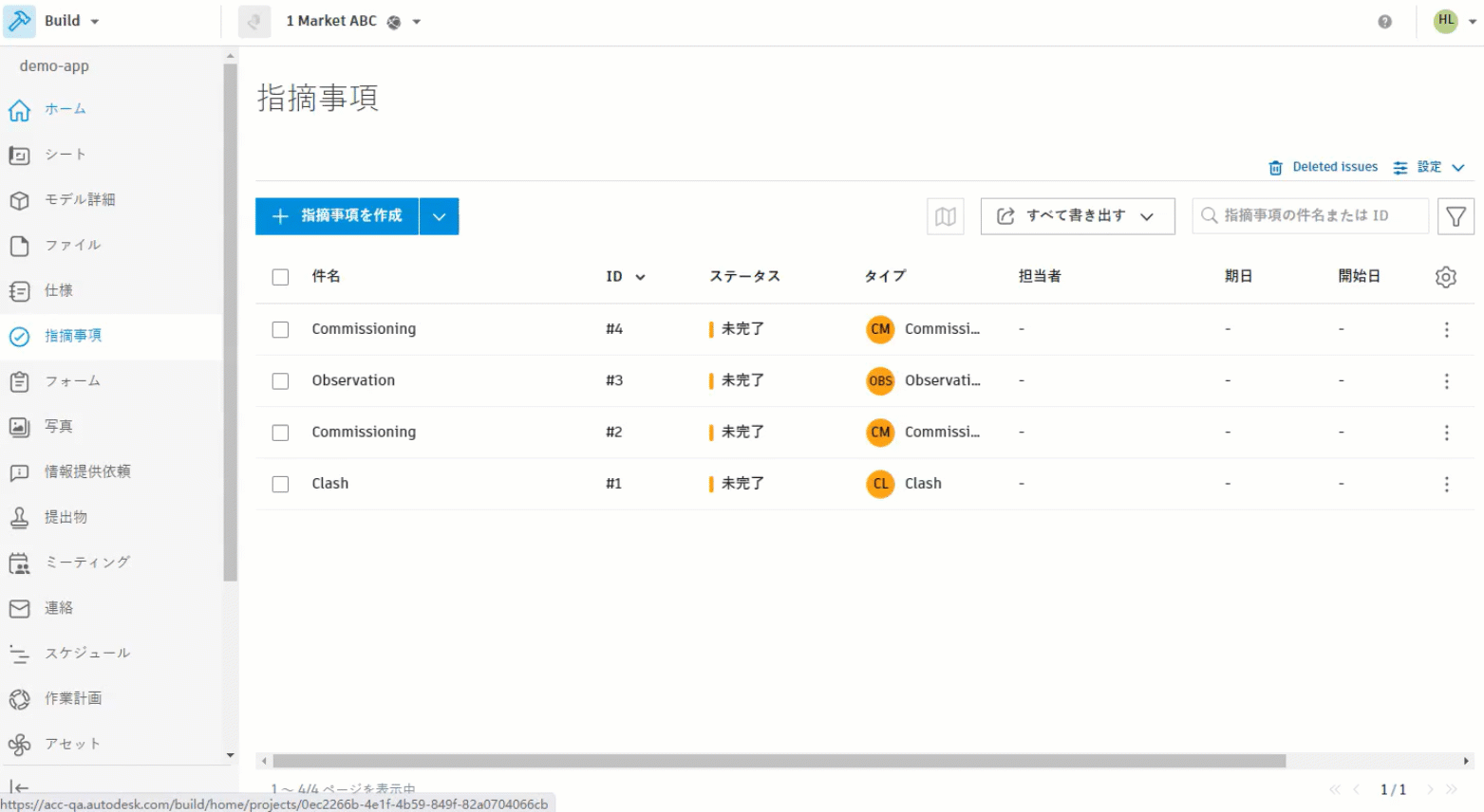

  1. 指摘事項ログで、マップ アイコンをクリックします。
    マップ アイコン

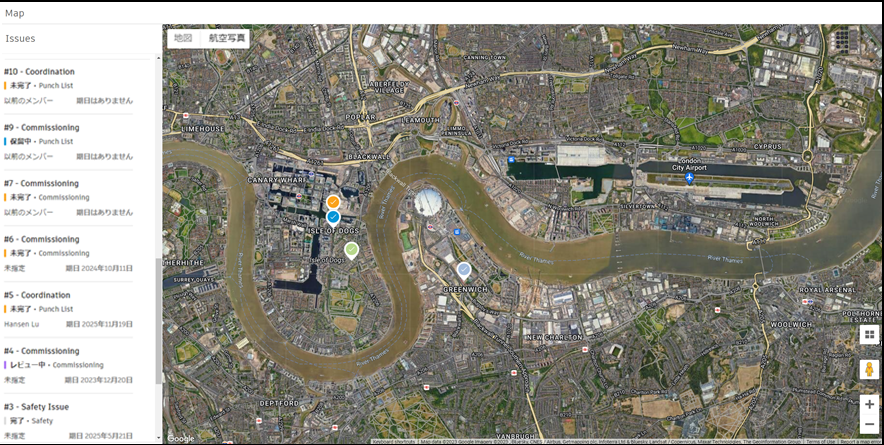

  2. マップ間を移動するには:
    指摘事項をマップに表示
    a.左上コーナーで、サテライト ビューと マップ ビューを切り替えます。b. および をクリックして拡大および縮小します。
  3. ビューアまたは左側のリストで指摘事項をクリックすると、指摘事項が表示されます。指摘事項のリストをフィルタすることもできます。
  4. 指摘事項を選択した状態で、指摘事項の詳細を編集したり、指摘事項のピンを移動したり、指摘事項を削除することができます。
