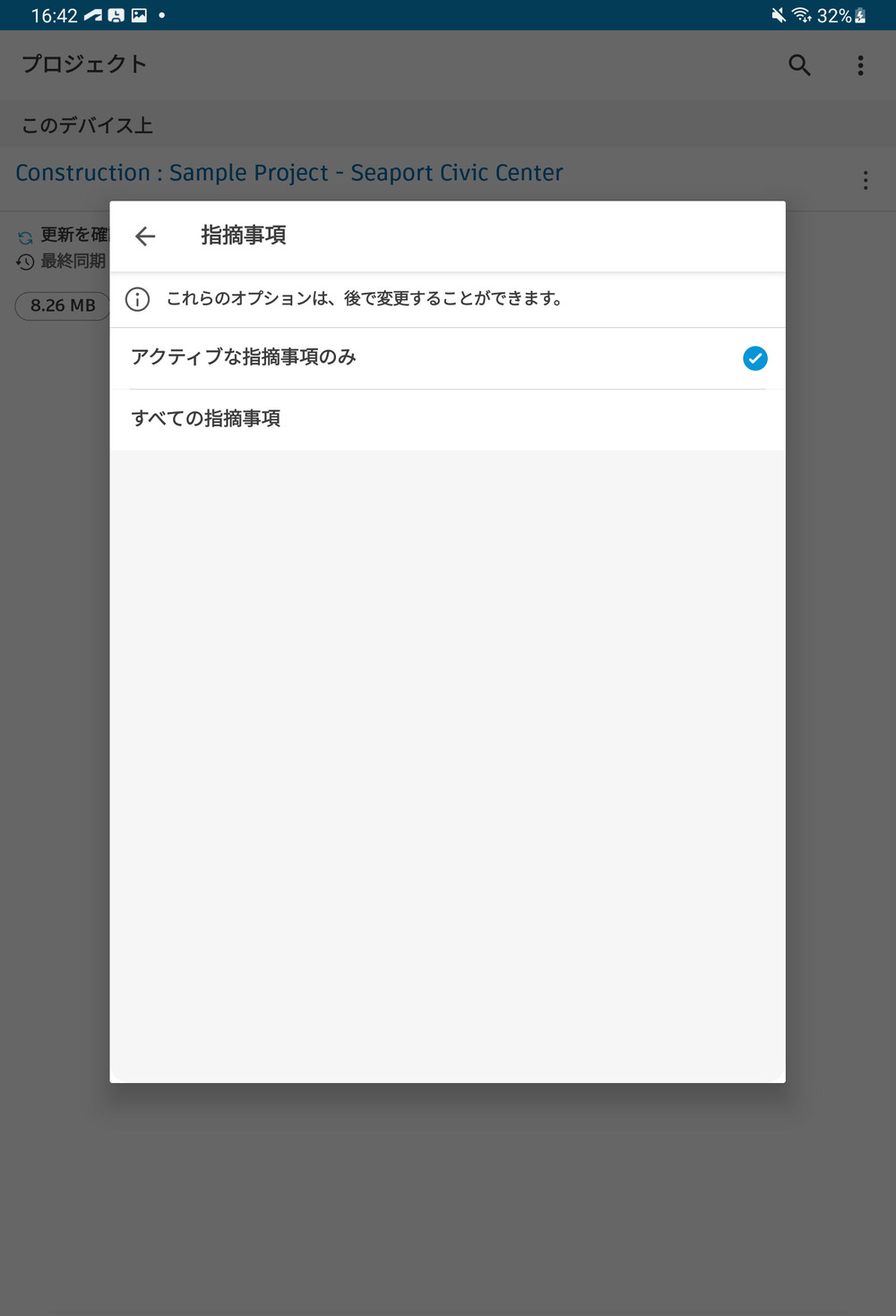

既定では、Android デバイスにプロジェクトをダウンロードすると、アクティブな指摘事項のみがダウンロードされます。
  1. Autodesk Construction Cloud モバイル アプリを開き、ご使用のアカウントにサインインします。
  2. アプリは、 [プロジェクト] ページで、[Construction Cloud]タブが開いた状態で開きます。Autodesk Construction Cloud プラットフォーム プロジェクトは、次の場所に一覧表示されます。
    • このデバイス上: デバイスにダウンロード済みであり、オフラインで使用することができるプロジェクトです。
    • クラウド内: ダウンロード済みでない、オフラインで使用することができないプロジェクトです。
  3. デバイスにダウンロードしたい [クラウド内] の関連プロジェクトの名前をタップします。
    次のダウンロード オプションがあります。詳細については、「プロジェクトの同期およびダウンロード」を参照してください。
  4. ダウンロード オプションを変更する場合は、 [指摘事項] をタップします。
  5. [すべての指摘事項] オプションをタップすると、デバイスに大量のデータがダウンロードされるため、パフォーマンスが低下したり、ストレージ使用量が増加したりする可能性があります。
  6. 完了した指摘事項には、手動のダウンロード、検索、指摘事項の詳細の表示によって引き続きアクセスできます。

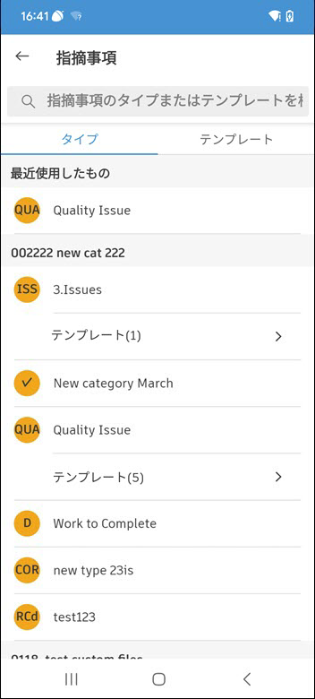

  5. [タイプ] または [テンプレート] から選択します。
    • 指摘事項にはタイプが必要で、タイプはあらかじめ設定されているか、Web 上のタイプ設定で作成されています。
    • テンプレートにはタイプが関連付けられており、事前に情報を設定することにより、指摘事項をすばやく作成することができます。テンプレートはWeb 上のテンプレート設定で作成されます。

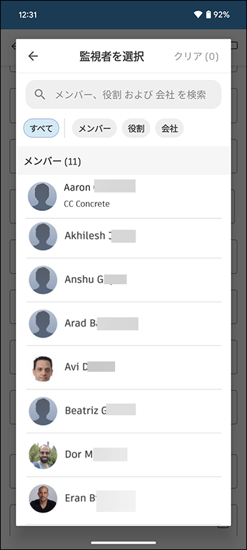

    • 監視者: メンバー役割、または会社をタップします。
      ヒント: 検索ボックスを使用して、メンバー、役割、または会社を名前で検索します。

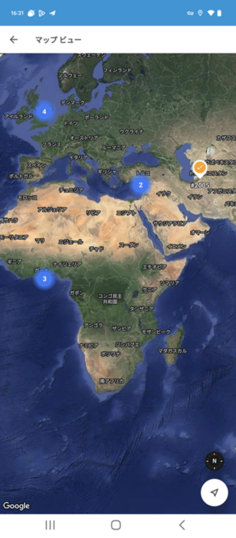

    • GPS 位置情報: 指摘事項のリストの上部にある [マップ] アイコン をタップすると、プロジェクト指摘事項のロケーションをマップ上に表示できます。指摘事項の詳細を表示および編集するには、その指摘事項のピンをタップします。詳細については、「Android の場合の指摘事項に関する GPS 位置情報」を参照してください。

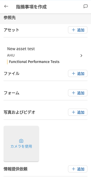

    • 参照先: [参照先] セクションに移動し、目的のツールの横にある [追加] をタップして、参照先を作成するファイルを選択します。参照先とは、アセット、フォーム、ファイル、写真、シート、情報提供依頼など、他の ACC ツールに存在するファイルへのリンクのことを指します。詳細については、「指摘事項の参照先と添付ファイル」を参照してください。

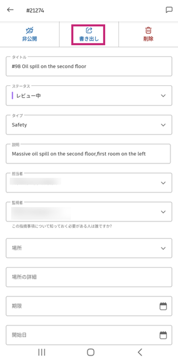

Android で指摘事項を編集する
  1. Autodesk Construction Cloud モバイル アプリの指摘事項ツールで、編集する指摘事項をタップします。
  2. 公開または非公開にするには、[公開]または[非公開]のアイコンをタップします。
  3. [書き出し] をタップして、この指摘事項の詳細な概要レポートを作成し、電子メールに送信します。
  4. 削除するには、 [削除] アイコンをタップします。
  5. 指摘事項にコメントを追加するには、画面の右上にある [コメント] アイコン をタップします。
    ヒント: 特定のメンバー、役割、または会社について言及するには、@ を使用します。
  6. 添付ファイルを追加するには、 [添付ファイル] セクションに移動し、目的の添付ファイルをアップロードします。添付ファイルは、特定の指摘事項にのみ関連付けられ、他の ACC ツールでは表示されません。詳細については、「指摘事項の参照先と添付ファイル」を参照してください。
    注: ダウンロード オプションを編集する際に、 [指摘事項] をオンに切り替えると、すべてのアクティブな指摘事項([完了]を除くすべての指摘事項ステータス)の添付ファイルと参照をダウンロードできます。

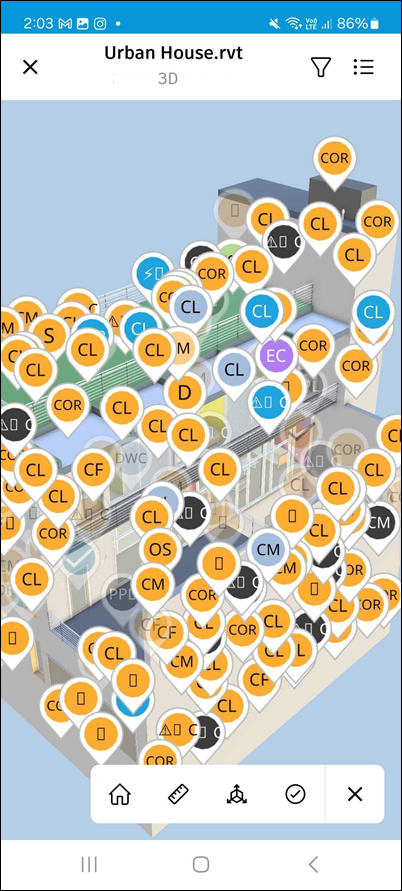

Android 用の新しいビューアで 3D モデルの指摘事項を操作することで、指摘事項をプロジェクトの 3D 環境内で直接視覚的に配置、レビュー、管理することができます。この機能を使用することで、チームはコンテキスト内で設計または建設の問題を特定して解決し、コラボレーションと精度を向上させることができます。モデル上で指摘事項のピンを表示したり、指摘事項の詳細にアクセスしたり、ナビゲーション、計測、マークアップ用の専用ツールを使用することができます。
ヒント: Web で指摘事項を作成する場合は、3D モデルに指摘事項を配置することができます。
  1. Android のビューアで指摘事項を開く」の手順 1 〜 6 に従って、ビューアで指摘事項を開きます。
    3D モデルに配置された指摘事項を新しいビューアでビューできるようになります。

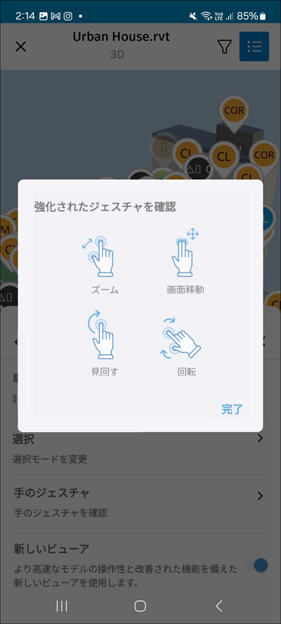

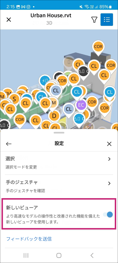

    ヒント:
    [次回から表示しない] をタップすると、バナーが非表示になります。画面の右上にある[設定]メニュー で、新しい 3D モデルのビューアをオンに戻すことができます。

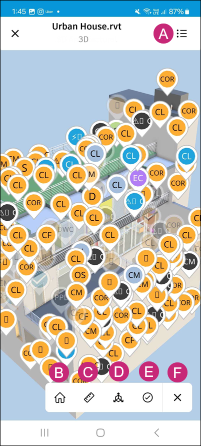

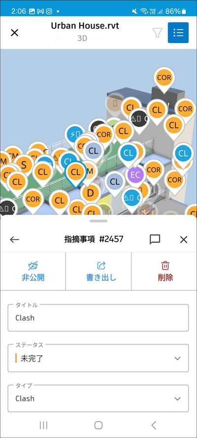

  2. 指摘事項のピンは、指摘事項が配置されている 3D モデル上の正確な位置を視覚的にマークし、コンテキスト内で指摘事項の詳細をすばやく特定してアクセスするのに役立ちます。
  3. 目的の指摘事項のピンをタップして詳細パネルを開き、モデルから指摘事項を直接表示、編集、コメント、書き出し、削除したり、公開、非公開にすることができます。

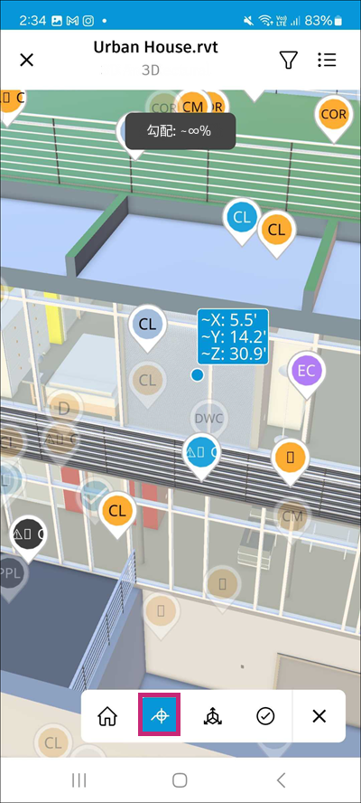

  4. ツールバーでは、次のツールを使用できます。
    注: 文字は、このスクリーンショットの文字に対応しています。
A: メニュー: メニューをタップすると、次の項目にアクセスできます。
B: ホーム ビュー: タップすると、既定のビューに戻ります。

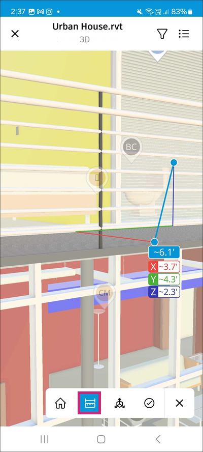

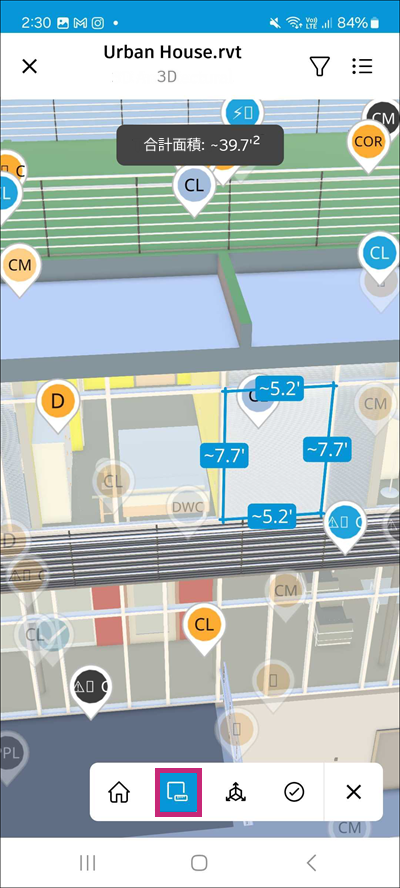

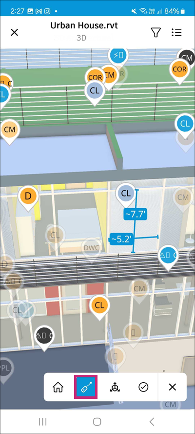

C: 計測: 次の 4 つの計測ツールを使用できます。

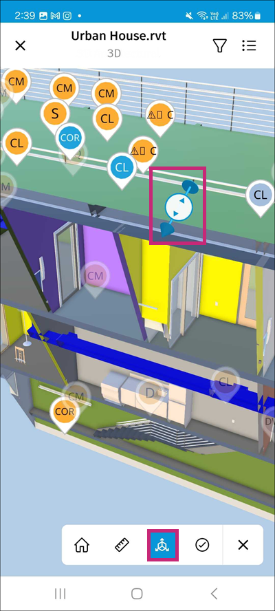

D: 断面化: サーフェスをタップすると、モデルを切断した断面が作成されます。タップして、X 軸、Y 軸、Z 軸、または特定の領域を選択します。
E: 指摘事項: タップすると、使用可能な指摘事項のタイプとテンプレートのリストを表示できます。
F: 折りたたむ: タップすると、ツールバーが折りたたまれます。
計測ツールの詳細は、「モバイルのビューアで 3D モデルを計測する」を参照してください。

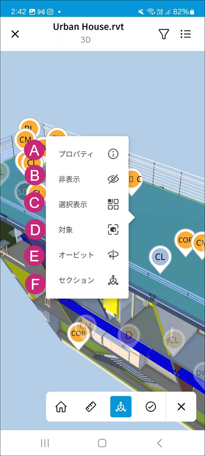

モデル内の任意のオブジェクトをタップすると、さらに多くの表示オプションにアクセスできます。
A: プロパティ: タップすると、選択したオブジェクトのプロパティ パネルが開き、名前、タイプ、寸法、その他の属性などの詳細が表示されます。
B: 非表示: タップすると、選択した項目がビューで非表示になります。これは、モデルを整理し、特定の要素に焦点を当てるために役立ちます。
C: 選択表示: タップすると、選択したオブジェクトが選択表示され、モデル内の他の要素がすべて非表示になります。これにより、気を散らすことなく特定のオブジェクトに集中できます。
D: フォーカス: タップすると、選択したオブジェクトがビューの中心に表示されます。
E: オービット: タップすると、選択したオブジェクトを中心に回転します。
F: 断面: タップすると、選択したオブジェクトを切断した断面が作成されます。断面オブジェクトを調整するには、X 軸、Y 軸、または Z 軸に沿ってドラッグします。

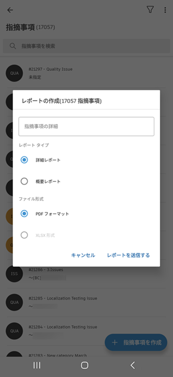

Android で指摘事項を書き出す
Autodesk Construction Cloud モバイル アプリの指摘事項ツールでは、指摘事項レポートを生成して自分に電子メールで送信することができます。
  1. 個々の指摘事項を書き出すには、指摘事項をタップして、 [書き出し] をタップします。
  2. 複数の指摘事項またはすべての指摘事項をプロジェクトに書き出すには、右上隅にある[その他]アイコン をタップします。
    • すべての指摘事項に対しては、 [レポートを作成] をタップします。
    • 複数の指摘事項を扱う場合は、 [指摘事項を選択] タップします。
      • ログから指摘事項を選択します。
      • ログの下部にある [指摘事項レポートを作成] をタップします。
  3. レポートのタイトルを編集します。
  4. レポートの種類として、[詳細レポート]または[概要レポート]を選択します。
  5. 該当する場合は、ファイル形式を選択します。
  6. [レポートを送信] をタップします。
指摘事項ツールで生成されるレポートの詳細については、「指摘事項レポート」を参照してください。
