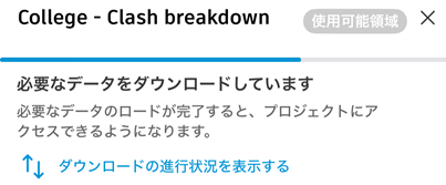

  6. [デバイスにダウンロード] をタップします。プロジェクトのダウンロード中は、進捗状況を確認できます。
    プロジェクトをダウンロード中
