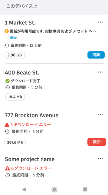

[このデバイス上] に、ダウンロードした各プロジェクトについて次の詳細が表示されます。
前回の同期完了時間
プロジェクトのストレージ サイズ
ステータス インジケータには、プロジェクトの同期ステータスが表示されます。表示されるインジケータには次のものがあります。
更新プログラムが利用可能: デバイス上にない変更が Web 上に存在します。
プロジェクトをタップする際、更新を無視するには [スキップ] を選択し、デバイスに更新プログラムをダウンロードするには [同期] を選択します。
ダウンロード完了: プロジェクトは Web と一致しており、同期する必要はありません。
アップロードまたはダウンロード エラー: Web への変更のアップロード、または Web からデバイスへの変更のダウンロードでエラーが発生しました。
[表示] をクリックして [同期ステータス] ダイアログを開き、[アップロード]タブまたは[ダウンロード]タブを表示します。
インターネット接続を確認し、エラーの修正を試みます。
[アップロード] タブ: [すべて破棄] または [すべて再試行] を選択して、変更を管理します。
[ダウンロード] タブ: エラーを表示して、オフライン作業がブロックされているかどうかを確認します。インターネットが復元されたら、 [すべて再試行] を選択するか、アプリを更新します。個々のプロジェクトを更新することもできます。
