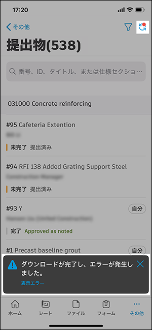

プロジェクト内同期エラー
部分的および完全なダウンロードの後、エラーありでダウンロードが完了したことが通知される場合があります。同期アイコンには赤い点が表示されます。

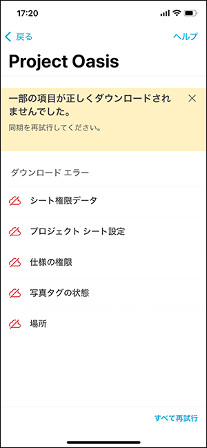

プロジェクト内同期エラーをトラブルシューティングするには:
[エラーを表示] をクリックすると、[同期ステータス]ツールの[ダウンロード]タブに移動します。必要に応じて、エラーを確認して解決します。
